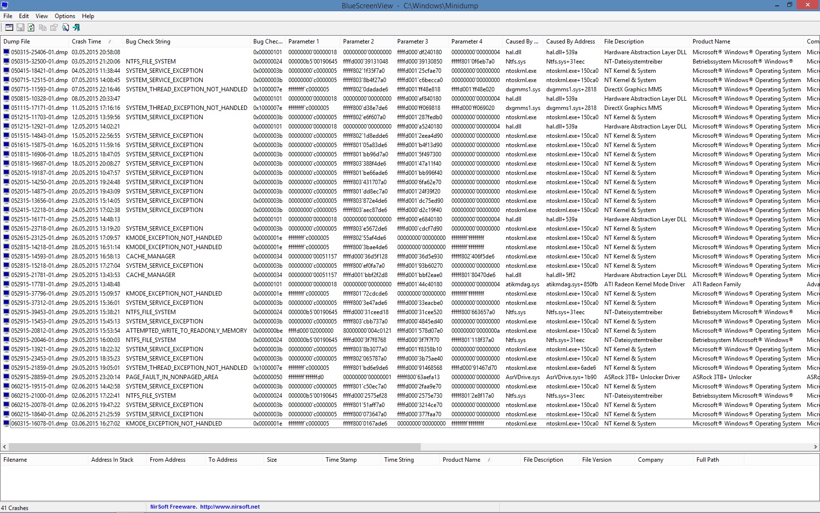

Ich habe nun schon seit einigen Tagen vermehrt mit Bluescreens und Abstürzen meines Systems zu kämpfen und bin mittlerweile mit meinem Latein am Ende.
Selbstverständlich habe ich bereits alles in meiner Macht stehende getan und mir nen Wolf gegooglet.
Es gab keinen ursprünglichen Auslöser (zumindest keinen den ich bemerkt habe).

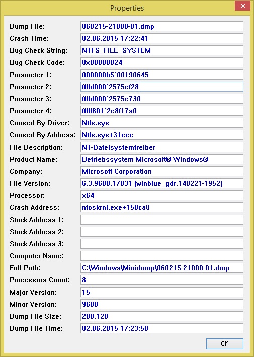

Es tauchen immer mal neue Fehler auf, aber der mit Abstand am häufigsten auftauchende Fehler ist

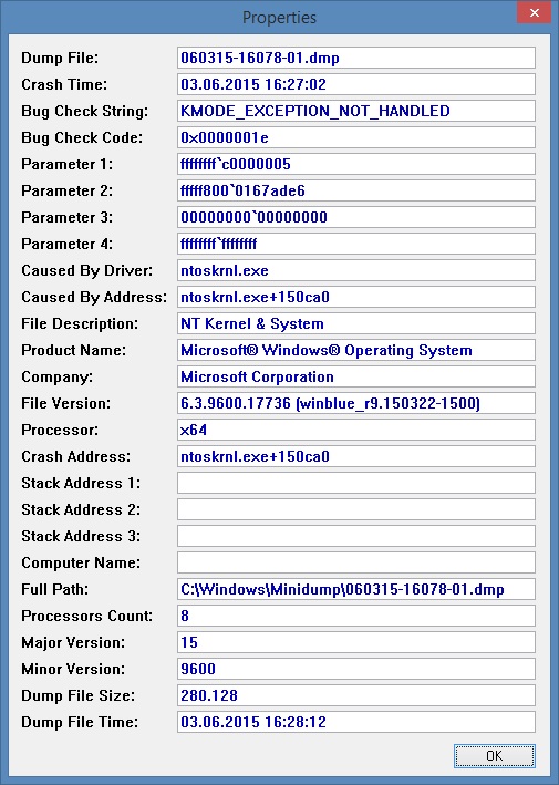

0x3b SYSTEM_SERVICE_EXCEPTION.
Es sind wie gesagt noch einige weitere Fehler aufgetaucht aber immer war der auslösende Treiber der Systemkernel (ntoskrnl.exe).
Die Abstürze tauchen sehr unregelmäßig und ohne ersichtlichen Grund auf.
z.B. beim Flash-Videos ansehen (mittendrin) oder während anderen normalen Anwendungen, aber auch bei Spielen.
Es gibt nur eine "Besonderheit" bei Sid Meier's CIV Beyond Earth, auch hier weiß man nie wann ein Absturz auftreten könnte, aber hier kann man sich wenigstens sicher sein, dass einer innerhalb von einer bis 30 Minuten auftreten wird.

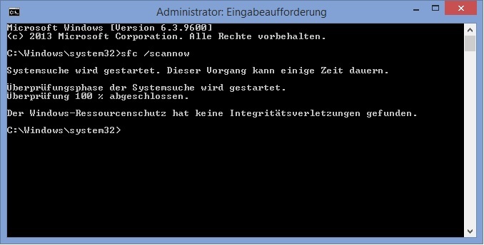

  • sfc /scannow -> keine Integritätsverletzungen

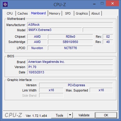

Im Anhang befinden sich einige Screenshots von gemachten Tests, eine Liste aller BS die vom System erfasst wurden (seit anfang Mai), sowie nochmal genauere Details über mein System (CPU-Z).
0x1e KMODE_EXCEPTION_NOT_HANDLED ntoskrnl.exe.jpg0x3b SYSTEM_SERVICE_EXCEPTION ntoskrnl.exe.jpg0x24 NTFS_FILE_SYSTEM ntfs.sys ntoskrnl.exe+150ca0.jpgBluescreenView Übersicht.jpgCPU-Z Caches.jpgCPU-Z Graphics Current.jpgCPU-Z Mainboard.jpgCPU-Z Memory.jpgCPU-Z Processor.jpgCPU-Z SPD Slot #2.jpgCPU-Z SPD Slot #3.jpgCPU-Z SPD Slot #4.jpgCPU-Z SPD.jpgCrystalDiskInfo C.jpgCrystalDiskInfo E (SSD).jpgCrystalDiskInfo F.jpgsfc -scannow.jpg

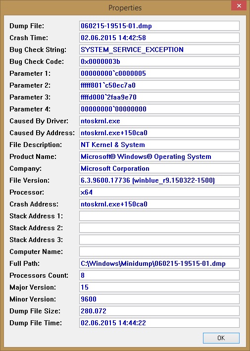

Leider kenne ich mich mit der Auswertung von Bluescreens / Minidumps nicht aus...
Habe deswegen die Minidumps mal angehängt und danke jedem tausend mal der sich damit auskennt und mal nen Blick drauf wirft :)

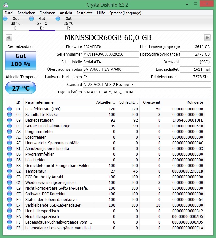

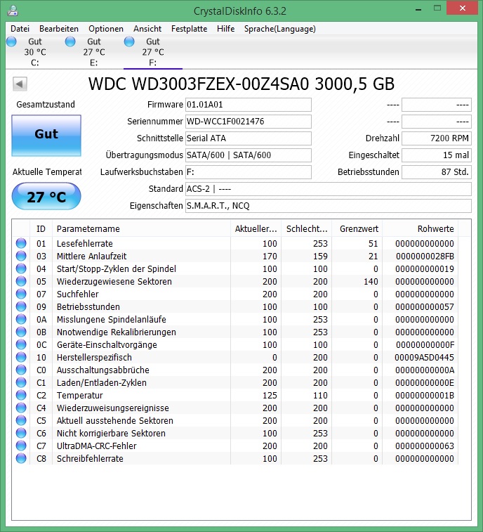

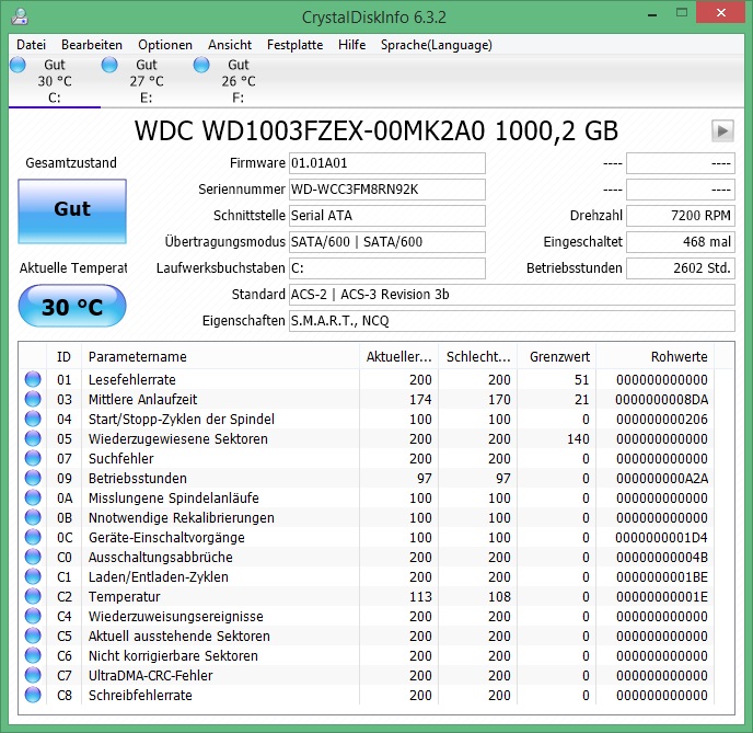

Das SATA-Kabel an der WD sitzt nicht richtig oder ist defekt. Prüfe das Kabel auf korrekten Sitz und beobachte, ob die UltraDMA-Fehler weiter ansteigen. Die hat auch nur eine Laufzeit von 87 Stunden. Kann es sein, dass die Probleme erst nach Einbau dieser aufgetreten sind?

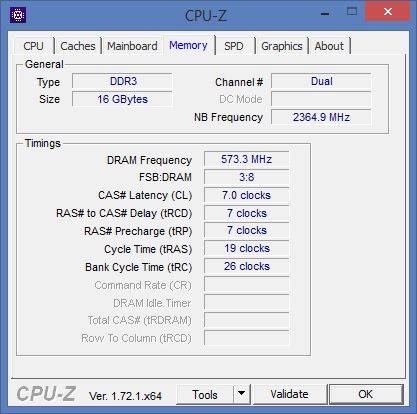

Es sieht auch so aus, als wäre der RAM viel zu scharf eingestellt. Kannst du im Bios für den RAM das XMP-Profil laden? Ansonsten manuell einstellen.
Die UltraDMA-Fehler kamen vom Quickport. Der macht leider gerne mal Probleme deswegen benutze ich ihn auch möglichst nicht mehr.
Habe die Festplatte inzwischen fest eingebaut und seitdem ist die Rate auch nicht mehr angestiegen.
Die Fehler sind allerdings auch schon aufgetaucht bevor ich die WD überhaupt in irgendeiner Form am Rechner hatte.

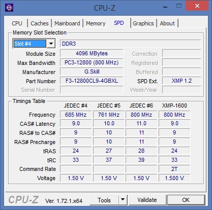

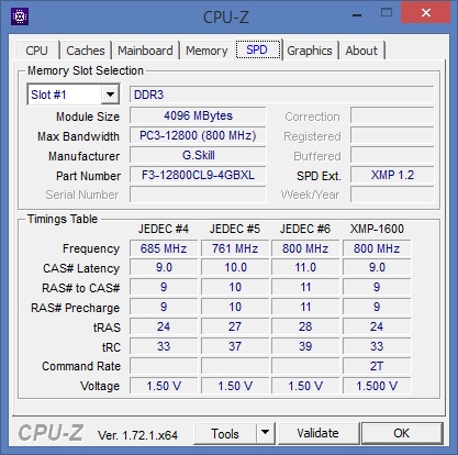

Was das Timing des RAMs betrifft habe ich im Bios das XMP-Profil geladen, aber die Timings waren vorher auch schon so wie sie laut G.Skill sein sollten.
Trotz des XMP-Profils habe ich neue Abstürze.
Die Fehler sind weiterhin die gleichen, hier die neuen Minidumps... Anhang anzeigen Minidumps 5.6 und 6.6.zip
Die Dumps deuten auf nen Speicherfehler hin (hal.sys, dxgmms1.sys sind so typische Kandidaten). Die Fehler findet man häufig auch mit memtest nicht.
Mögliche Lösungen:
1. Spannung erhöhen vom RAM
2. Timings entschärfen
3. Taktrate runterstellen
4. andere RAM-Riegel einbauen

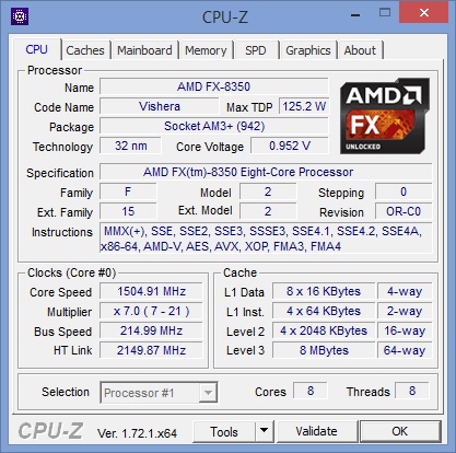

Ok habe alle Punkte (ausser dem Einbau neuen RAMs) abgefrühstückt, mit dem einzigen Eegebnis, dass sich das FSB:DRAM-Verhältnis auf 1:4 geändert hat (was immer das jetzt bedeuten mag).

Der Bus Takt steht jetzt auch tatsächlich bei 199,56 MHz. Das scheint wirklich die Probleme verursacht zu haben, also Top Tipp! Danke :)
Aber wie konnte der sich einfach so verändern..?
Und wieso hat sich jetzt auf einmal wieder alles normalisiert..?
