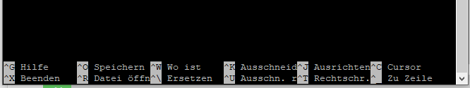

Die Änderungen in nano dann mit Strg + O speichern, mit Strg + X verlassen. sudo reboot und dann ist der Raspi immer unter der eingetragenen IP erreichbar.

danke, ich wollte es gerade probieren, allerdings komme ich nicht mit der steuerung klar.
wie kann ich speichern oder exit auswählen ?
^X eintippen und ENTER drücken geht nicht
siehe bild
