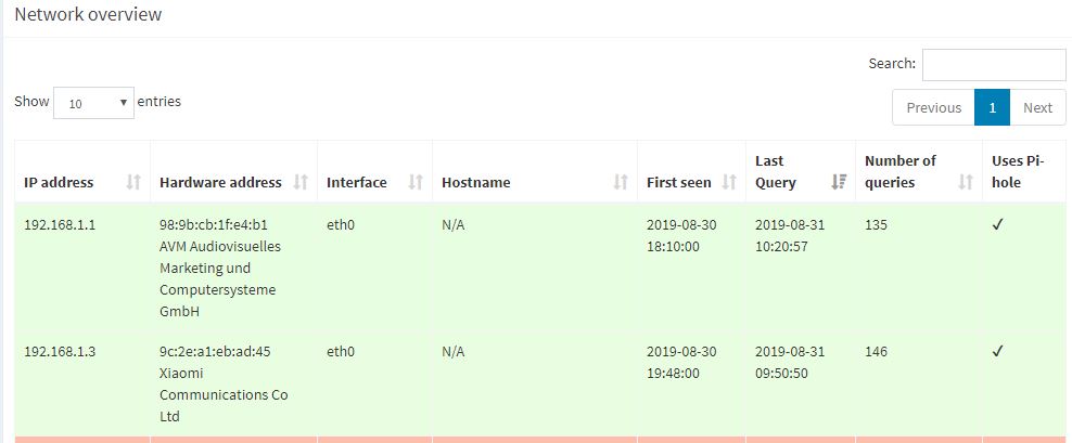

nach dem Linus Video habe ich mir auch mal einen Pi Hole eingerichtet.
Der Setup Anleitung folgend alles auf Standard gelassen.
In der Fritzbox als DNS Server den Pi Hole (192.168.1.28) eingetragen.
Auf allen 3 Windows Geräten läuft soweit auch alles einwandfrei.

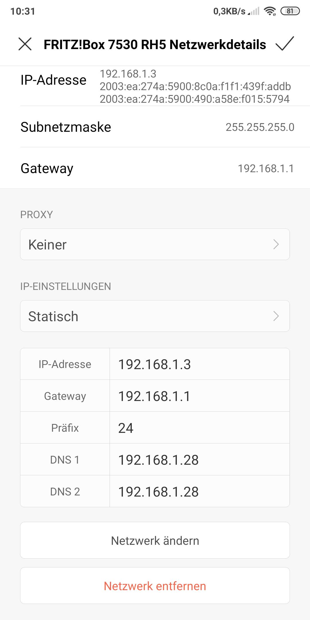

Auf meinem Android Smartphone dagegen funktioniert es überhaupt nicht. (Ich habe es natürlich auf den gleichen Websites getestet.
Selbst den DNS Server manuell einzugeben hat nichts gebracht.
Hat jemand eine Idee?

das wird sich dann wohl per IPv6 verbinden, das hast du ja nicht für PiHole eingerichtet
Reaktionen: crogge, supermanlovers und jcdenton2
Der scheint sich das über den ipv6 AAAA Record zu holen.
Reaktionen: supermanlovers
Top Danke. Daran lag es.
Ich dachte wenn ich es manuell (Ip4 auf dem Smartphone) eintrage reicht es.

Ich hatte doch das gleiche Problem. In Android kann man auch keinen ip6 DNS Server einstellen. Wenn ich es Router seitig mache, klappt es jetzt auch auf Android.
