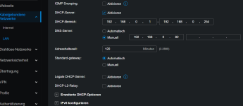

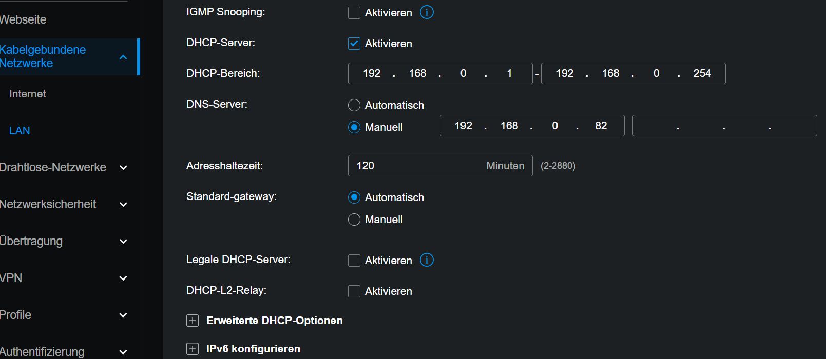

Ich habe beim OMADA-Router beim Bereich "Netzwerk" den DNS-Server manuell eingetragen. Der Bereich "Internet" ist unverändert geblieben.
Die IP-Adressen sind wie folgt vergeben:
Router: 192.168.0.1
Pi-Hole: 192.168.0.82
HA: 192.168.0.37
@Azghul0815
Omada ist nicht das Modem. Als DSL-Modem fungiert ein Draytek Vigor 167
