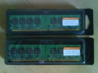

So, da sind die OCI Infinity.
Werde sie dann ab morgen genauer unter die Lupe nehmen.
MfG Tuem

Noch kleiner hätte das Bild nicht sein können :D Was sind für Chips druff? *ganz lieb frag*

Erster Eindruck:
1.066 MHz läuft nicht, Maximum ist 1.052 MHz, dass dann aber auch mit 1,8 Volt (ein Durchlauf Memtest 1.70 bestanden).
Spannungserhöhung bringt rein gar nichts, über 1.052 MHz startet der Rechner nicht mehr. Das bringt mich irgendwie ins Grübeln.
Welche Chips verbaut sind ist nach der Beschriftung nicht zu erkennen, OCI hat hier scheinbar den Chips eine eigene Beschriftung verpasst.
MfG Tuem
dann hast du Elpida oder ProMos, vieleicht sind es auch irgendwelche Aeonen.
Trotzdem ungewöhnlich das es keinen Grenzbereich gibt. Bis 1.052 MHz startet er und läuft vollkommen stabil. Aber ein MHz drüber und nichts geht mehr? :freak:

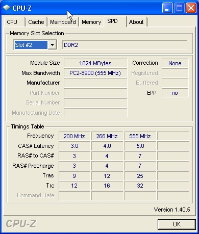

Spannungserhöhungen auch bei der NB bringen nichts. Das das Board nicht mehr will kann eigentlich nicht sein. Ich hatte mit Mushkin-RAM schon deutlich höhere Taktraten erreicht. Da aber auch beide Riegel einzeln getestet ungefähr bei 1.050 zu Startproblemen des Rechners führen, tendiere ich aber derzeit auch eher in Richtung Mainboard bzw. BIOS-Einstellungen.
Interessant ist aber die SPD-Programmierung, die CPU-Z (1.40.5) anzeigt (siehe Anhang).
MfG Tuem
