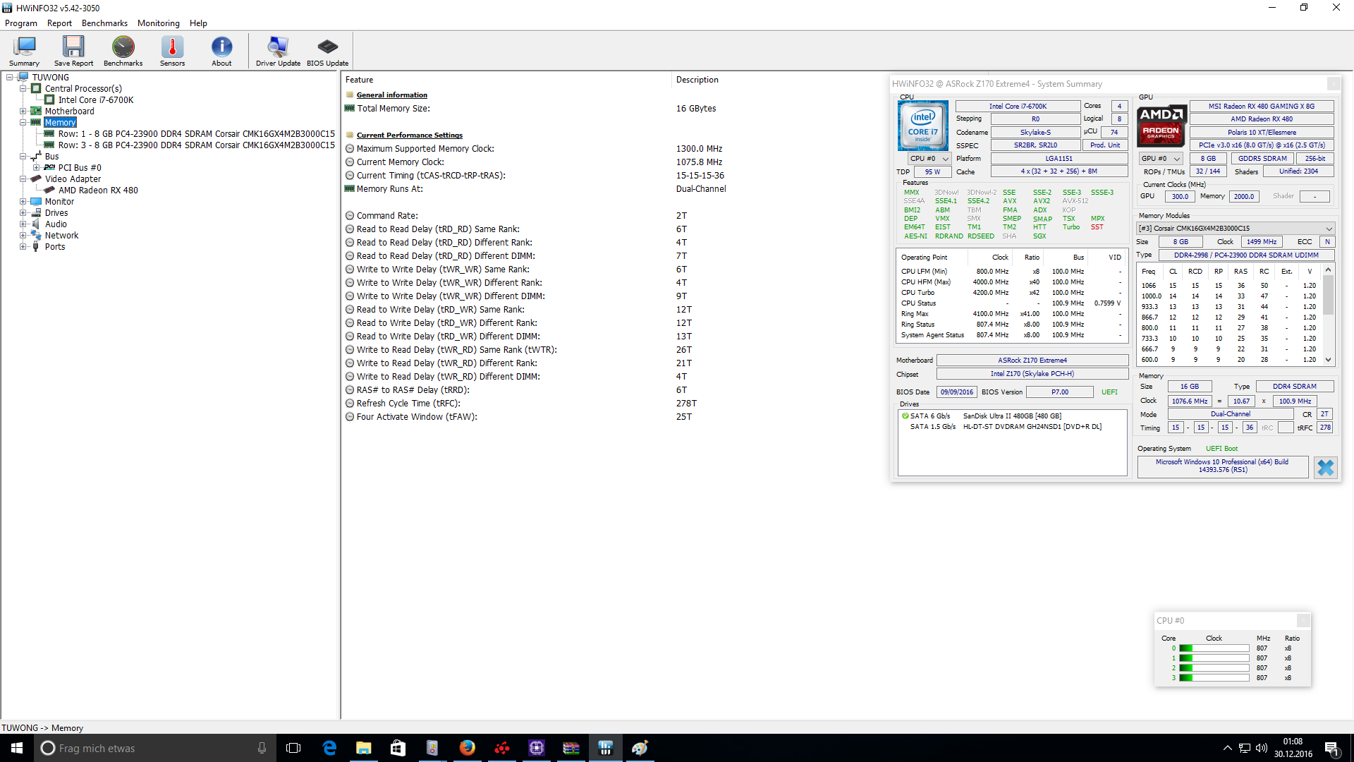

Hallo liebe Community,
ich muss hier mal meinen Frust los werden. Ich habe mir vor 1,5 Monaten ein komplett neues System gekauft.
Die wichtigsten Inhalte sind folgende:
Grafikkarte AMDRadeon RX 480
CPU Intel Core i7 6700K 4,00GHz
Mainboard ASRock Z170 Extreme4 Skylake
Speicher Corsair DDR4 SDRAM (DDR4-2998/ PC4-23900 ) 2x8GB

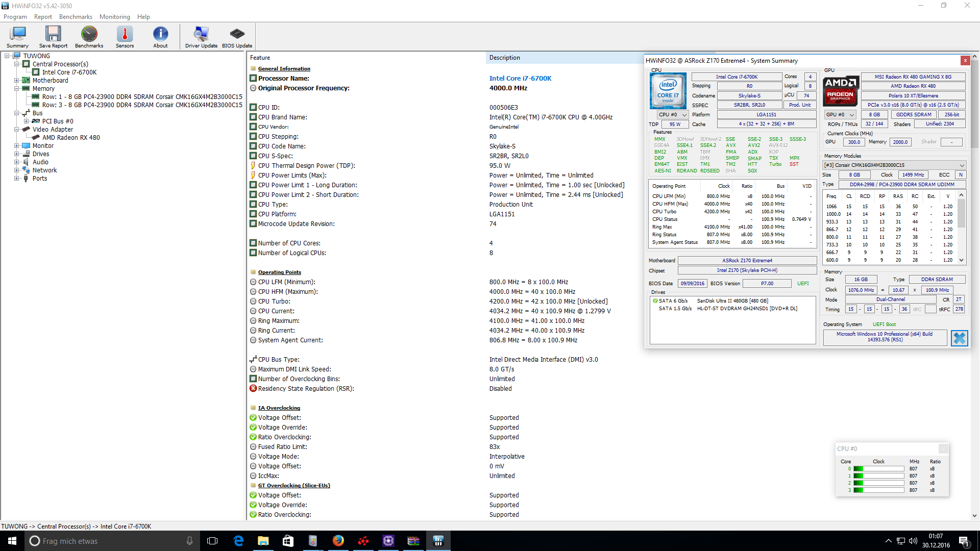

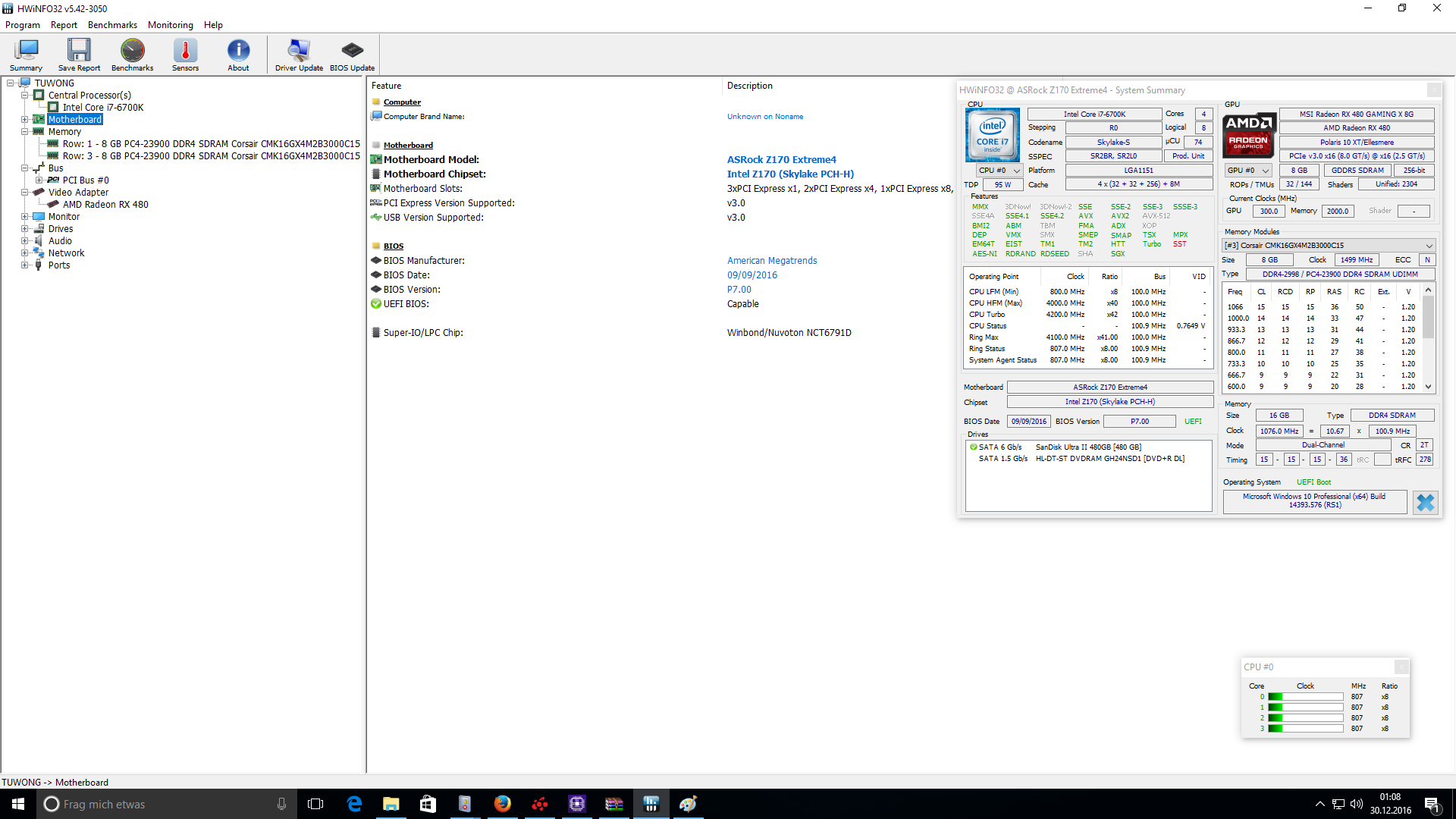

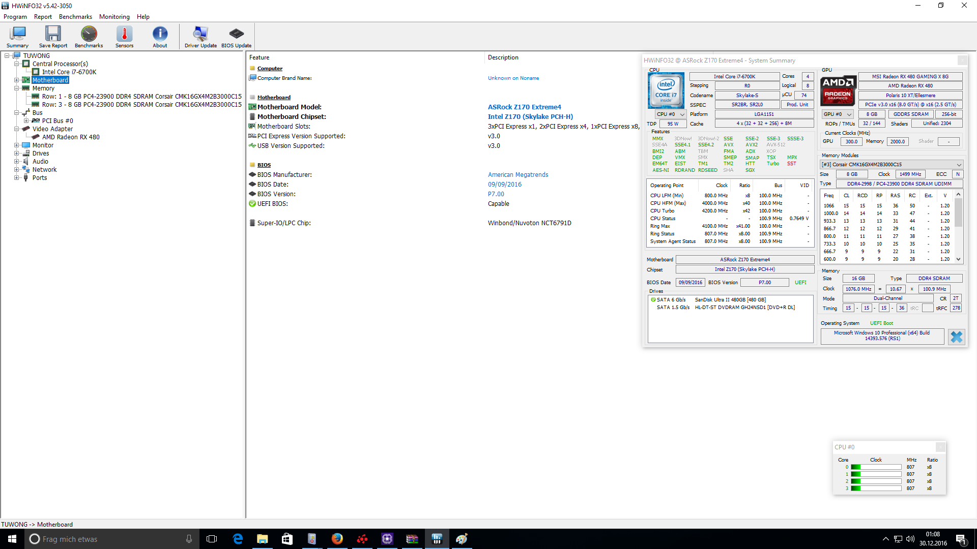

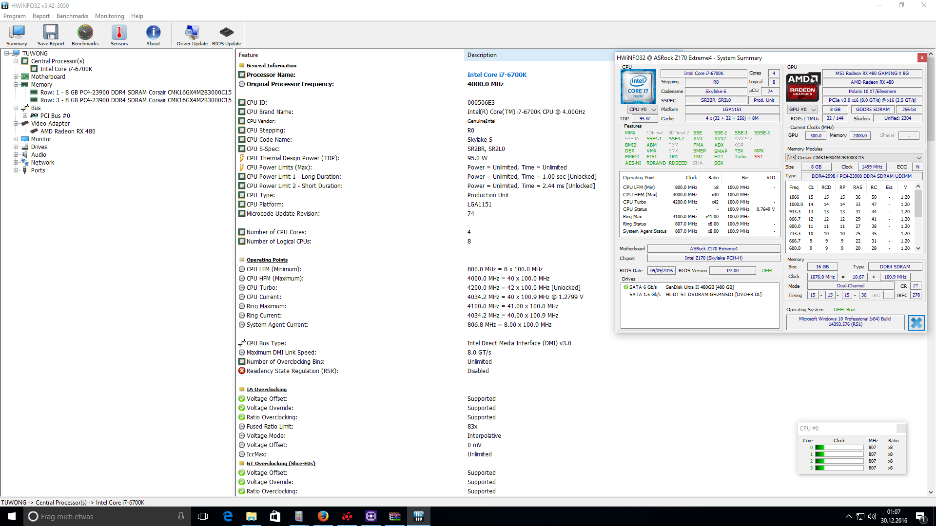

Ich hab das ganze nochmal als Anhang mit Bildern.
Dazu habe ich mir eine Maus G502 von Logitech und ein Monitor von AOC2460G4 gekauft.
Am PC hängt nichts auser ein Drucker Canon MX495, eine Wireless USB-Stick für mein Headset Sound Blaster GH0220B
eine Tastatur Logitech G15 ( ich weiß ist alt ^^) .

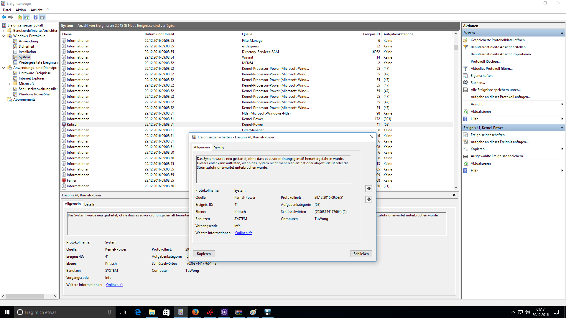

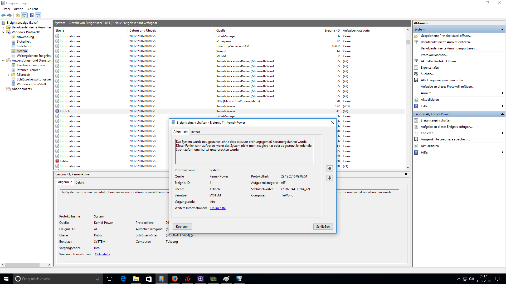

Dennoch habe ich das Problem das der Rechner immer bei hocher belastung einfriert, einfrieren im Sinne von nicht das Bild wie es ist in Farben, sondern in einer einheitlichen Farbe, meist *grau*. Der komplette Rechner bleibt hängen, und ich kann ihn nur per Knopfdruck neustarten. Tastatur und maus lassen sich null bedienen.
Der Rechner wurde bei Alternate bestellt und auch von alternate zusammen gebaut. Seit dem ersten Tag habe ich damit Probleme. Bei Alternate war ich auch( Vorort). Die haben den Rechner dort 4 Std getestet, und kein einziger Fehler war zu finden. Kaum war ich wieder Zuhause, nicht mal nach 10 min Battlefield zocken friert er wieder ein.
Ich weiß nicht was ich machen soll. Kein Bock mehrere Wochen zu warten bis die Technik von Alternate das alles Prüft und am Ende nichts dabei raus kommt und ich den Rechner so bekomme wie ich ihn abgegeben habe.
Hat jemand die gleiche Erfahrung machen müssen ? oder sogar eine Lösung finden können ?
P.S An dieser Stelle wünsche ich Euch allen einen Guten rutsch ins neue Jahr :)

Ist das UEFI aktuell vom Mainboard ?
Lass den Speicher mal testweise auf 2133MHz laufen teste wie sich das ganze verhält.
Was passiert, wenn du nur die iGPU (Intel HD Grafik) verwendest?
Vielleicht ist das Netzteil nicht in Ordnung. Im UEFI müsste man doch die Werte grob ausgelesen bekommen.
ja das UEFI ist das aktuellste momentan. Die Speicher habe ich hin und her getauscht. mal ein riegel raus , das andere rein usw....
Ich denke die ganze Zeit das es die Graka ist. ich hab eine alte nvidea gtx 480. Die habe ich rein gesetzt und der pc lief ohne Probleme, mehrere Stunden . Kaum hatte ich die RX 480 von AMD , spakte der PC rum. Hab auch haufenweiße tests durchgeführt ( benchmark, stresstest und diverse andere) Alles natürlich ohne Probleme. Der Fehler kommt nur beim zocken. ( Mafia 3, Battlefield 1, battlefield 4 usw.) Sprich alles was mehr Performance benötigt.

Zeigt das Eventlog vor dem Kernel Power Error noch andere Meldungen? Die von dir gepostete ist ja die Meldungh nach dem Neustart. Meistens gibts noch irgend einen Error kurz vor dem Reboot.
