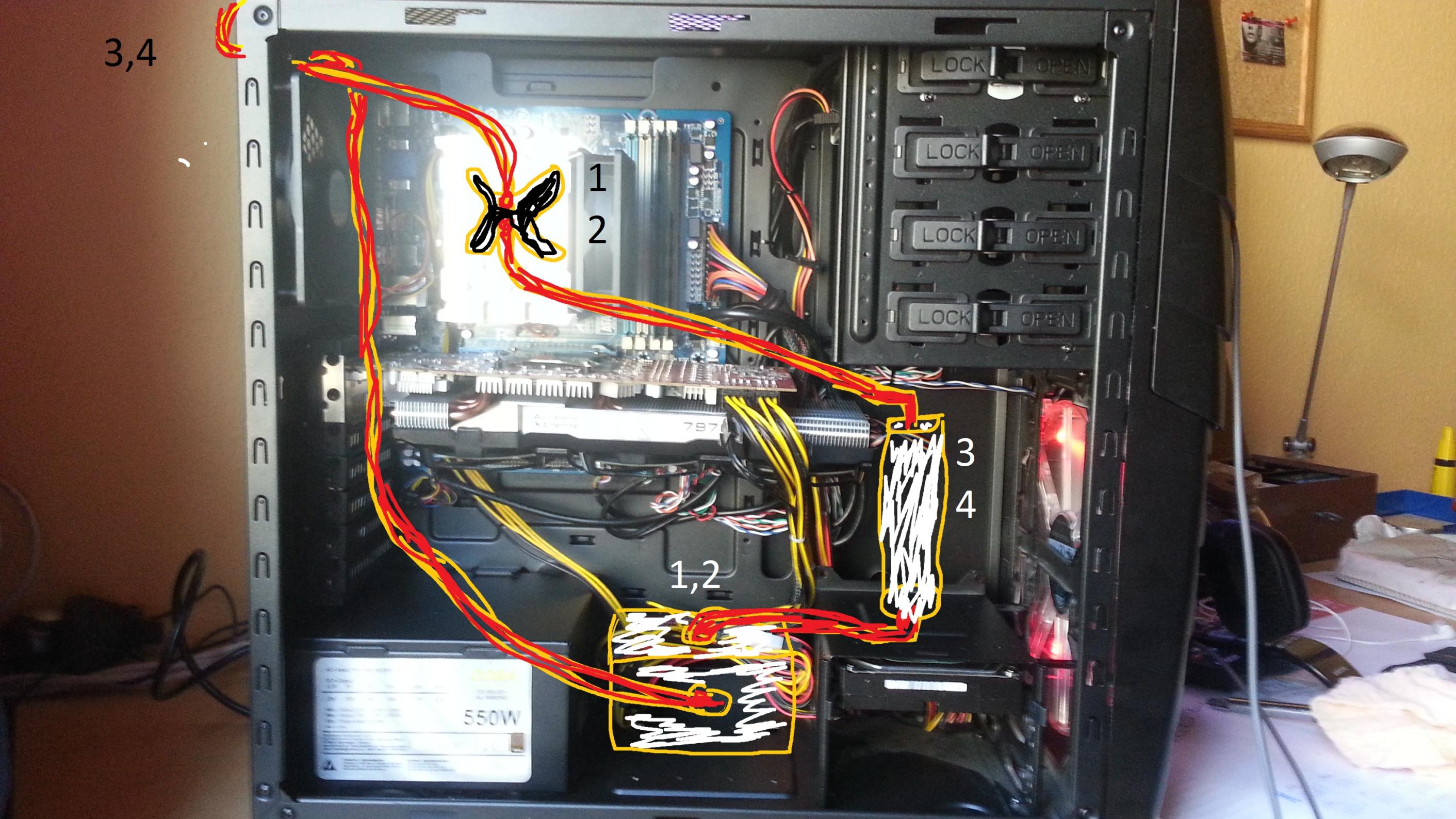

Ich spiele mit dem Gedanken mir eine günstige Wasserkühlung zuzulegen. Ich habe mir schon anhand einiger Threads und Kaufempfehlungen einen Warenkorb und eine Schaltung für mein Coolermaster Enforcer Gehäuse zusammengestellt.
Nun meine Frage: Ist die Anordnung der Komponenten in Ordnung? Wenn nein gibt es Verbesserungsvorschläge? Sin die von mir ausgewählten Komponenten zu empfehlen?
Mein System kann meiner Signatur entnommen werden.
Abordnung der Komponenten:
Warenkorb:
https://www.aquatuning.de/shopping_cart.php/bkey/79b2409617768e221f035eb8ede6235a
Ich würd den Fluss durch CPU und GPU und direkt zum Radiator schicken.
Die Anordnung ist vollkommen egal und plane am besten direkt mit GPU, alles andere ist Perlen vor die Säue.
Möchtest du nur die Cpu oder auch die Gpu damit Kühlen?
Wenn auch die Gpu dann: http://www.aquatuning.de/shopping_cart.php/bkey/993e955ac8df355f83b1ceaed3abaabc bzw. wenn du es auch noch leise haben möchtest, dann lieber einen Externen ( sehe du übst dich im OC ).
Den 400er kannst du aufs"Dach" Packen.
Die beiden Lüfter kannst du über den Internen Wassertemp. Sensor der Pumpe Steuern
Beim Gpu Kühler bei AT oder Aquacomputer zuvor anrufen und Fragen welchen du für deine benötigst.
Danke schonmal für die Antworten :)
An einen GPU-Wasserkühler hab ich auch schon gedacht, allerdings würde zum Beispiel der von Wector vorgeschlagene Warenkorb mein Budget sprengen :D
Ich bin eher an einer "aufrüstbaren" CPU-Wasserkühlung interessiert zumal ich die neue Grafikkartengeneration von AMD abwarten will ;)
Wäre der von dir vorgeschlagene Radiator ausreichend für CPU und GPU und ist eine Ultra-Version der Pumpe notwendig?
Der 400er Ausreichen: Ja ( wenn es nicht Unbedingt Unhörbar sein soll beim OC bzw. Vollast).
Im Idle und bis 50% sollte es Superleise sein.
Seine Fläche entspricht ca. 2x280er Radis.
Die Ultra habe ich deshalb Vorgeschlagen, weil du mit ihr die Lüfter über die Wassertemp. Steuern kannst ohne Aquaero und Co. kaufen zu müssen.
Mein Vorschlag für Dich jetzt:
Kauf dir jetzt einen : http://geizhals.at/de/thermalright-silver-arrow-sb-e-special-edition-a845340.html und Spar das Geld für die Wakü oder kauf dir Alles ohne den Gpu Kühler und die Lüfter ( sparst über 100€ ) http://www.aquatuning.de/shopping_cart.php/bkey/3d8b9e182768898c640982d638650134 und Erweitere anschließend das Set um den Gpu Kühler ).
Ohne die Gpu kannst du sogar die Cpu Passiv damit Kühlen.
P.S. Du kannst den Schlauch auch "Kochen" und Ersparst dir die Teuren und Durchfluss Bremsenden Winkel .
Zum Kochkurs:D:http://www.overclockingstation.de/wasserkuehlung/5167-kleiner-biegeradius-kochen-schlaeuchen.html
