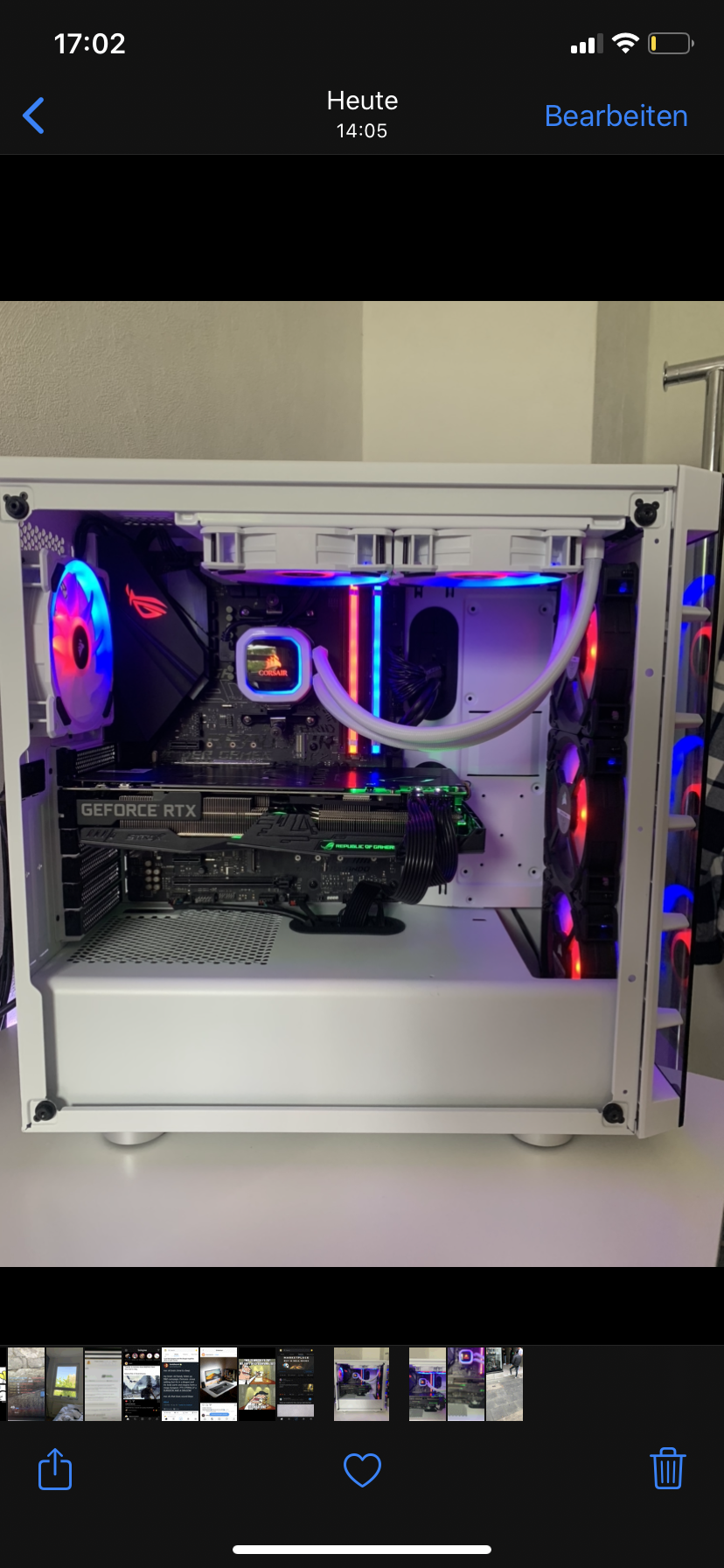

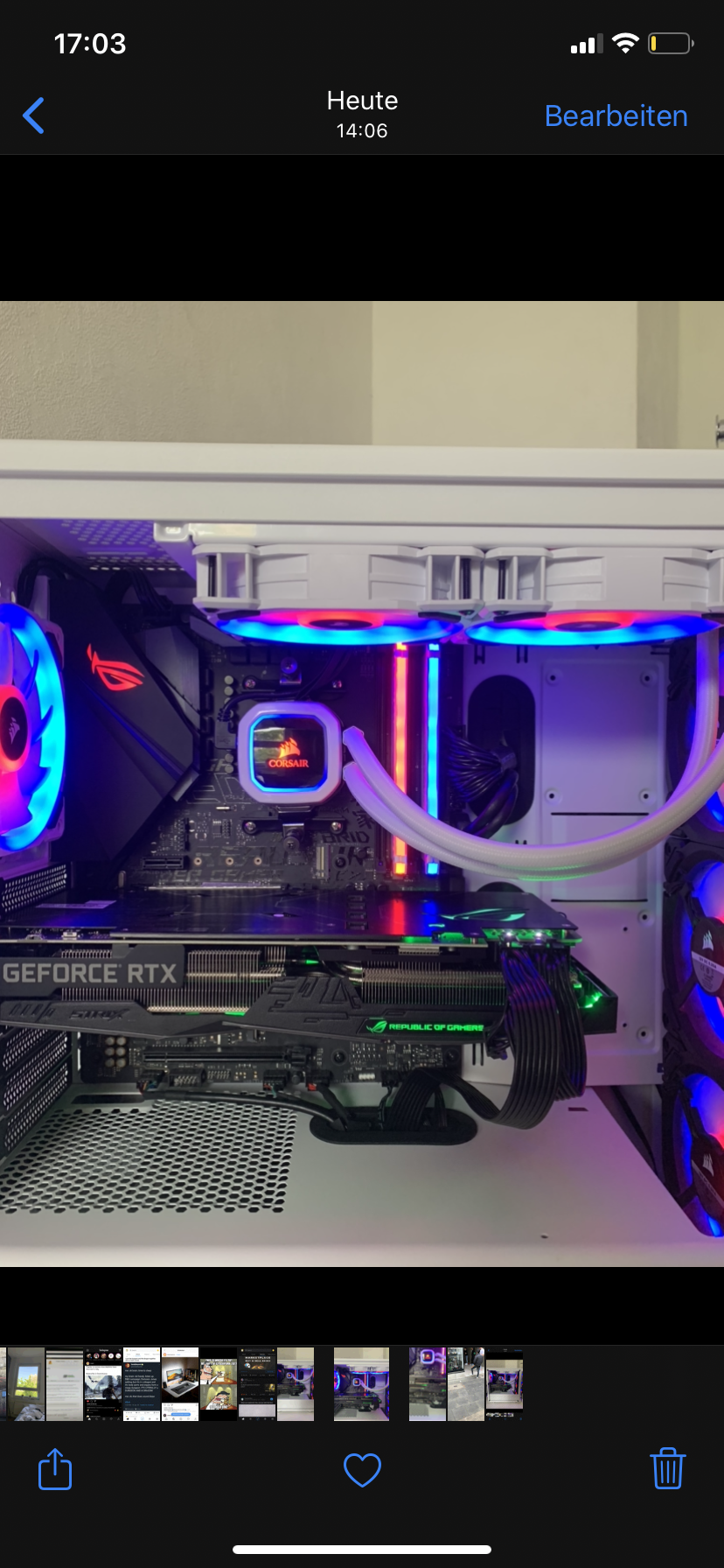

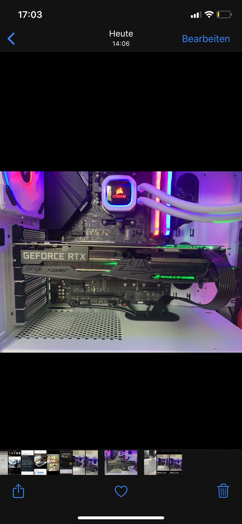

Schick am Besten auch mal ein paar gute Bilder von deinem Computerinneren, das könnte helfen das Problem zu entdecken.

Anbei Fotos von meinem Build.
