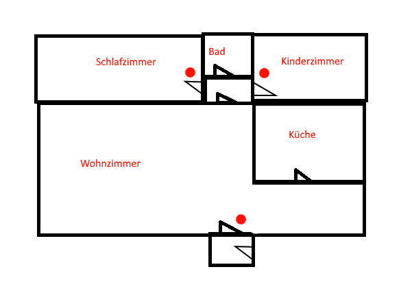

und zwar bin ich gerade etwas überfragt wo man Rauchmelder in der Wohnung genau platzieren sollte.
Hintergrund meiner Frage ein Bekannter hat 2 Flure die eigentlich jeweils 1,5qm haben. In den fluren steht aber eigentlich nichts. Viel mehr hat er ein riesieges Wohnzimmer.
Würden die eingezeichneten roten Punkte ausreichen an Rauchmelder ?
Ich bin zwar kein Experte, würde bei Rauchmelder aber immer versuchen zu checken wo der Rauch langziehen könnte. (Und wohin ich fliehen kann)
Ist deine Zeichnung eine Etage? Bzw. Ist der "kleine" Bereich unten der Eingangsflur?
In deiner Zeichnung würde der Melder im Wohnzimmer frühestens anschlagen, wenn sich der untere Flur mindestens bis zur Türoberkante mit Rauch gefüllt hat (wenn wir mal annehmen, dass das Feuer hier startet oder von außen durch diesen Angriffsweg kommt).
In dem Fall dauert ein erkennen ggf. sehr langsam, und der Fluchtweg über den Flur wäre bereits versperrt.
Die gleiche Überlegung kann im anderen Flur angestellt werden. Tritt ein Feuer im Bad als erstes auf werden Kinderzimmer/Schlafzimmer erst anschlagen, wenn Bad und Flur bereits gut verraucht sind.
Ist alles eine Sache der Abwägung.
Ich selber setze auf vernetzte Rauchmelder, um direkt überall bescheid zu wissen. Aber wenn man darauf verzichtet, kann ich trotzdem jedem empfehlen so viele Melder wie möglich einzubauen. Die knapp 20€ für einen 10 Jahres Lebensretter sollten einem eigentlich weniger weh tun als Verbrennungen oder Tod.

Genau der untere Flur ist der Eingangsflur es handelt sich um eine Etagewohnung 2OG ganz genau.
Also das Problem ist einfach wenn ich nach den vorschriften gehen muss müsste ich ja in die Wohnung 5 Rauchmelder plazieren. Unterer Flur Eingangsbereich, Oberer Flur und die restlichen 3 Melder. Der Eingangsflur ist maximal 1,5qm. Der Obere auch. das Bad hat kein Fenster.

Moin,
generell gehören Rauchmelder in jeden Raum/Flur der ständig bewohnt bzw. als Fluchtweg dient.
Auch ist es sinvoll sich zu überlegen, wo der Rauchmelder im Raum platziert wird. Sind z.B. Balken oder Möbel bis zur Decke als Raumtrenner da, macht es nicht viel Sinn den Rauchmelder dort zu platzieren da der Rauch vom Raumtrenner aufgehalten wird. Ebenso sind zugige Ecken zu vermeiden.
Das Ganze solltest du mit Augenmaß angehen. Es bringt nichts direkt vor dem Badezimmer einen Rauchmelder aufzuhängen, der jedes Mal los geht wenn jemand nach dem Duschen aus dem Raum kommt. In der Küche ist ein Rauchmelder auch suboptimal.
Als Deknanstoß sollte gelten: Wenn es hier brennt, wo bewegt sich der Rauch vermutlich hin? Macht es Sinn, den Melder hier zu platzieren? Wann gibt er Alarm?
Der Rauchmelder soll den Brand nicht verhindern sondern im Fall der Fälle rechtzeitig Zeit zur Evakuierung/Löschen geben.
Außerdem hat jeder Rauchmelder eine Fläche, die er überwachen kann. Das steht aber beim Produkt dabei.
Dafür gibt es andere Melder, die andere "Brandgrößen" erkennen können z.B. ein Wärmemelder oder ein Strahlungsmelder (Infrarot) (im privaten Gebrauch eher ungewöhnlich)
Generell verteilt sich der Rauch inder Wohnung schon sehr gut, (besser als man meinen sollte)

An Rauchmeldern sollte man - weder qualitativ noch quantitativ - sparen. Also in jeden Raum mindestens einen, auch in kleine Räume. Egal ob diese Räume rein gesetzlich nicht vorgeschrieben wären.

Mir wurde damals geraten, die Rauchmelder möglichst immer in der Raummitte zu platzieren. Keinesfalls sollten sie in Ecken oder direkt über Türen oder Fenstern angebracht werden. Ansonsten aber wie die Vorposter schon: Ideal in jedem Raum einen. Im Treppenaufgang würde ich auch einen vorsehen.
In dem kleinen Zwischengang in der Wohnung könnte man sich den sparen wenn alle anderen Räume einen haben. Insofern in dem Gang nichts steht, was sich durch irgendwelche Umstände entzünden könnte. Aber sobald dort eine Steckdose ist und du dort dein Handy lädst, den Staubsauger stecken lässt etc. würde ich einen anbringen.

Da man die Rauchmelder in den Zimmern ungefähr mittig positionieren sollte, ist das mit den fünf Rauchmeldern der schlauere Plan.

Und die Rauchmelder sollten mindestens 1,5m den in der Anleitung angegeben Abstand in alle Richtungen zu Hindernissen haben...
Bei uns wurde einer in den Flur mit offenem Wohnzimmer gehängt und einer ins Schalfzimmer.
Wenn der Flur es zulässt würde ich da tatsächlich auch einen montieren... sodass der Fluchtweg noch möglichst zugänglich ist.
