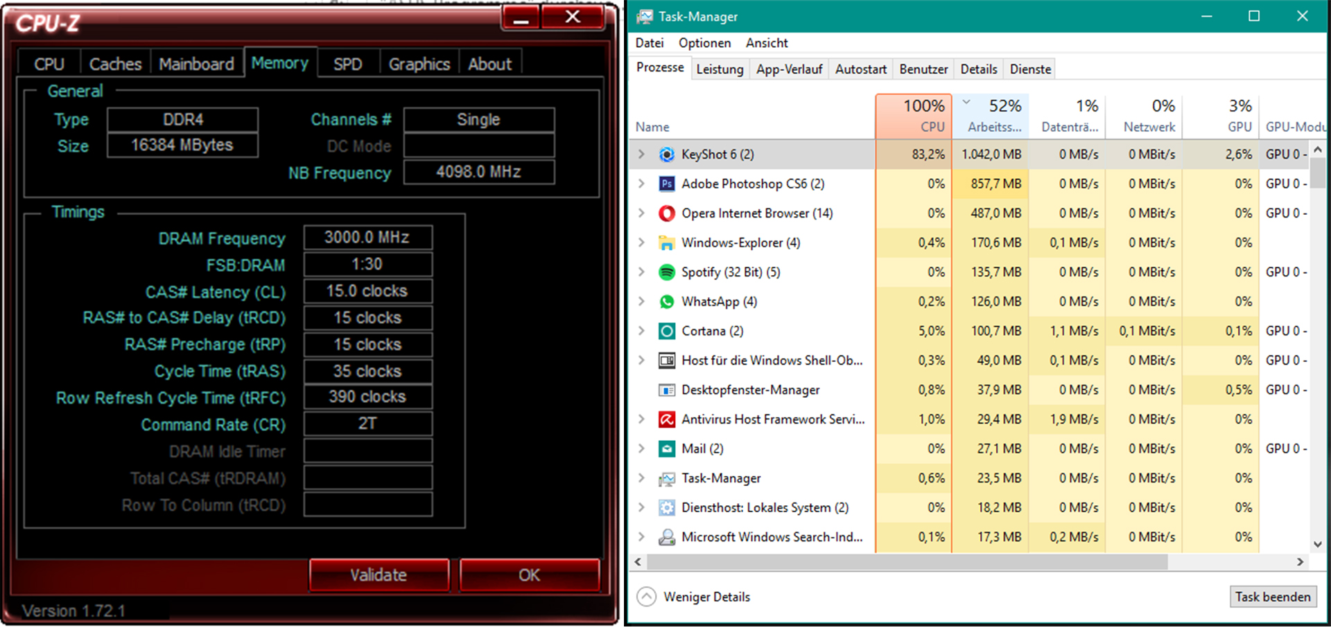

Hall, hier bin ich wieder, anbei ein Belastungsbeispiel :)

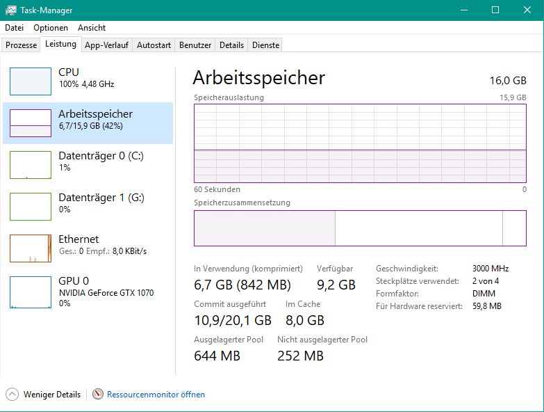

Und wo ist der Screenshot des Tabs "Leistung" mit der Ansicht des Arbeitsspeichers?
Dein Speicher ist offenbar nicht korrekt eingebaut, denn der läuft im Singlechannel Modus. Schon das kann für eine übertrieben erscheinende Auslastung sorgen. Denn Windows muss falsche Treiber und Konfigurationsfehler kompensieren und das geht meist zu Lasten des verfügbaren Speichers.

Here we go
die beiden Ram können nicht im Dualchannel laufen, wegen einem (vermutlichen) Defekt des Boards.
PC startet aus irgendeinem Grund nicht wenn ich die Slots wechsle.
Die Riegel hab ich getestet und beide funktionieren fehlerfrei.
auch sonst habe ich keine Probleme außer eben wie gesagt die komisch erscheinende Auslastung.
Das es so ein Problem wie du, Areiland, erwähnt hast gibt, wusste ich nicht.

Aber wo siehst du da jetzt 90% Auslastung. In deinem Screenshot ist doch alles völlig normal?
Wird nur der anzeige geschuldet sein das der Taskmanager in der "Prozesse" Ansicht den Cache bei der Auslastung miteinbezieht.
