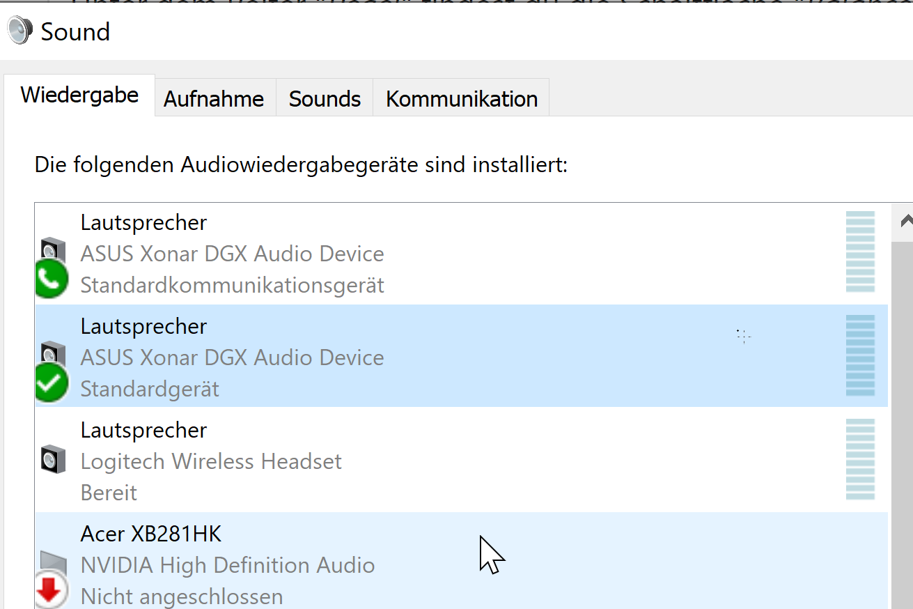

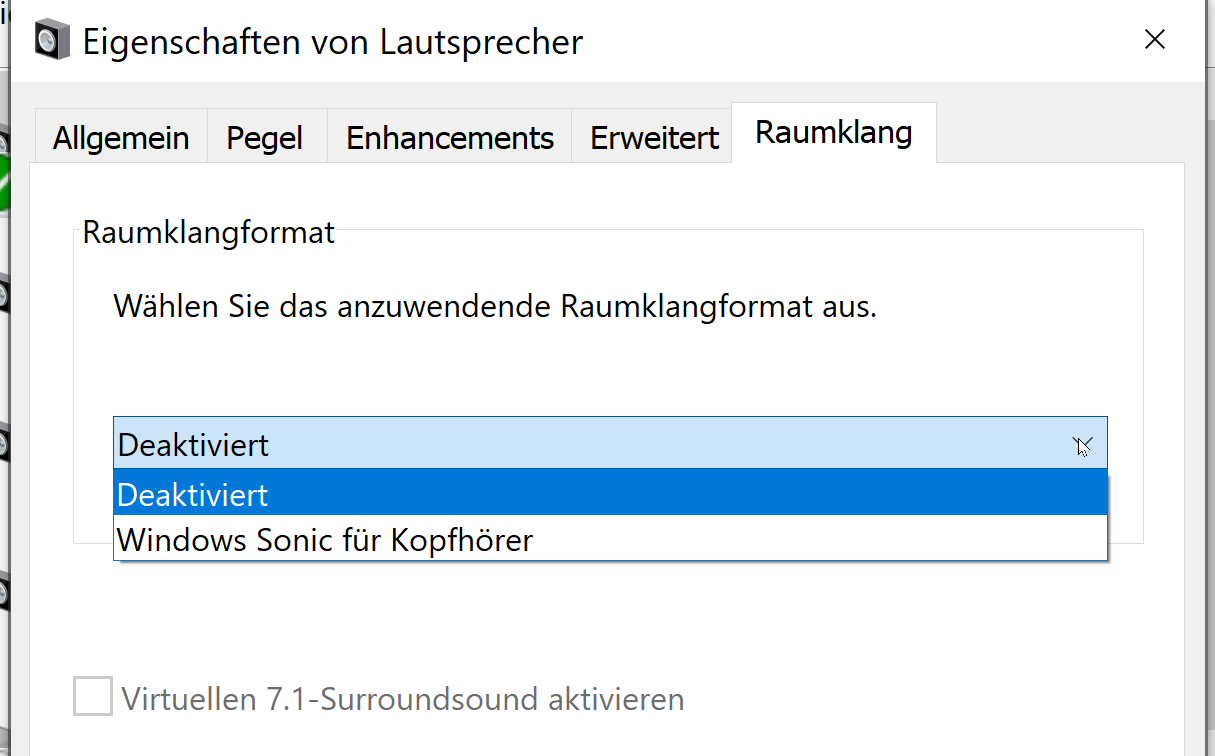

Erst hatte ich die eine Box im Verdacht, dann die Soundkarte, die Kabel (Cinch, USB, SPDIF) oder die Schnittstellen. Jetzt stelle ich fest, "Raumklang" ist deaktiviert. [>Systemsteuerung, >System, >Sound, Sound-Systemsteuerung, Eigenschaften des angewählten Gerätes, >Raumklang]. Ich will Raumklang wieder aktiv haben. Wie mache ich das?
780899
Troll?
Oder kapiere ich wirklich nicht wo das Problem ist? Du hast ja sogar ein riesiges Bild davon gemacht... :freak:
Was für ein Soundsetup ist denn überhaupt vorhanden ?
2.0 / 2.1 / 5.1 / 7.1 / x.x ?
Lautsprecher kann leider alles Bedeuten ... auch Kopfhörer werden so bei Windows benannt.
Ich hatte alles perfekt. Habe mich nie um Einstellungen gekümmert. Plötzlich, nach Neustart ist meine rechter Stereokanal weg. (Win 10, Xonar DXG, Nubert A-300, SPDIF (Toshlink)). Bin seit drei Tagen, mindestens 6 Stunden pro Tag, auf der Suche nach dem Fehler. Wo bleibt plötzlich der zweite Kanal? Boxen getauscht, Kabel getauscht, Schnittstellen ausprobiert (SPDIF, USB, Analog-Cinch). Input von Mainboard und Soundkarte. >>> Kein zweiter Kanal. Headphone (wireless, USB) funktioniert mit Stereo.

Start->Einstellungen->System->Sound. Und da alles anschauen. Ist das richtige Ausgabegerät ausgewählt?
Unter "Geräteeigenschaften" findest du auch deinen "Raumklang".
Rechts unter "Verwandte Einstellungen" findest du "Sound-Systemsteuerung".
Unter dem Reiter "Wiedergabe" suchst du den Audio-Ausgang, an dem die Lautsprecher angeschlossen sind.
