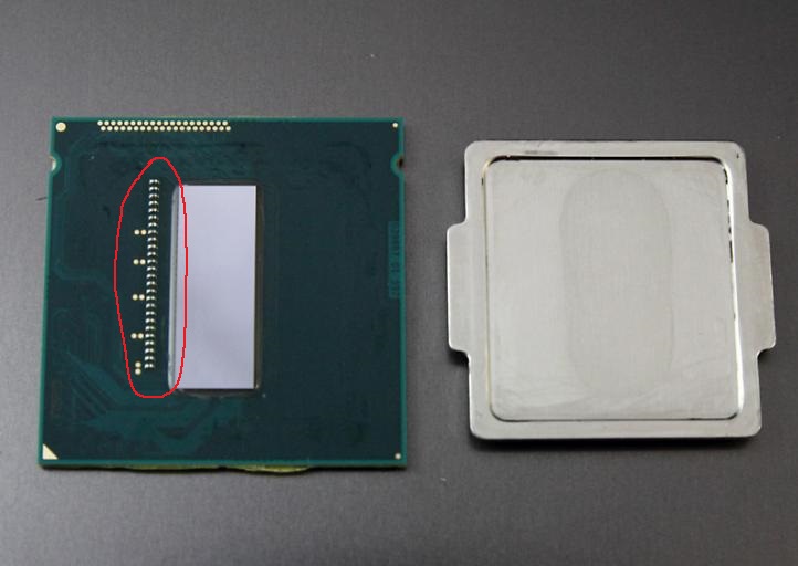

1. Was nimmt er vor der WLP um die Chips.. flüssiges Silikon oder sowas nehme ich an? Wenn mir da jemand einen Link von Amazon schicken könnte zum bestellen wäre super.
2. auch das Klebeband danch (Sinn verstehe ich nicht ganz) wäre super wenn mir das jemand zeigen könnte.

Das scheint Acrylharz zu sein.
Das Scotch Tape ist normales Elektro-Isolierband.

Ein Kommentar spricht von tape und "acrylic". Der Ersteller hat ihm geantwortet. Es handelt sich also um Acrylharz. Dies soll die Bauteile schützen, da die Conductonaut elektrisch leitend ist. Kannst auch Epoxytharz nehmen, hauptsache es ist nicht leitfähig und schirmt die Bauteile ab.
einfach wie der8auer Nagellack nehmen
Ganz ehrlich, ich bin auch schon in die Drogerie nebenan und hab klaren Nagellack gekauft für solche Aktionen. :D

@Sunjy Kamikaze Ja, Nagellack ist ernst gemeint und wird zB. auf leitfähige Bauteile oder Kontaktflächen neben dem Die gemacht.
und wenn er getrocknet ist kannst du da auch Klebeband oder sonstwas draufmachen.
Alles klar.. ergo könnt ich alles um den Die mit Nagellack zukleistern und Gieße dann das Notebook mit Liquit metal aus :D
Aber gut das is dann ja sehr kostengünstig als schutz vor dem Metall... vielen dank dann wird der erste versuch mit dem Stoff mal gemacht ;)
