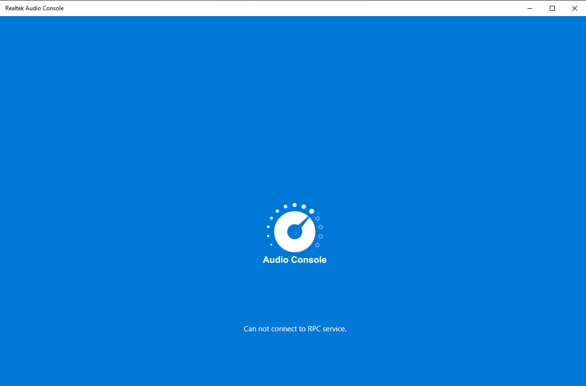

Hi habe den Treiber installiert aber bei MS Store kann ich die Audio Console nicht aktualisieren.

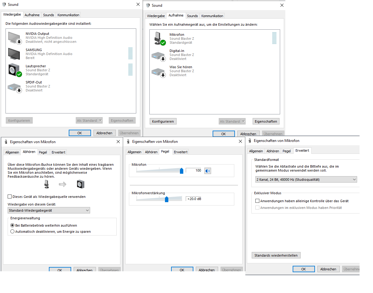

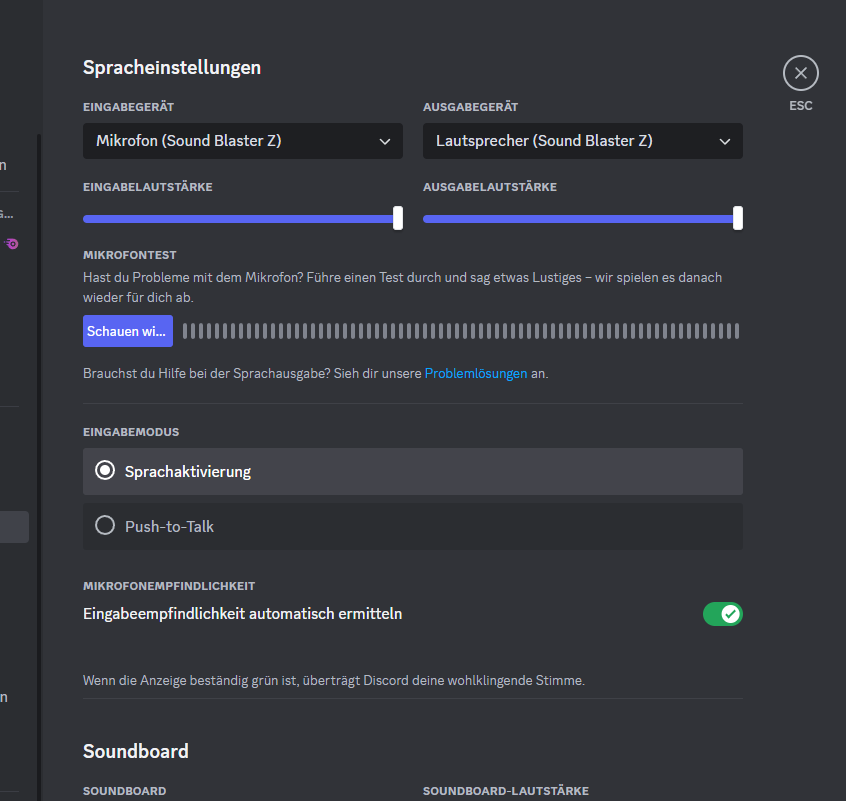

Leider muss ich hier wieder nachfragen weil ich nicht glücklich werde. Also mir wurde hier ja im Februar empfohlen mir eine interne Soundkarte zu holen um meine ständigen Probleme zu beheben. Ich bin nun Besitzer einer Soundblaster Z SB1500 diese nutze ich mit dem EPOS Sennheiser GSP 301 Gaming Headset. Zuletzt hatte ich mit der Realtek Onboard störendes Knacksen auf meinem Boxensystem was Musik hören unmöglich machte. Ebenso bei den Kopfhörern wenn ich diese am Headset Laut stellte, das Problem ist weg seit ich die Soundkarte habe leider bei den Boxen nicht deshalb habe ich sie jetzt umgetauscht. Aber leider sind immer noch Probleme vorhanden und zwar wenn ich beim zocken über Discord spreche muss ich immer den Mikrofonbooster auf 60-80 % stellen und meistens müssen mich die Leute im Discord lauter stellen, nicht selten auf Maximum. Wenn ich einem neuen Server joine mit Fremden höre ich als "oh warum bist du so leise ich stell dich mal lauter" ,zusätzlich hören sie dann oft meinen Ingame Sound was wiederum dazu führt das ich den Booster dann wieder runter schraube und einfach kaum rede was ja nicht Sinn und Zweck der Sache ist. Ich habe kein Stereomix aktiv, im Discord ist auch alles richtig eingestellt ich bin mit meinem Latein echt am Ende. Kann es sein das was mit dem Kabel nicht Stimmt Abschirmung etc. ? Das Micro sollte den Sound ja nicht mit übertragen. Ich habe meinen PC im Nebenraum stehen und alle Kabel außer Strom gehen durch ein Loch in der Wand, kann das damit zusammen hängen ? Also 1xMonitor DVIzuHDMI 1x HDMI (TV) 2x USB das Headsetkabel und Lankabel. Den Router der auch im Nebenzimmer steht hatte ich schon ausgemacht und getestet was keine unterschied gemacht hat. Hilfe bald geh ich in die Klappse. Ich hänge mal die Windows Soundeinstellungen an. Wenn noch infos gebraucht werden bitte nachfragen. Ach so Onboard ist im Bios deaktiviert.
Hier mein Discord Einstellungen

Hast du den Treibewr installiert?
Wenn ja, wie wär es mal mit der Hersteller Software. Da kann man noch so einiges einstellen.
