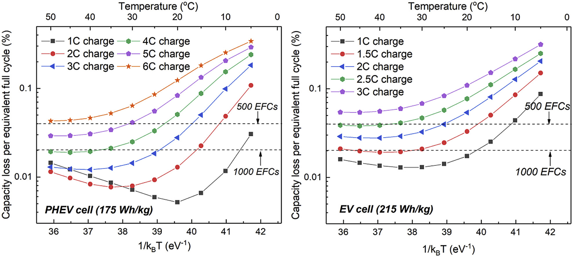

Schlechte Argumentation.ottoman schrieb:Wenn das schädlich für den Akku wäre, würde es mehr als genug Fälle geben, und man würde pausenlos darüber lesen. Das ist aber bisher nicht passiert.
So könntest auch fragen:
- Wenn eh jeder weiß, dass schneller laden schlecht für Akkus ist, wieso dann darüber berichten?
- Wenn eh jeder sein Smartphone nach 2 Jahren wechselt, wieso dann berichten?
https://www.sciencedirect.com/science/article/abs/pii/S0378775318310462Further, it is revealed that either the increase of charge rate or of energy density accelerates lithium plating induced aging.
