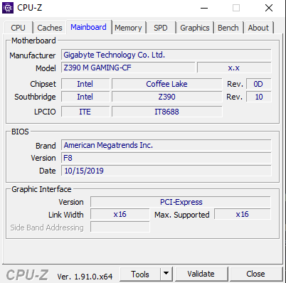

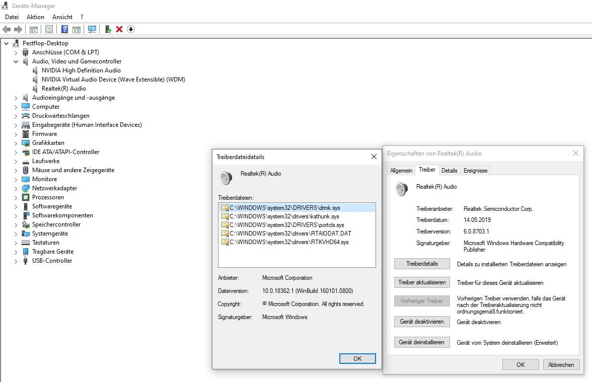

und @Dancelfy ich weiss es nicht genau wo kann ich das nachsehen. Sende anbei was im Geräte-Manager shet vielleicht hilft das
Und @BlubbsDE die gigabyte Treiber gehen wie gesagt auch nicht

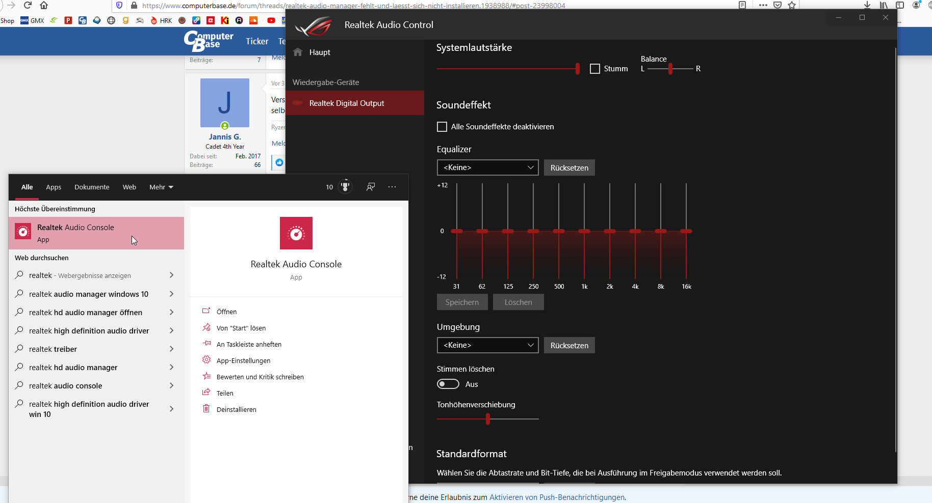

Versuch mal in der Windows Suchleiste "Realtek Audio Console" einzugeben, darunter solltest du das finden. Habe selber auch ein Gigabyte Mainboard.
Reaktionen: Dancefly
  • 2020-04-18 18_01_29-Realtek Audio Manager fehlt und lässt sich nicht installieren _ ComputerBa...png
