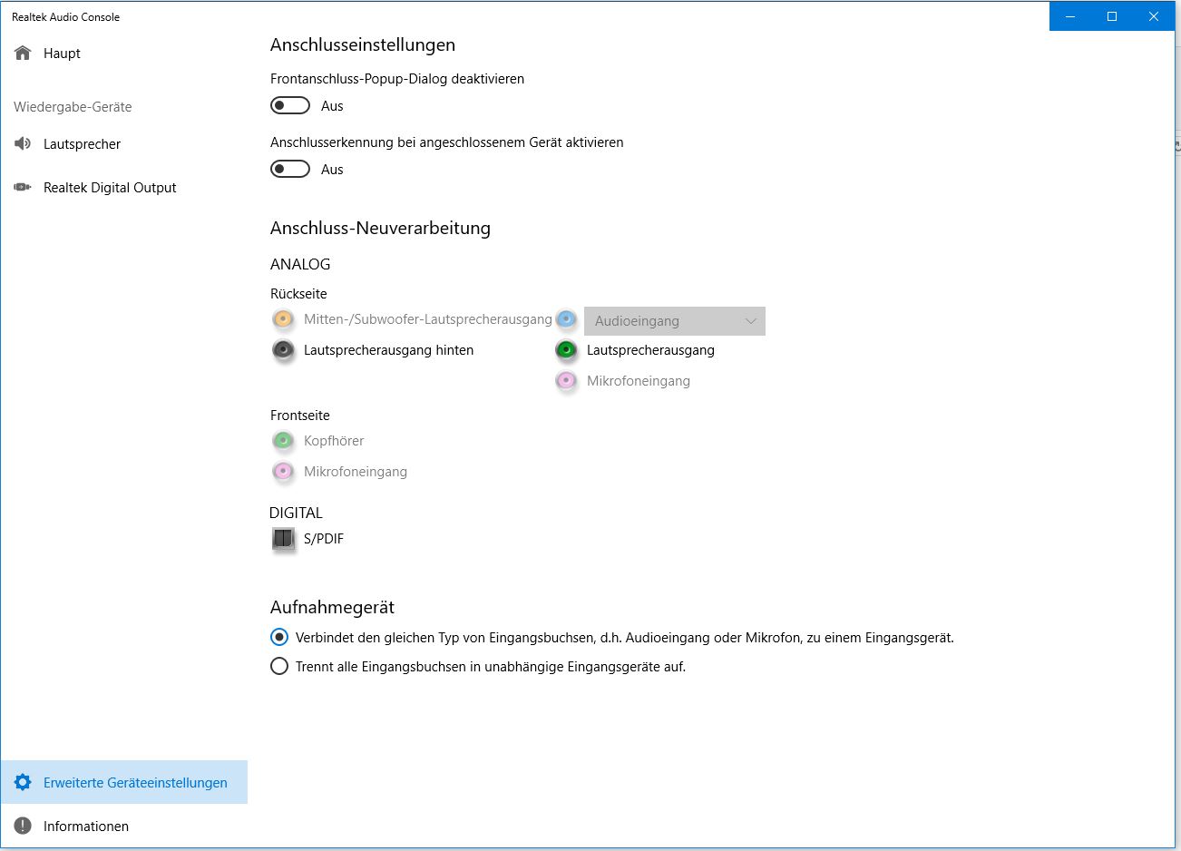

der Audiomanager ist kein Bestandteil mehr im Realtek Treiber. Den Audio Manger musst du jetzt im Windows Store separat runterladen. Nennt sich jetzt Realtek Audio Console.

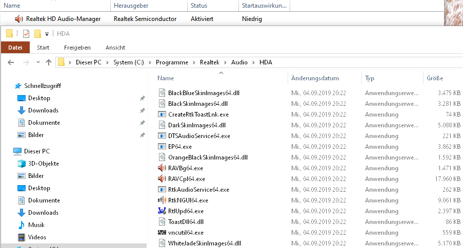

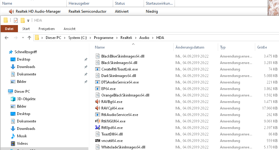

Ich hab den Audio Manager rechts außen in der Taskleiste als Symbol und auch funktionierend. Er ist auch im Autostart und wird von da aus gestartet. Und er befindet sich auch unter Programme\Realtek\HDA

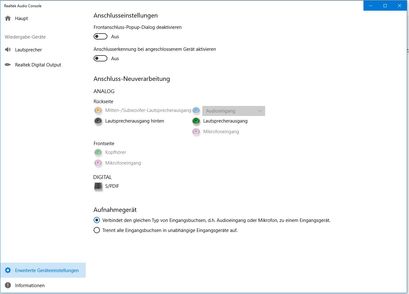

Ah ok, den hab ich schon früher gefunden, dachte es sei irgendeiner von dem mistigen Standartprogrammen, da es auch nicht funktioniert.
so wie hier -> https://www.computerbase.de/forum/threads/realtek-audio-console-funktioniert-nicht.1853809/
Diesen HDR Ordner gibs bei mir nicht.
Muss ich ihn vieleicht seperat installieren ?? Ich benutze halt die setup.exe die im archiv liegt ....
Ja, bei den neuen Treibern die die Boardhersteller liefern und die keine 40MB mehr groß sind findest du da dann aber nix mehr.
War bei mir bis eben auch so. Habe versucht die app im store zu laden - Fehlermeldung. Dann irgendwo gelesen das man den Treiber 2x installieren muss da bei 1. mal nur eine Deinstallationsroutine läuft und Windows dann Standard-Treiber lädt. Ok, neu runter geladen hier auf CB (2.82) und über den Geräetemanager die Treiberaktualisierung durchgeführt, Speicherort gewählt, Installation gestartet. Neustart, und die Konsole ist wieder da. Wtf, das hat mich seit 2 Jahren!!! beschäftigt.
