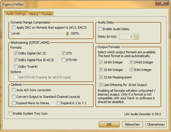

Mit welchem Player spielst du das DTS File ab? Ich denk mal dass da irgend eine Einstellung noch nicht passt. Den an sich muss das DTS Format ja nur 1:1 durchgereicht werden, diesen SPDIF PassThrough muss man in manchen Playern aber erst aktivieren.
lav filter installieren - audio configurieren siehe screen = Soundsignal Passthrough (unberührt an AV-R) <- dieser verarbeitet nun zu DTS, was er auch soll :freaky:
vorrausgesetzt, quelle passt.

Also das was du jetzt an hast ist DTS-Connect, das hat mit deinem ursprünglichen Problem nichts zu tun, welches auch ohne Crack lösbar gewesen wäre.
Jepp. Einerseits benutzt du jetzt unlizensierte Software, andererseits ist das von hinten durch die Brust ins Auge inkl. doppelte Kompression und entsprechendem Klangverlust usw.
LAV Filter ist da die bessere Wahl, benutz ich auch.

sehe ich absolut genauso , nutze mediaportal auf htpc schon jahre (über AV-R) HD+/Sky HD sowie ausschl. BR material in 2 und 3D ohne probs mit sound via hdmi oder spdif (realtek) passthrough, mit lav filter.
was bei ihm da jetze für "salat" rauskommt . . . mhhh

Wenn das DTS mit mehreren Spuren ist muss da nichts gewandelt werden. Evtl. ist das auch ein Problem mit dem File dass das gar kein DTS ist.
Und dann ist da immer noch die Frage welches Programm du nutzt... je nach dem kann es sein dass der LAV Filter gar nicht wirkt (z.B. beim VLC, der nutzt eigene Codecs)
oder auch wmp classic. (eigene codec)
spiele mal mit wmp aus system ab und schon wird auf installierte codec gegriffen und dts wird angezeigt. glaube mir :)
wie gesagt, wenn das file auch dts beinhaltet.
