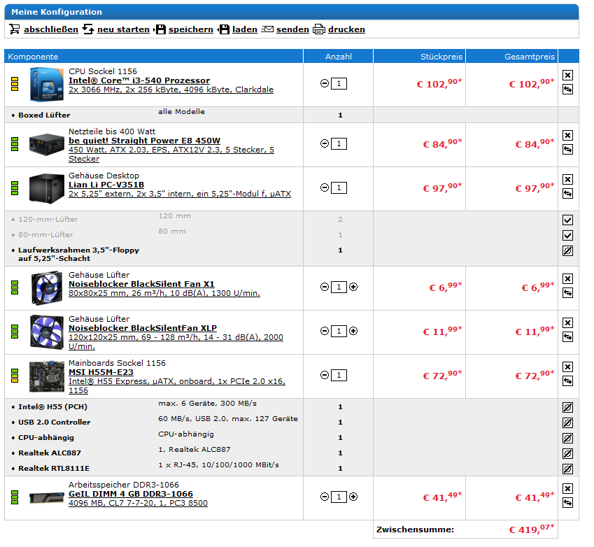

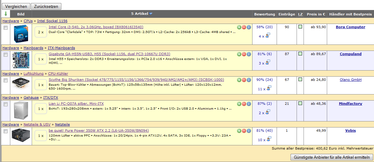

Ich hab mal beides zusammengestellt..
Vorschlag für mITX-System
- das oben genannte Gehäuse von LianLi
- als MB das Zotac H55-ITX WiFi (für 10€ mehr auch mit USB3.0) oder ohne WLAN das günstigere Gigabyte GA-H55N-USB3
Falls du auf Schnickschnack verzichten kannst und dir v.a. eine niedrige Idle-Leistungsaufnahme wichtig ist, wäre das Elitegroup H55H-I ein echter Preistipp
- als CPU einen Core i3 540
Falls es AMD sein soll: Zotac 880G-ITX WiFi + AMD Athlon II X2 240e
dafür ist dann keine grafikkarte von nöten?

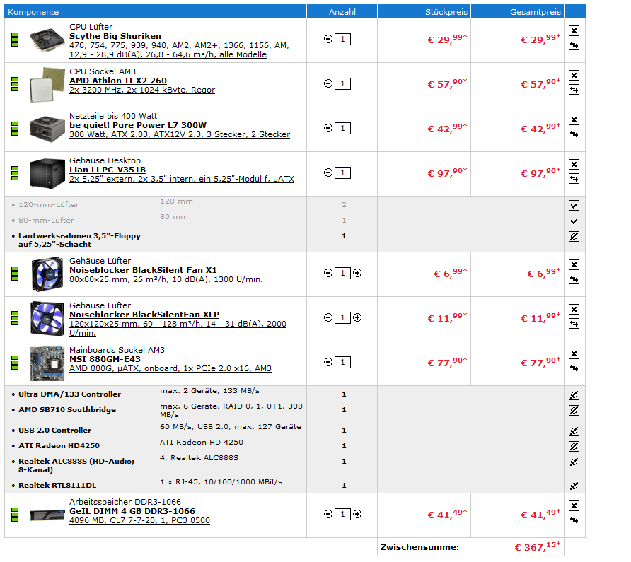

Also ich gehe jetzt mal von der Konfig auf Bild3 aus...
1. Die CPU ist doppelt drin
2. Das NT ist Mist
3. Was ist mit RAM und TV-Karte?
4. Was hältst du von dem Vorschlag mit der Pico-PSU?
Eine dedizierte Graka brauchst du beim Clarkdale-System nicht...
EDIT: Alternate ist übrigens für gewöhnlich recht teuer...

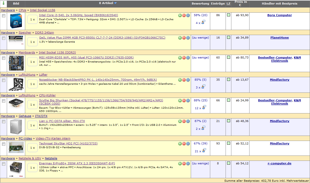

Nochmal was zusammen gestellt.
Ich bin mir beim Gehäuse nicht sicher.
Entweder das was drin ist oder
Lian Li PC-Q11B
@Peter
Stimmt das mit digitalem Ausgang habe ich überlesen.
Mit der Leistungsaufnahme ist es zwar nciht mehr so schlimm, aber Unterschiede immer noch vorhanden.
SlipStream hört man bei 5/7V nicht mehr. Daher ist der Aufpreis für die Noiseblocker meiner meinung nach zu hoch.
Seasonic empfehle ich nciht nur wegen Lautstärke sodnern vor allem, weil mir bei dreistelligen Verkaufszahlen kaum eins negativ aufgefallen ist. Bei meinem eigenen habe ich den Lüfter auch entkoppelt und gedrosselt. aber das Enermax, was er ejzt nimmt reicht ja vollkommen aus in jeder Hinsicht.
Warum empfiehlst Du hier zusätzliche Gehäuselüfter? Durch den Top-Blower werden alle relevaten Bauteile auf dem Mainboard ausreichend gekühlt. Deswegen halte ich sie hier für unnötig. Und etwas Strom spart man auch :)
