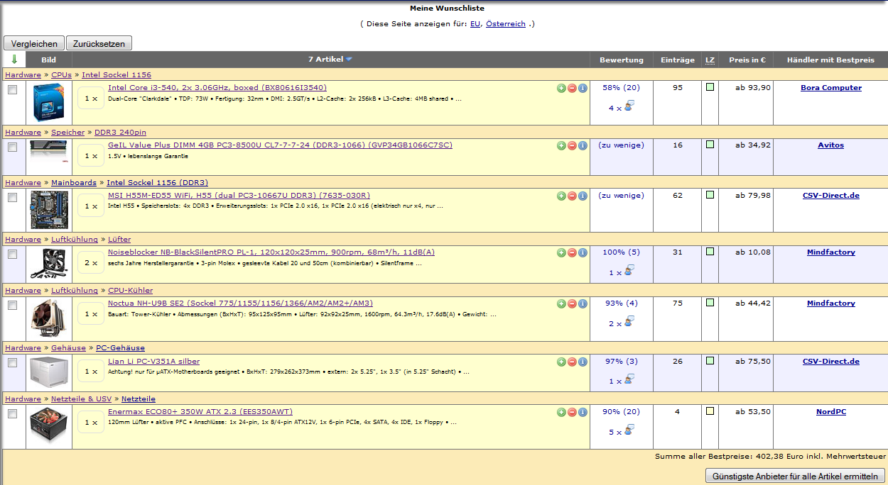

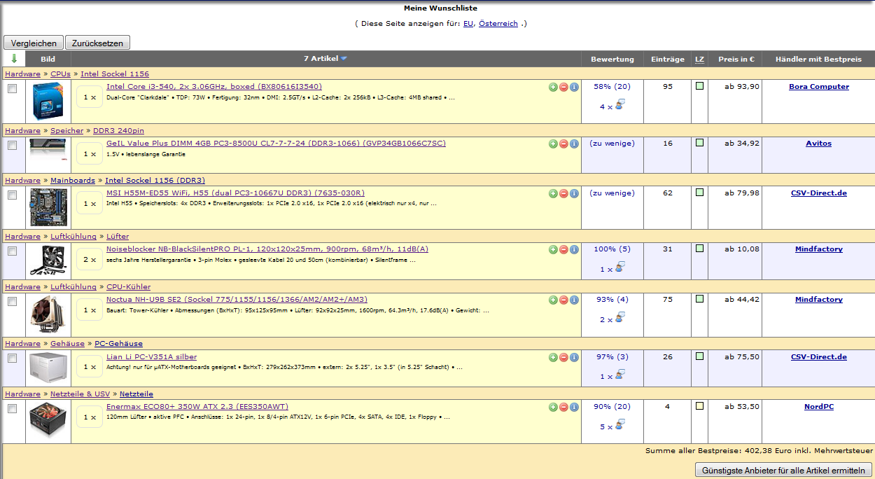

ich würde gerne meine zusammenstellung vorstellen^^ denn ich wollte auch gerne bald bestellen.
ich habe mal wieder was bei alternate zusammen gestellt. weil es einfach schöner so ist ^^ man kann dann ja immernoch wo anders bestellen^^
Netzteil: Enermax ist gut denke ich mal^^
RAM: Da habe ich immer das günstigste genommen. Diesmal von Geil. ist das gut?
Lüfter: Hab wir ja durchgekaut ^^ NB sind gut
und Scythe für den CPU kühler auch. ich selber hab ein mugen 2 ^^ und sehr zufrieden damit
CPU: i3 den 540. das der günstigeste den es gibt^^
Mainboard: da weiß ich nicht so richtig^^ gigabyte ist ja gut^^ aber ich selber hab asus ^^ und bin super zufrieden ^^ ich denke gigabyte wird genau so gut sein^^ besser als biostar oder sonst was ^^
WLAN: da setze ich wohl auf eine PCI Karte ^^ oder stick.. keine onboard lösung
TV Karte: werde ich mir persönlich kaufen^^ also MM oder so. da kann man es bequem wieder zurück geben^^
Gehäuse: Lian Li die haben ja gute qualität

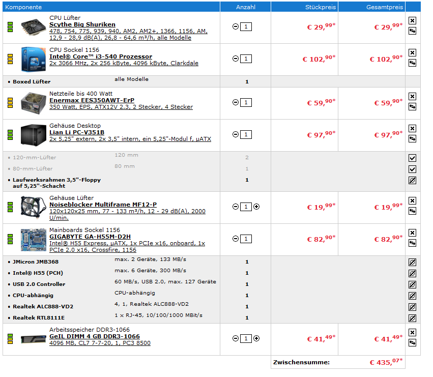

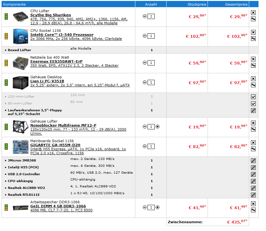

Also soll es jetzt definitiv das LianLi V351B werden? Ich selbst würd mir ja fürs Wohnzimmer eher was Kleines (LianLi Q07) oder was in HiFi-Optik (Antec Fusion) holen, aber das ist ja Geschmacksache. Das V351B ist jedenfalls ein gutes Gehäuse.
Falls du die originalen Gehäuselüfter ersetzen willst, wären 2 Multiframes S1 eine gute Wahl. Der von dir gewählte ist mit 2000rpm max völlig überdimensioniert. Da die Lüfter aber nicht ganz billig sind, würde ich dir empfehlen, erstmal die originalen (evtl. auf 7 oder 5V) zu testen. Vielleicht bist du damit dann ja schon zufrieden...
Im V351B ist übrigens deutlich mehr Platz für den CPU-Kühler (ca.12cm). Aufgrund des Aufbaus wäre hier evtl. ein Tower-Kühler empfehlenswert (angeblich passt der Noctua NH-U9B SE2 grade so rein --> da müsstest du nochmal googeln). Ansonsten machst du aber auch mit dem Big Shuriken nichts falsch.
Empfehlenswerte NTs wären das nur noch schwer erhältliche Enermax ECO80+ 350W, dessen Quasi-Nachfolger Enermax ErPro80+ 350W (aus deiner Zusammenstellung) oder das ebenfalls schon genannte be quiet! Straight Power E8 400W.
Beim RAM solltest du einfach welchen nehmen, der die Standard-specs hat (ist beim GEIL der Fall). Wenn du völlig sicher gehen willst, kannst du mal in die Kompatibilitätsliste des Mainboards schauen (Herstellerseite).
Die Wahl des Mainboards hängt stark von den gewünschten Features ab --> das liegt also bei dir. Meine erste Wahl wäre immer MSI (haben für gewöhnlich ne sehr geringe Leistungsaufnahme). Falls du also auf USB3.0 verzichten kannst (kann über PCIe-Karte immer noch nachgerüstet werden), dann würde ich dir gleich zum MSI H55M-ED55 WiFi raten. Vorteile ggü. Gigabyte GA-H55M-D2H: m.M.n. besserer Soundchip + eSATA-Anschluss (gute Alternative zu USB 3.0) + geringere Leistungsaufnahme.
Grüße,
Peter_Shaw
P.S.: Um den/die günstigsten Händler herauszufinden, packst du am besten alle Komponenten bei geizhals in eine Wunschliste und lässt dir dann den günstigsten Preis berechnen...

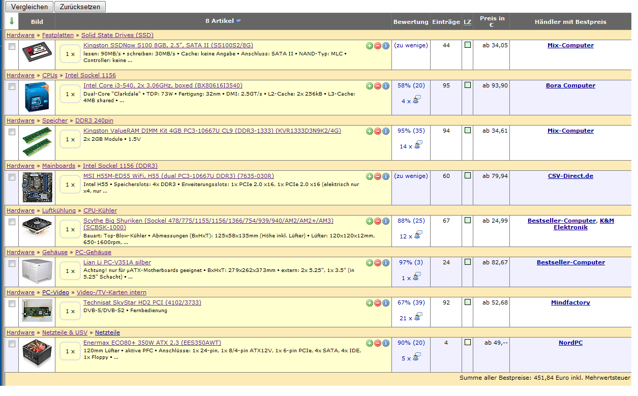

Sieht ja auch sehr schick aus, das Ganze.Das Gehäuse mag ich, weil es ist besser als ein tower und ich kann es auf mein regal stellen ^^
Die Zusammenstellung ist jetzt m.M.n. in Ordnung. Ein optisches Laufwerk hast du bereits(?) und die TV-Karte holst du dir ja woanders. Die NB-Lüfter sind wie gesagt nicht obligatorisch (und können immer noch angescafft werden), fürs NT hast du ja - für den Fall dass es nicht mehr erhältlich ist - Alternativen und die Wahl des CPU-Kühlers hängt halt von deinem Budget ab. Ich denke aber, der Noctua-Kühler stellt so ziemlich das Optimum für dieses Gehäuse dar.
Ach ja: Falls du die beiden NB-Lüfter auf jeden Fall gleich mitbestellen möchtest, solltest du noch ein Y-Kabel (3pin-Molex) mit dazunehmen, um beide Lüfter an einem MB-Lüfteranschluss betreiben zu können.

Nö, das geht bei diesem PC nicht. Du kannst dir ne günstige X10-Fernbedienung holen zusammen mit der Software X10receiver.net (infos auf der HP). Damit kannst du dann eigentlich alle gängigen Programme steuern und den PC auch ausschalten. Anschalten funktioniert aber nur bei 'Fertiglösungen' mit eigener Fernbedienung (z.B. beim Antec Fusion Remote).was mir einviel. wie kann ich den pc starten ohne aufzustehen? geht das auch per tastatur? oder fernbedienung?
Sollte eigentlich kein Problem sein, Anleitungen dazu gibts im Netz (z.B. hier). In meinem Server steckt auch keine eigene System-HDD, sondern ich betreibe BartPE von nem USB-Stick aus, dessen Inhalt zur Schonung des Sticks beim Starten in den RAM geschrieben wird.kann ich denn überhaupt win7 über usb-stick booten? oder muss ich doch eine ssd nehmen?
Da deinem System leistungsmäßig aber deutlich mehr abverlangt werden wird, wäre vermutlich ne kleine HDD oder SSD sinnvoll. Aber das mit dem USB-Stick kannst du ja dennoch mal ausprobieren.

Bei geizhals selbst kannst du nix bestellen (es handelt sich ja lediglich um einen preisvergleich, nicht um einen Onlineshop). Dafür kannst du dir aber die günstigsten Händler für deine Zusammenstellung errechnen lassen. Dazu einfach alle Komponenten in eine Wunschliste packen und anschließend auf 'günstigste Anbieter für alle Artikel ermitteln' klicken. Auf der folgenden Seite kannst du dann noch Einstellungen zur Suche vornehmen, also z.B. unerwünschte Shops ausschließen oder überhaupt nur bei deinen 3-4 Lieblingshändlern suchen lassen. Als Ergebnis erhältst du dann die günstigsten Shops angezeigt (bei vielen Komponenten ist es trotz doppelter Versandkosten oftmals günstiger bei 2 Händlern zu bestellen). Dann musst du nur noch jeden deiner Artikel anklicken und du wirst zum Shop weitergeleitet, wo du alles wie gewohnt in den Warenkorb packst. Zu beachten ist, dass die Shops bei einem Einstieg über geizhals nicht selten etwas niedrigere Preise bieten.

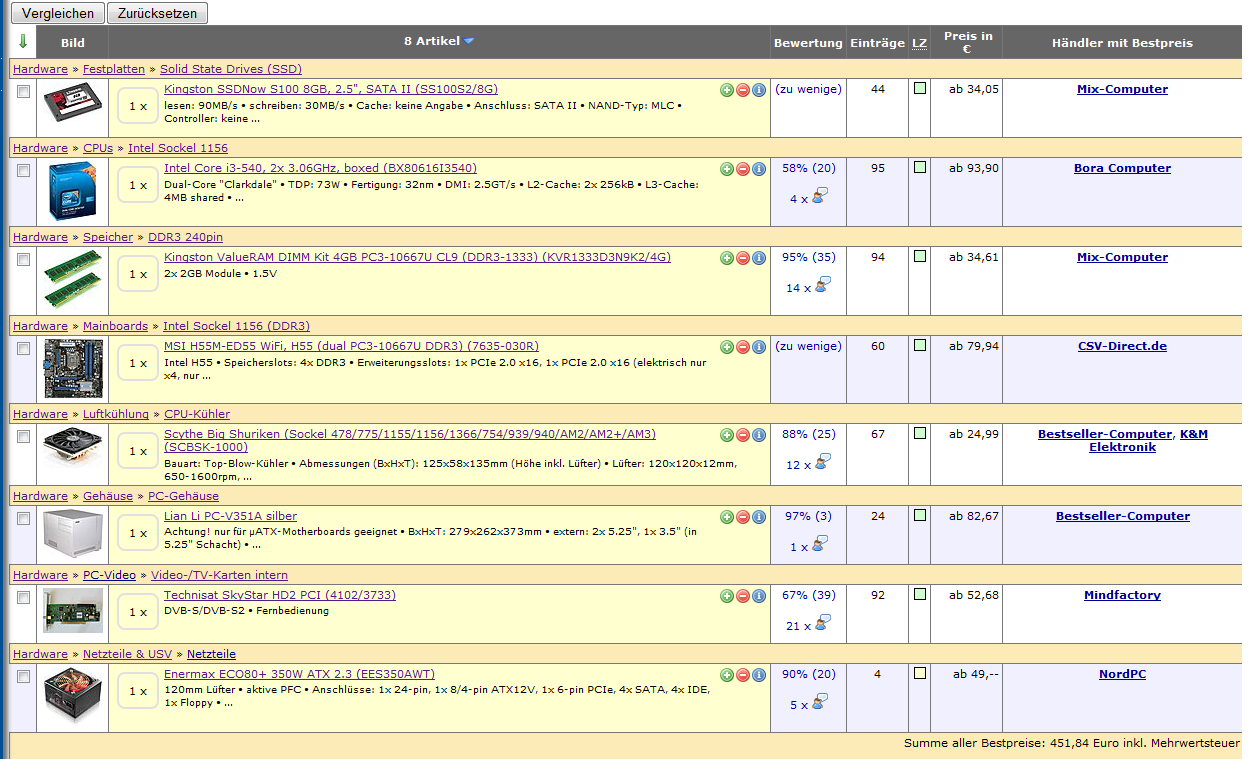

Zu deiner SSD: Also 8GB ist reichlich knapp, schließlich nimmt die Auslagerungsdatei auch noch Platz weg. Du solltest aber bedenken, dass eine aktuelle 2,5"-HDD bereits sehr leise ist (In einem SQD dann so gut wie unhörbar).
Ja, diese Funktion gibts wohl, aber ich hab das ehrlich gesagt noch nie ausprobiert. Auf jeden Fall aber kann ich dir den DVB-Viewer vorbehaltlos empfehlen. Die 15€ sind echt gut angelegt.Ich hab mir das gerade selber noch schmackhafter gemacht ^^

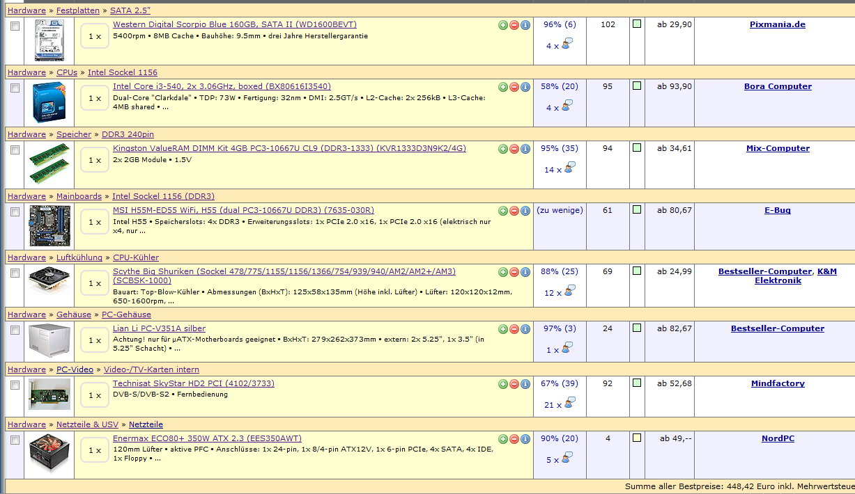

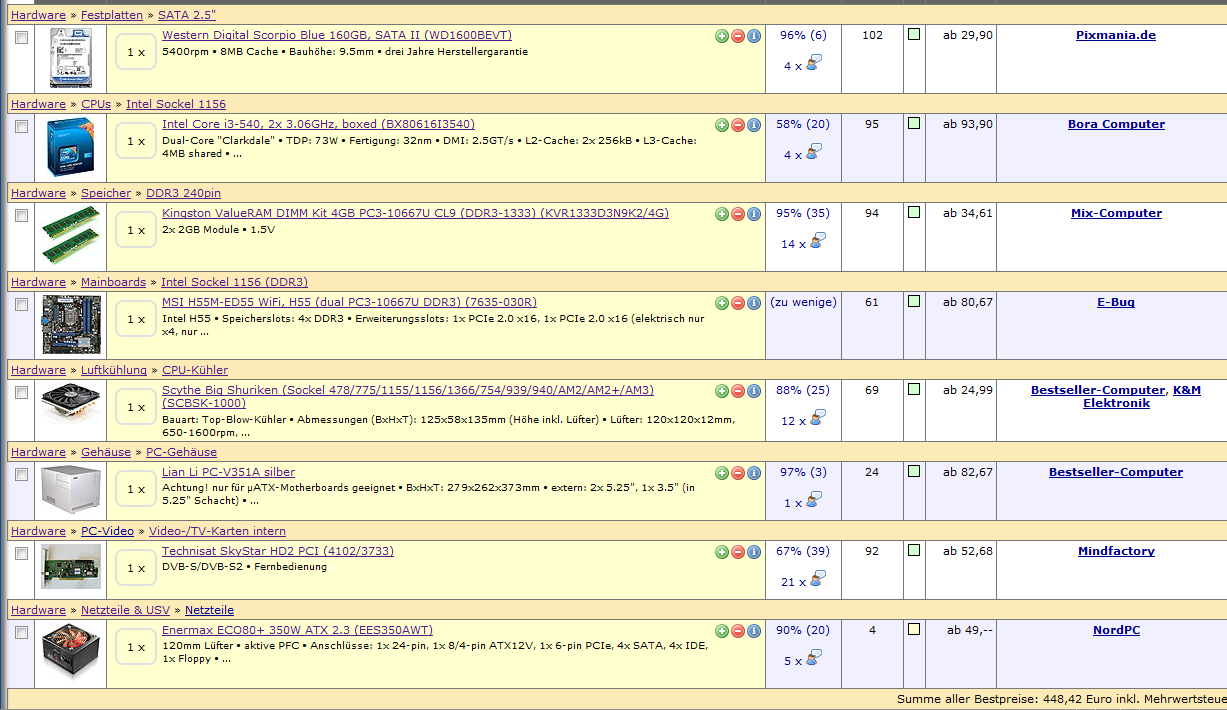

ist schon was geworden^^ ich hab nun aber auch HDD und den Receiver mit rein genommen^^
Zu zusammenstellung ist nun aber gut oder?

Scythe Quiet Drive, eine Festplattendämmbox (inzwischen nur noch für 2,5"-Laufwerke erhältlich). Reduziert die Festplattengeräusche deutlich, ist aber recht teuer (zusammen mit ner kleinen HDD dann schon ZU teuer). Für deine Zwecke ist wohl ne kleine SSD wirklich die beste Lösung, z.B. die hier.was ist SQD?
Also was blöde ist das man 3 verschiedene Anbieter hat.
Das liegt wohl an dem NT, das nur noch bei sehr wenigen Händlern verfügbar ist (falls die Shopangaben da überhaupt stimmen). Ich würde da also eines der anderen beiden vorgeschlagenen nehmen. Achja: Da es beim RAM ja kein bestimmter sein muss, kannst du den auch erstmal aus der Wunschliste rausnehmen, dir den günstigsten Shop ausrechnen lassen und dann dort nach dem günstigsten suchen.
Noch ein Hinweis: Bei mindfactory zahlst du bei nem Bestellwert über 100€ zwischen 0 und 6 Uhr keine Versandkosten.
Im Midnightshopping (0-6 Uhr) bezahlen Sie ab einem Bestellwert von € 100,- inkl. 19% UST bei Vorkasse und € 200,- inkl. 19% UST bei PayPal, ClickandBuy, sofortüberweisung.de, Nachnahme und Finanzierung, keine Versandkosten
