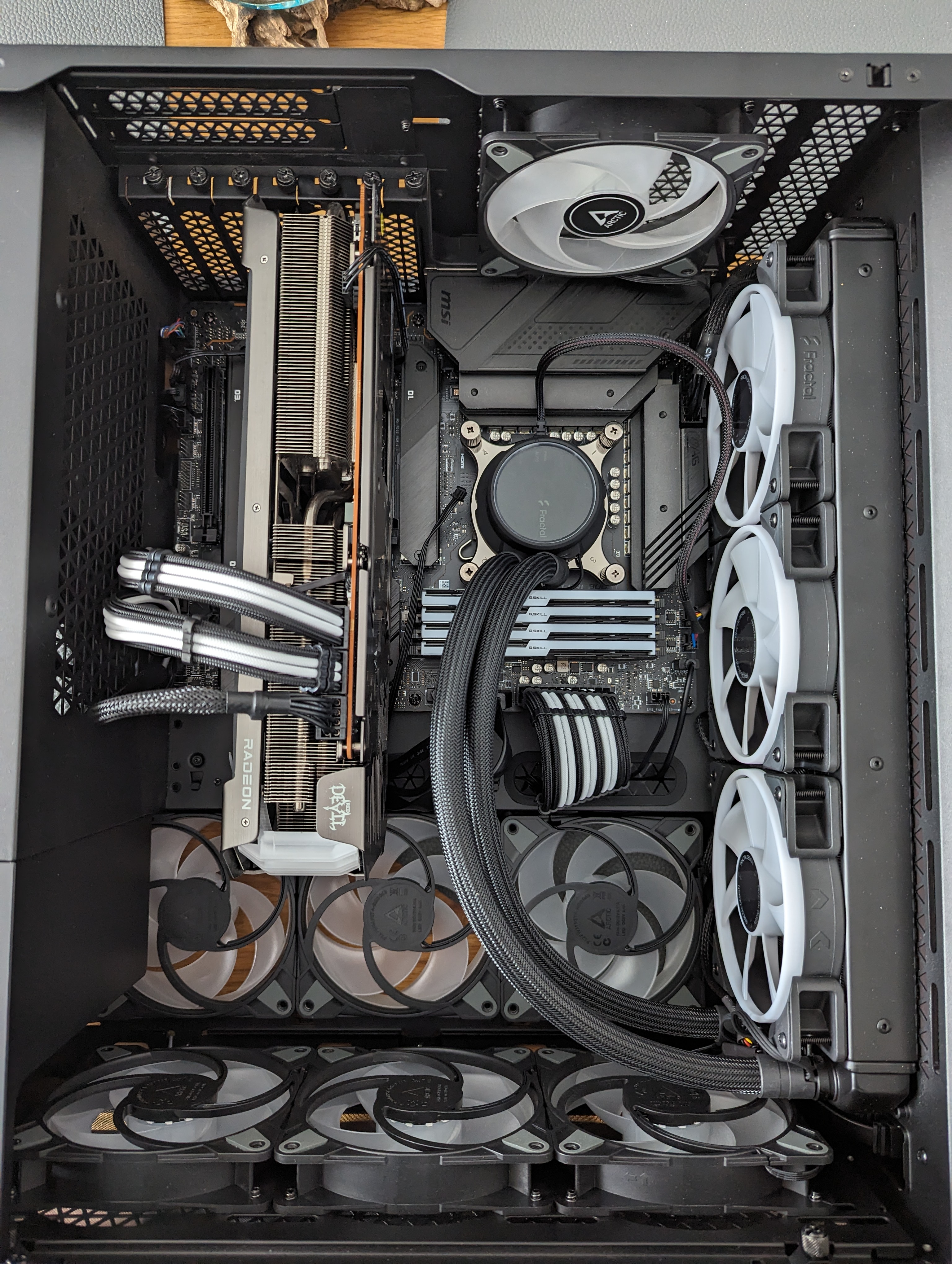

Ich habe wie gesagt das System in ein anderes Gehäuse gesetzt. Seitdem fährt der Rechner nicht mehr. Er zeigt kein Bild an. Nach einer kurzen. Wartezeit geht er aus und startet erneut. Kurz bevor er aus geht, leuchtet kurz die CPU LED rot auf. Ich habe das ganze mal als Video festgehalten:
Netzteil Verkabelung geprüft
CPU-Kühler neu aufgesetzt. CPU wurde nicht aus dem Sockel entfernt.
Ich hoffe jemand von euch hat eine Idee .

Sind die Abstandshalter unter dem Mainboard an der korrekten Stelle und auch nur dort wo sie benötigt werden?

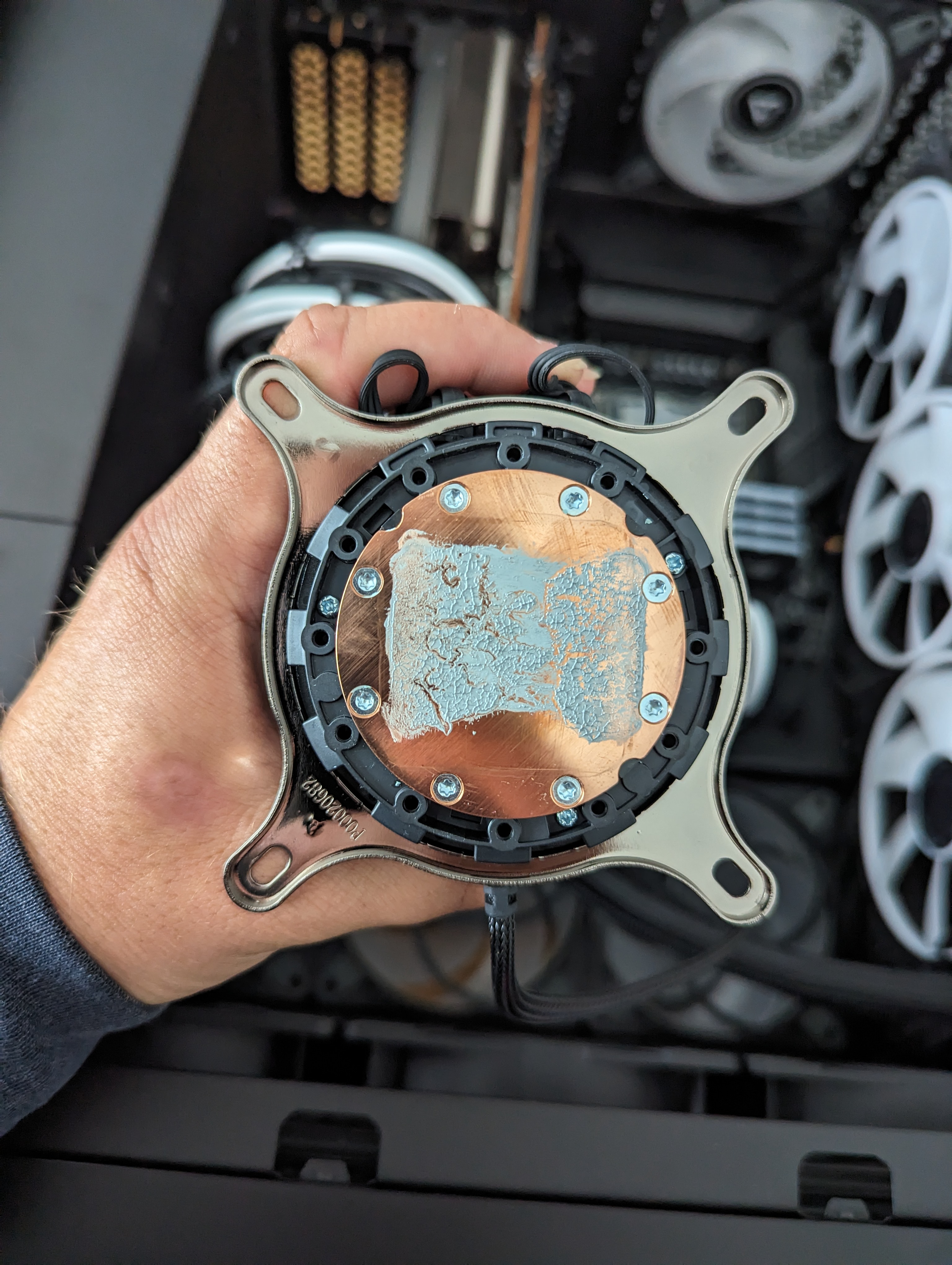

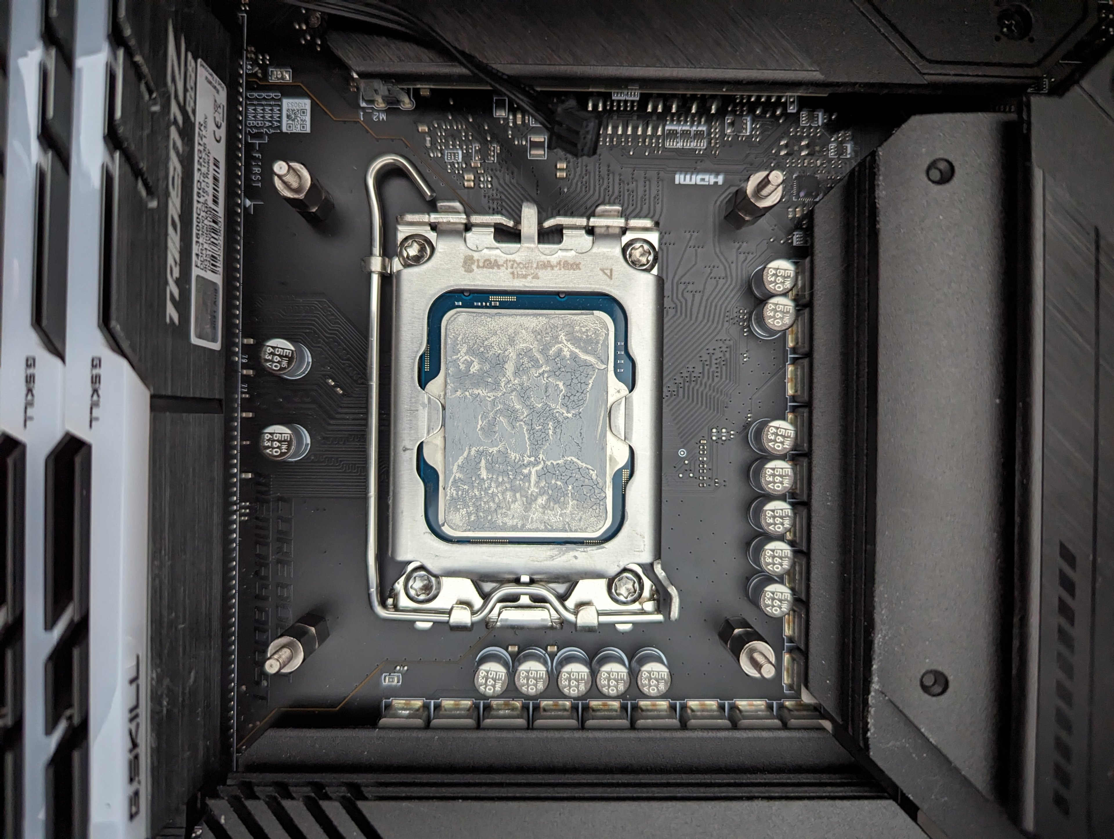

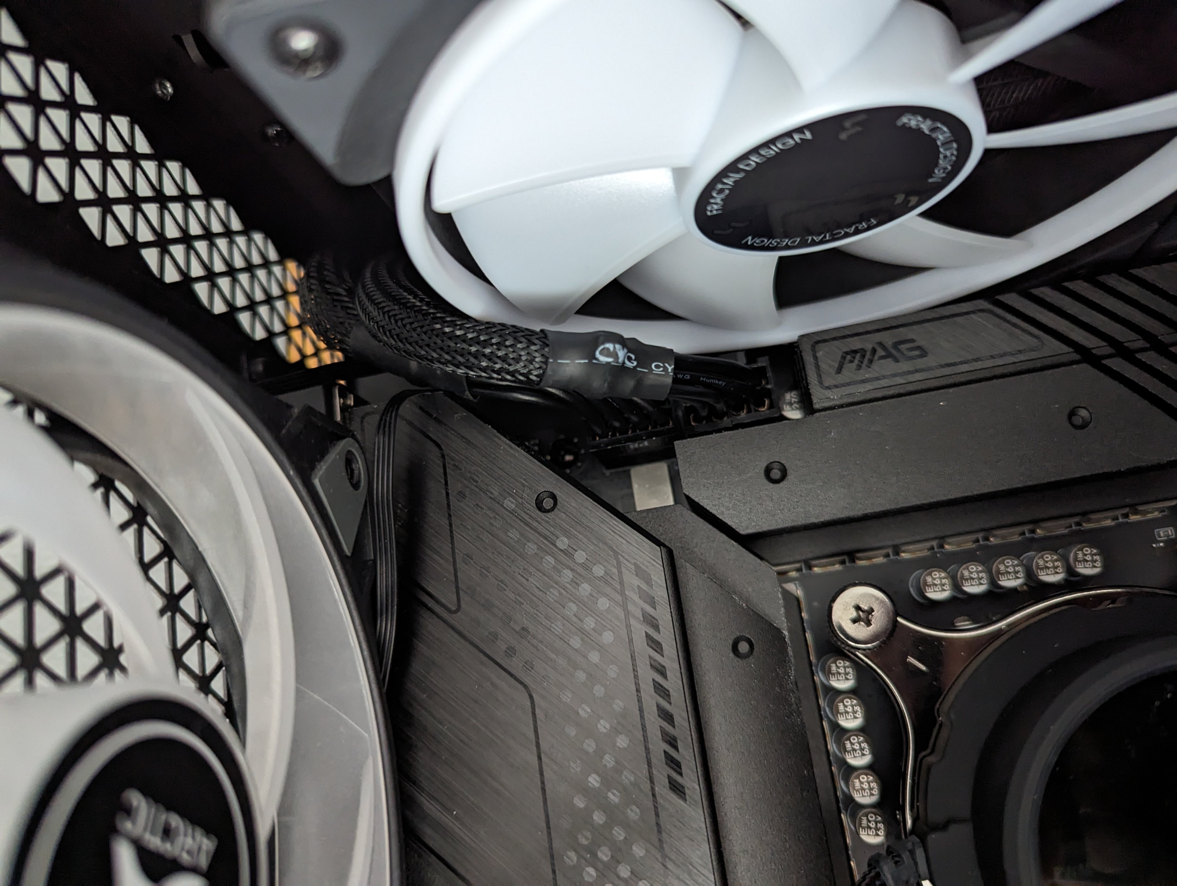

Jap, habe mir vom Frectal Design Support auch das passende LGA 1700 bracket schicken lassen. Hier mal ein paar Fotos:
Die Paste solltest du mal erneuern, sieht irgendwie sehr eingetrocknet aus. Aber das nur am Rande.

Die Paste ist nagelneu
Reaktionen: cvzone
MeRida schrieb:
sieht aber leider wirklich danach aus,
sie ist "ersichtlich" rissig und spröde1!!!elf!

Nicht die für den CPU-Kühler, sondern die Abstandshalter, mit denen das Board im Gehäuse befestigt wird.
Bei einem Halter an der falschen Stelle schließt auf der Board-Rückseite etwas kurz und das Netzteil schaltet sofort ab.
Also am besten das Board nochmal ausbauen und die Befestigungslöcher des Boards mit den Haltern vergleichen.
(Jeder, der diesen Tipp gibt, hatte schon mal selber den Fehler gemacht 🤣)
Reaktionen: inge70

In dem Gehäuse war zuvor ein AMD System installiert. Die Abstandshalter waren bzw sind also angebracht.
Beide Systeme liefen auch zuvor sauber.
Hintergrund ist halt: Ich habe 2 Computer und wollte das größere Gehäuse (also das 5000D) für das Intel system haben. Mein anderes AMD System läuft sauber im kleineren Gehäuse (Be quiet pure base 500)

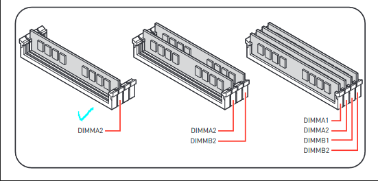

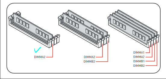

Das nächste wäre dann das Board auszubauen und auf einem Karton oder so minimal aufzubauen und dort nochmal zu testen.
Mit jedem RAM Modul mal einzeln Slot "A2" (Bild) versuchen,
BIOS-Reset (CMosClear) mit überbrücken der erforderlichen PINS auf dem Mainbaord.

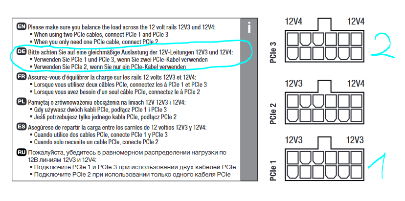

Kabelverlängerungen (Extentions) sorgen auch gerne mal für Probleme.
Überprüfe das mal und nutze nur die Kabel aus dem Zubehör vom Netzteil.
Die 6900 XT an PCIe1 und PCIe3 anschließen am Netzteil.

Naja, dann den Kühler mit frischer WLP richtig montieren und darauf achten, dass die Pumpe läuft.
Paste war komplett neu. Erbsengroß auf der CPU verteilt, dann montiert.
Habe die WLP von Noctua genommen. Ist diese ggf nicht mit Kupfer kompatibel? Wäre mir neu. Hätte auch noch MX5 Paste hier.
Oder habe ich sonst was falsch gemacht beim Paste auftragen? Mache das ja nicht zum ersten Mal

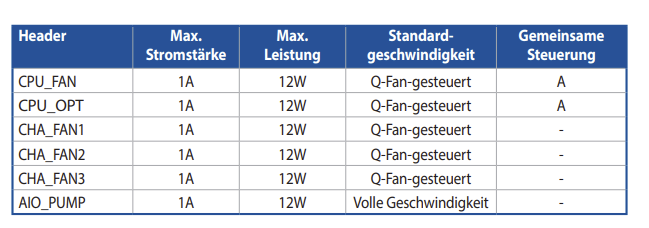

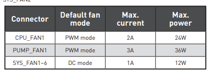

Die Pumpe ist eigentlich auf dem internen Board der Celsius+ S36 angeschlossen. Da mir allerdings die Pumpe zu laut war, habe ich sie vom internen Board der Kühlung runter genommen und per PWM-Kabel an den Pump-Header meines Mainboards gehängt. Das lief auf meinem anderen AMD bzw. ASUS-Board super.
Bei dem MSI Board hingegen nicht. Die Pumpe läuft ja augenscheinlich nicht an. Ich habe mal die beiden Header der Boards verglichen und stelle folgendes fest:
ASUS Rog Strix B550-E Gaming:
MSI Z690 TOMAHAWK WIFI DDR4:
Der Pump-Fan des MSI's besitzt also 3A und Max 36W. Der vom ASUS nur 1A und 12W.
Kann dies der Grund sein, dass die Pumpe nicht läuft?

Beim MSI ist der Ausgang PWM-gesteuert - das mag die Pumpe vielleicht nicht, oder die Spannung ist zu gering. Da müsstest du auf einen höheren Wert stellen (im Bios?). Also "Pumpenkurve" bei 60% (oder höher) starten lassen. Oder gleich auf 100%.
Beim Asus ist der Ausgang einfach an 12V = 100%.
Am PUMP-Header lässt sich die Pumpe im PWM-Modus (im Mainboard eingestellt sowie an der Pumpe eingestellt) nicht regeln. Sobald auf PWM gewechselt wird, läuft sie nicht mehr. Wenn ich die Pumpe hingegen an einen der FAN-Header hänge, kann ich sie auch im PWM-Modus sauber regeln. Hat es einen Nachteil die Pumpe an einem FAN-Header zu betreiben?
