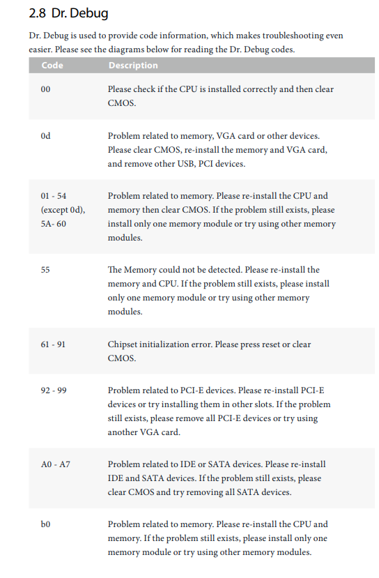

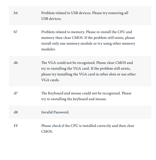

Nun will der Rechner nicht mehr starten, wenn ich ihn einschalte aktiviert sich zwar alles, Dr. Debug spuckt aber 15, 36, 4F und 90 aus.

Motorrad schrieb:
Was bedeuten die ausgespuckten Codes!?
erster Google link: https://www.asrock.com/support/faq.de.asp?id=334
01 - 54 (außer 0d), 5A- 60
Ein Problem im Zusammenhang mit dem Speicher. Bitte installieren Sie die CPU und den Arbeitsspeicher erneut. Setzen Sie anschließend das CMOS zurück (clear CMOS). Wenn das Problem weiterhin besteht, versuchen Sie es mit nur einem Speichermodul oder probieren Sie es mit einem anderen Speicher.
61 - 91
Fehler bei der Initialisierung des Chipsatzes. Drücken Sie bitte Reset oder setzen Sie ihr CMOS zurück (clear CMOS).
