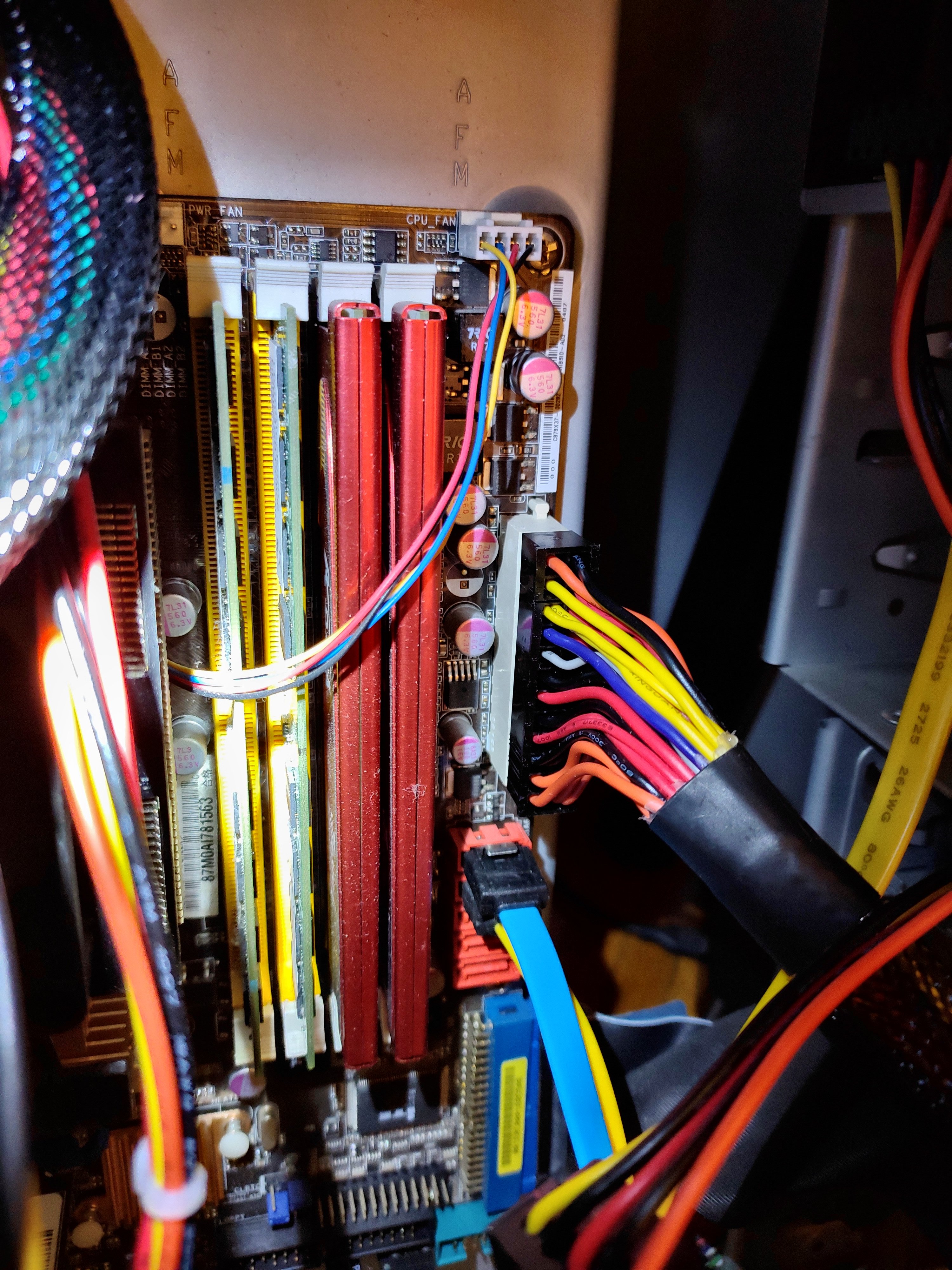

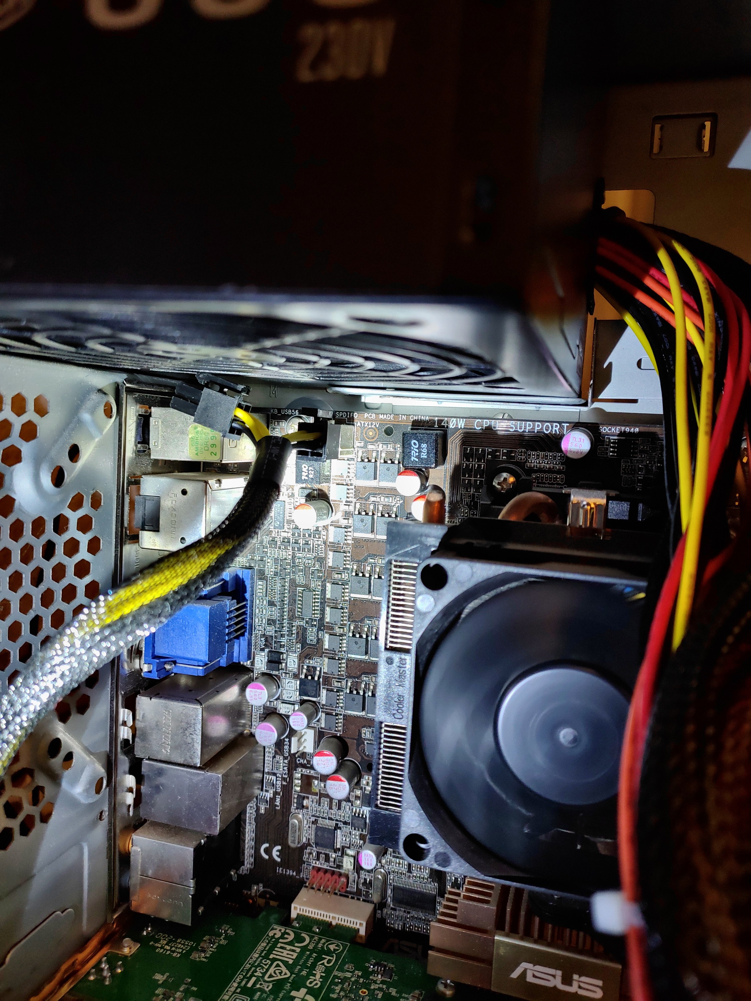

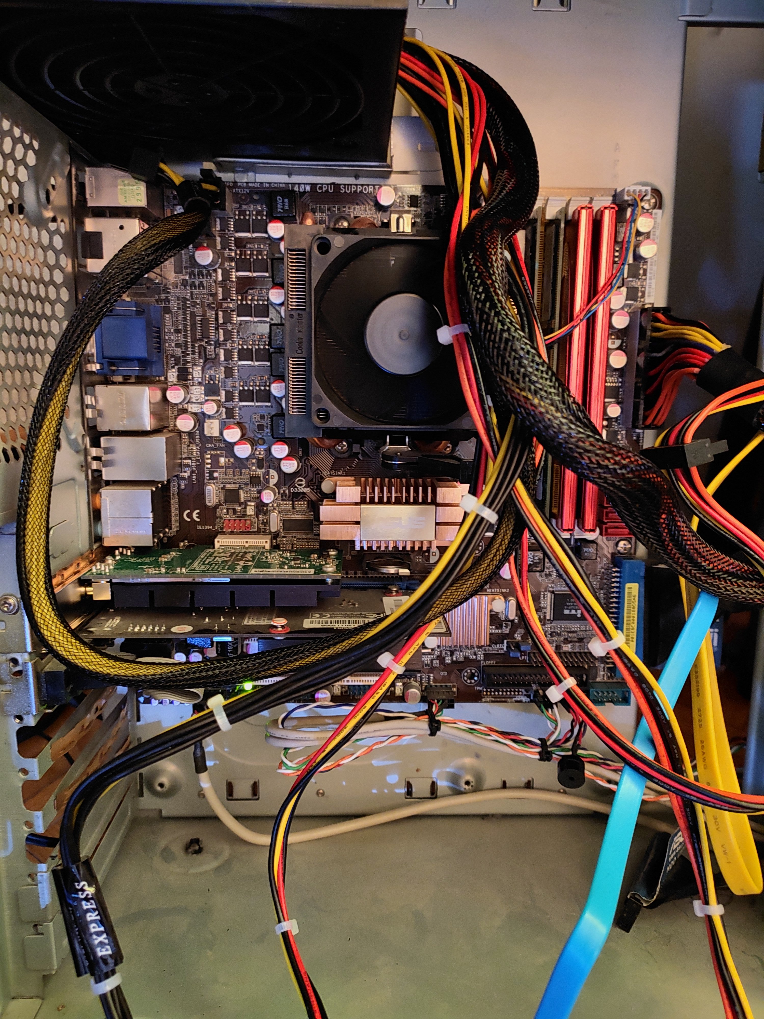

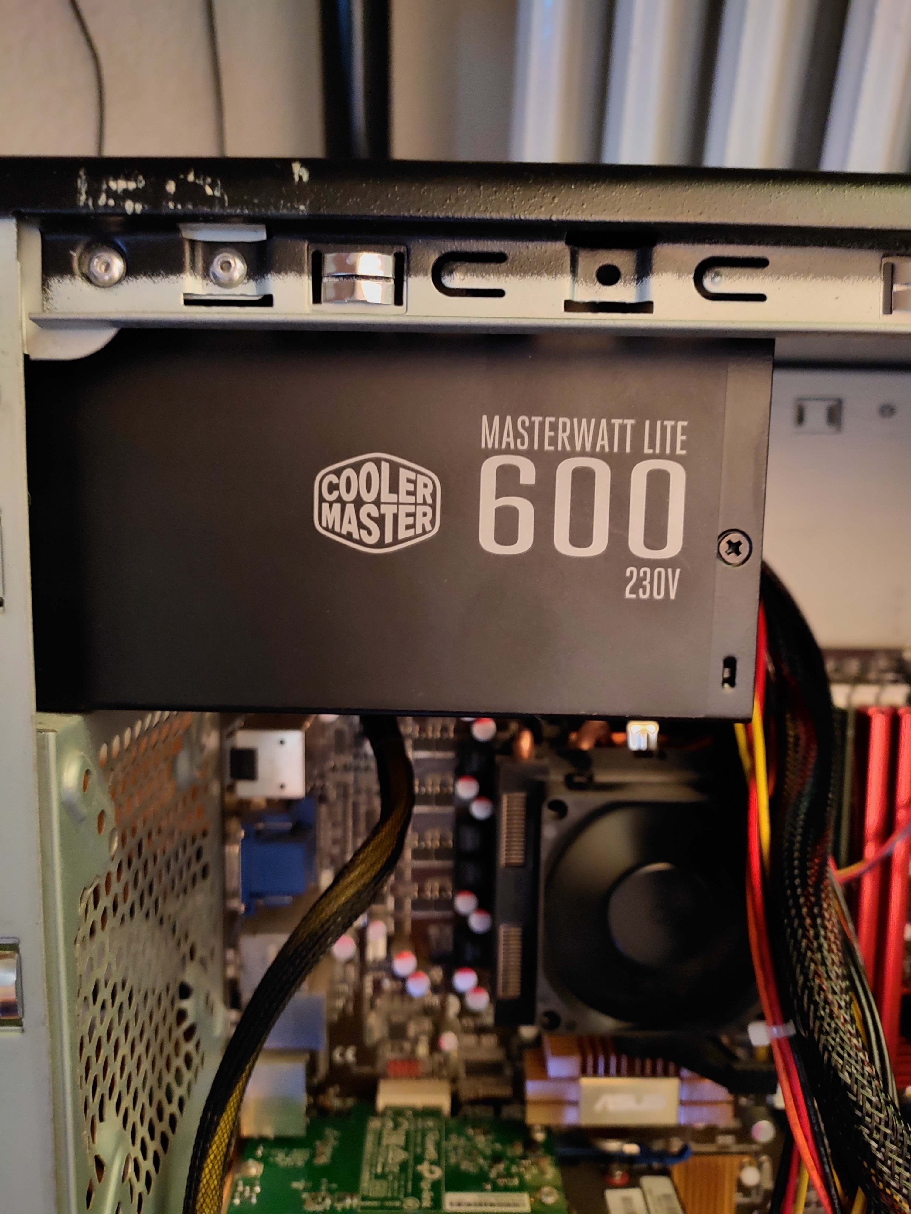

Ehm, das auf den Bildern ist aber der alte Aufbau?
LC Power Netzteil wird dein altes NoName sein und die GraKa sieht mir auch nicht nach ner RX570 aus.

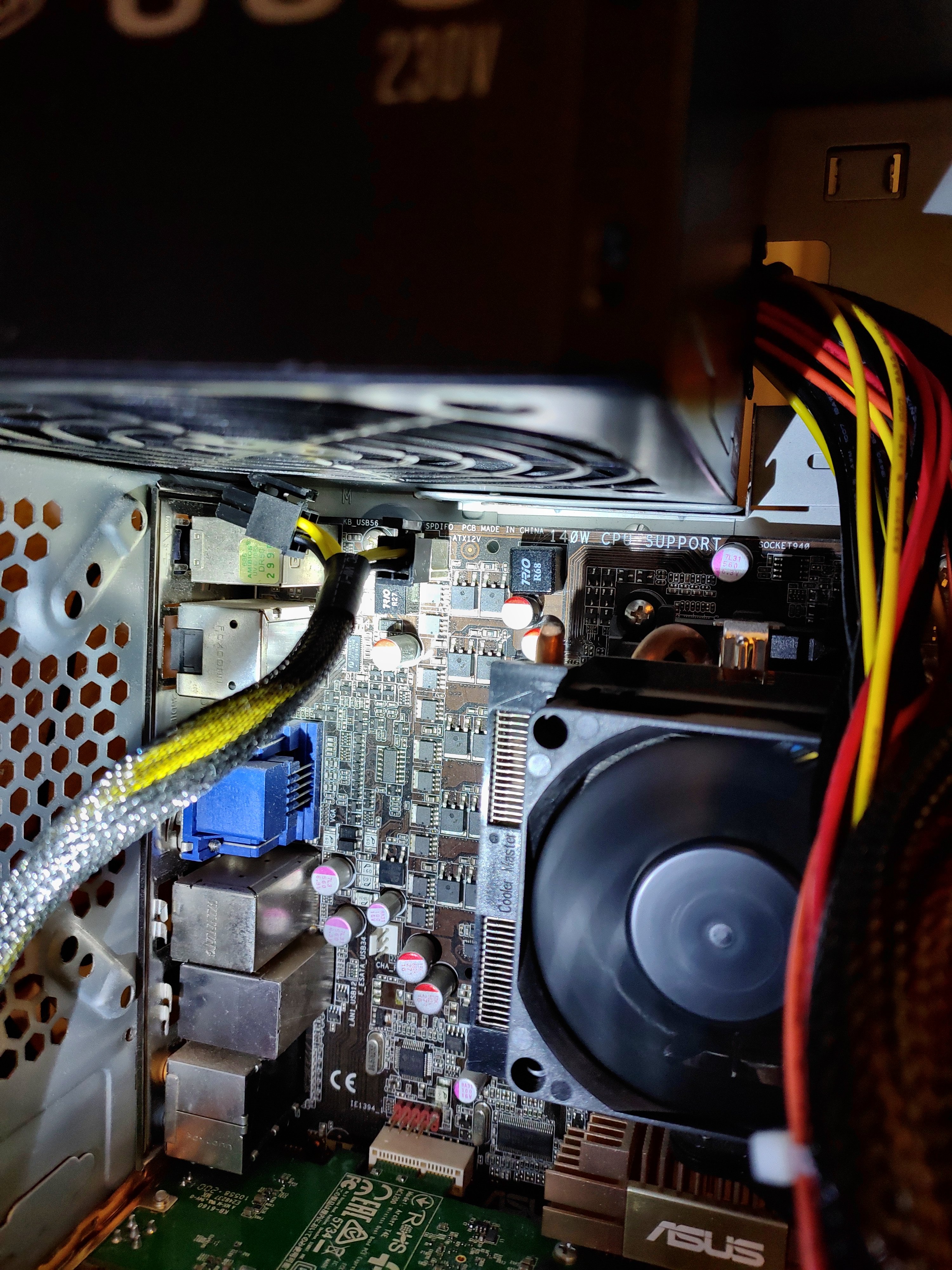

Richtig. Ich habe versucht, meinen PC mit der alten Konfiguration zu starten.
Neues Netzteil drin, Problem bleibt. Es springt alles an, aber kein Piepton und Bildschirm schwarz.
Zyrus1983 schrieb:
ich würd den einfach mal mit nur einem ram sticks starten versuchen. schaden kanns nicht
Damit läuft der Rechner, Ein oder mehrere Riegel haben wohl was abbekommen.

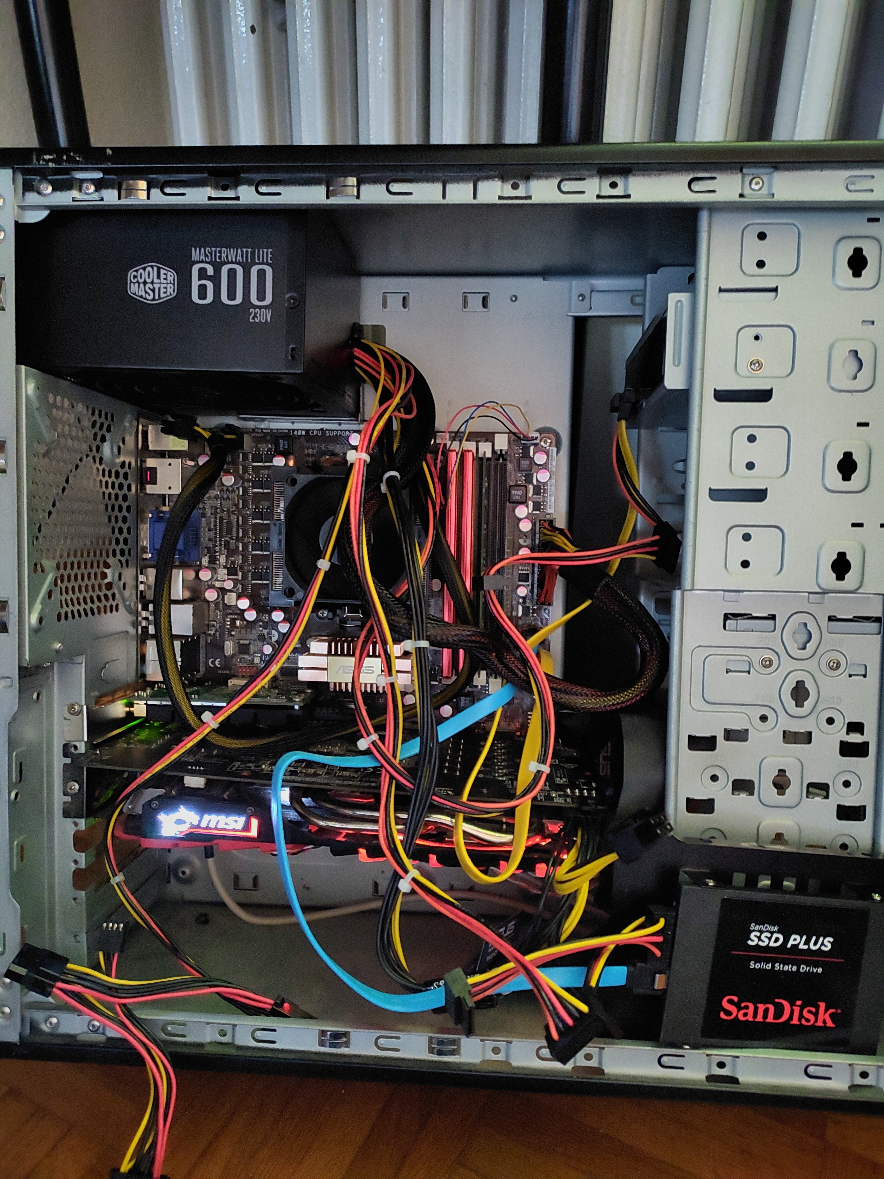

Die GPU sieht aber nicht wie eine RX 570 aus...?
Wenn ich das mit den RAM Riegeln hinbekommen habe kommt die RX570 wieder rein. Der Trümmer nimmt ganz schön Platz ein...
Alle RAM Sticks raus.
Jeden alleine booten.
Erstmal alle einzeln alleine im selben Slot der Reihe nach durchgehen.
Fällt einer auf bleibt er draußen.
Falls alle für sich alleine booten deutet das auf den Mainboard RAM Slot oder RAM Controller der CPU hin.
Wie man das rausbekommt kommt dann falls der Fall eintritt.

Einer der vier RAM Riegel scheint defekt zu sein. Mit den anderen drei (jetzt 6 GB) läuft das System.
Dann hat sich der, vermute ich, durch die Abstürze durchs alte Netzteil verabschiedet... Schade drum.
Dann schubs die RX570 rein und dann sollte die Kiste laufen.
Wenn du für das System neuen RAM kaufst, nimm bitte ein Kit mit 2x 8GB dass du somit auf 16GB kommst und lass die alten komplett raus (auch wenn diese in Ordnung sind). So hast du a) mehr RAM b) weniger Kompatibiltätsprobleme auf Grund der nicht mehr vorhandenen Mischbestückung.
Der Bock rennt...

Hab gesehen dass 3 der 4 Riegel von Adata sind, der 4. schimpft sich "Hammer RAM". Das ist auch der Übeltäter.
Danke schön an alle, die mir hier zur Lösung des Problems geholfen haben! :):daumen:

Wenn du deine Kabel noch hübsch verlegst und vielleicht ein oder zwei Kabelbinder drum machst sieht dein Computer viel schöner aus und die warme Luft könnte vielleicht auch besser durch ziehen.
