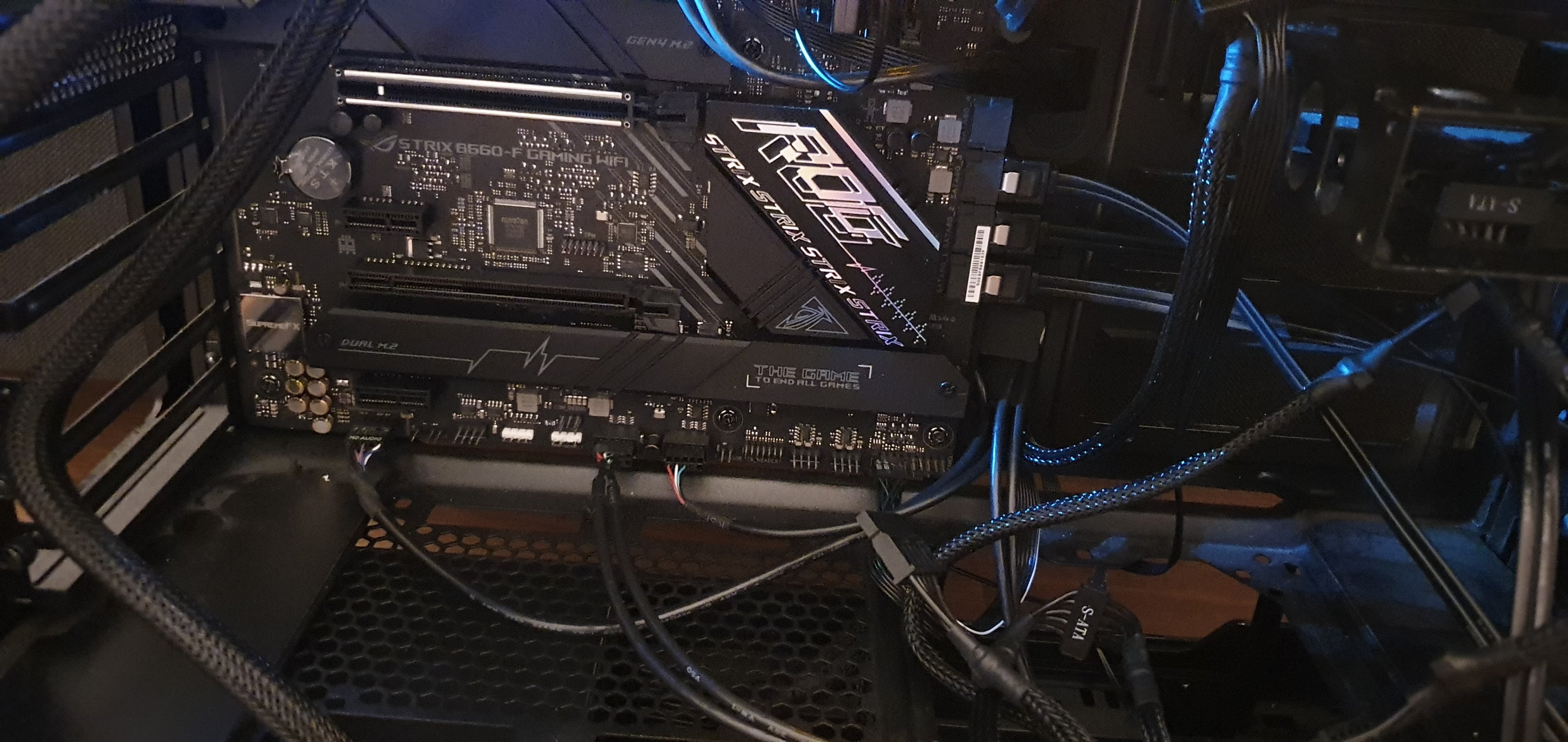

Hallo zusammen, ich habe folgendes Problem. Ich habe mir die Teile für einen euen Rechner neu gekauft und ich denke auch richtig zusammengebaut. Jetzt bekomme ich aber kein Bild. Auch ins BIOS weiß ich nicht wie ich rein kommen soll. Pc startet qled cpu ist kurz rot. Qled ram bleibt gelb. Mehr passiert nicht.
Neu zusammengebaut.

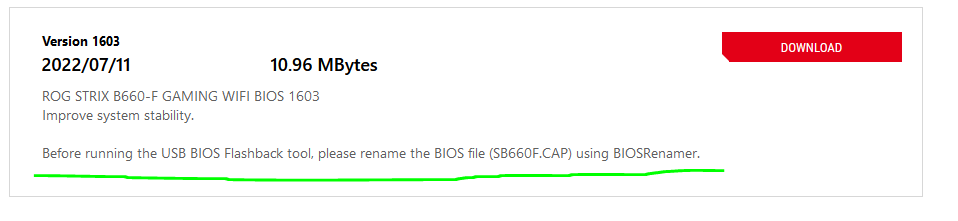

Ok hab das BIOS update gefunden. Jetzt soll ich laut Support noch das intel ME tool runterladen und updaten. geht das genauso wie das bios? oder ist dies erstmal zu vernachlässigen?
Des Weiteren soll ich das bios umnennen. Wie darf es denn heißen?

Cardhu schrieb:
Oder steht da: Bennene die Datei um.
Warum macht Asus das und verpasst dem BIOS nicht gleich den richtigen Namen?
Die BIOS Dateien haben alle einen sinnvollen Namen. Sie beinhalten nämlich die BIOS Version.
Für Flashback heißt die Datei aber immer gleich. Würde also jede runtergeladene Version so heißen, wäre das alles andere als sinnvoll.
Und für ein Update übers BIOS direkt, muss die Datei ja nicht umbenannt werden.
