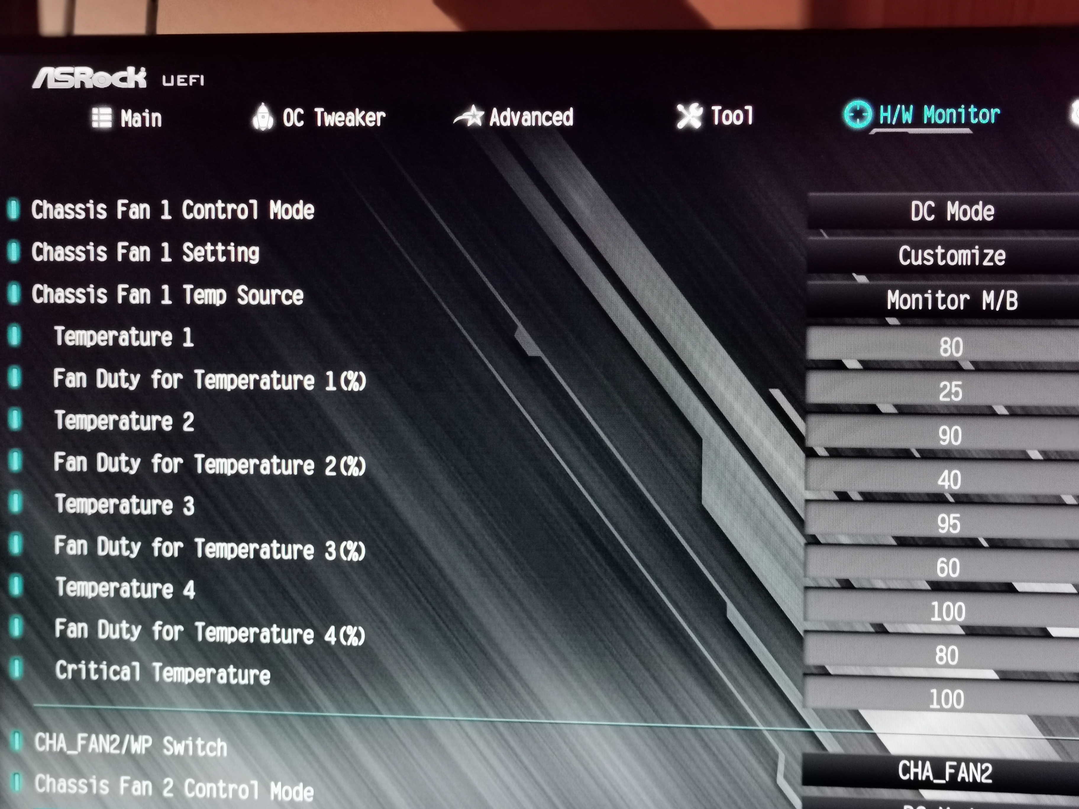

Fan Settings im Bios. Sind bestimmt 3 Pin Lüfter, die auf PWM laufen, dadurch die ganze Zeit volle 12V abbgekommen und auf Anschlag laufen ;) Auf "DC" umstellen und, wenn du möchtest, die Lüfterkurve noch etwas anpassen.
Ist eine Sache von einer Minute, ehrlich. Bekommst du hin.

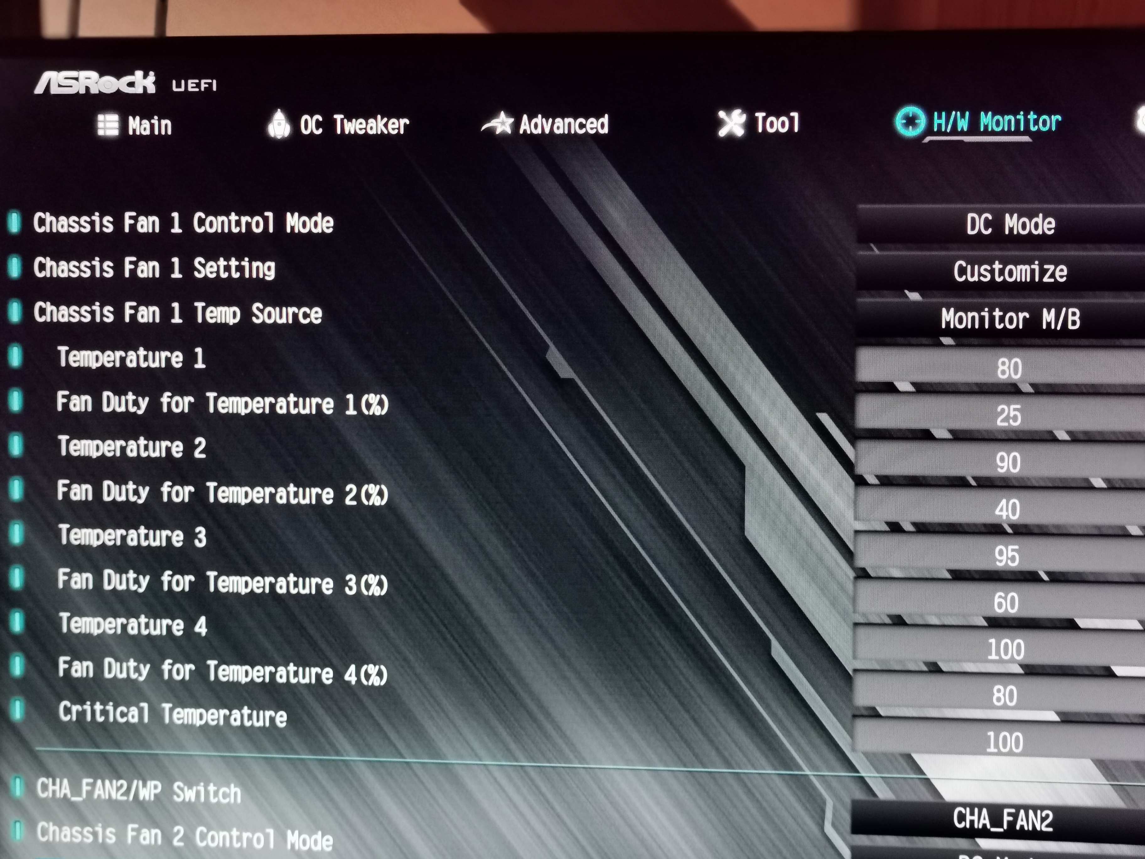

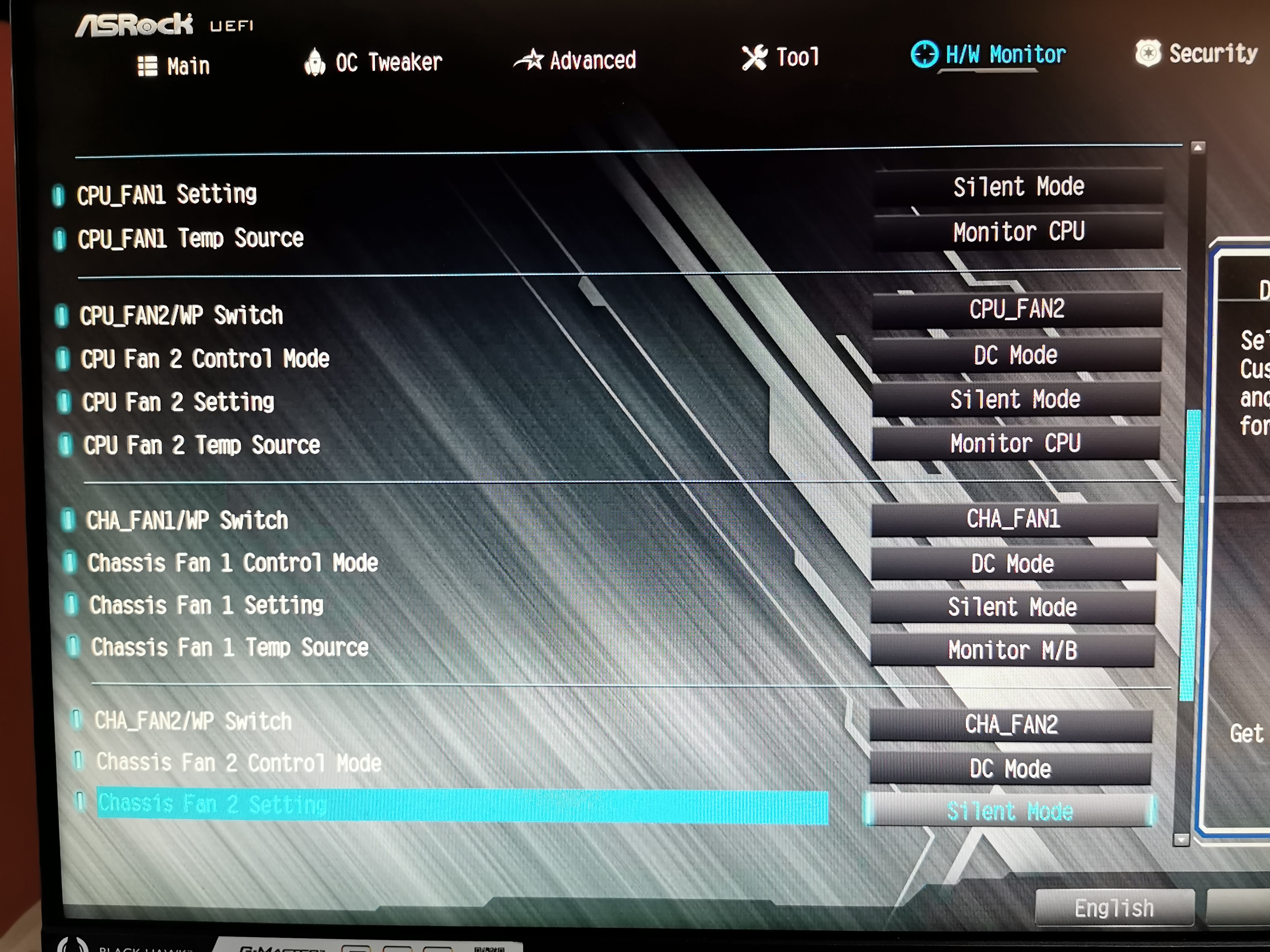

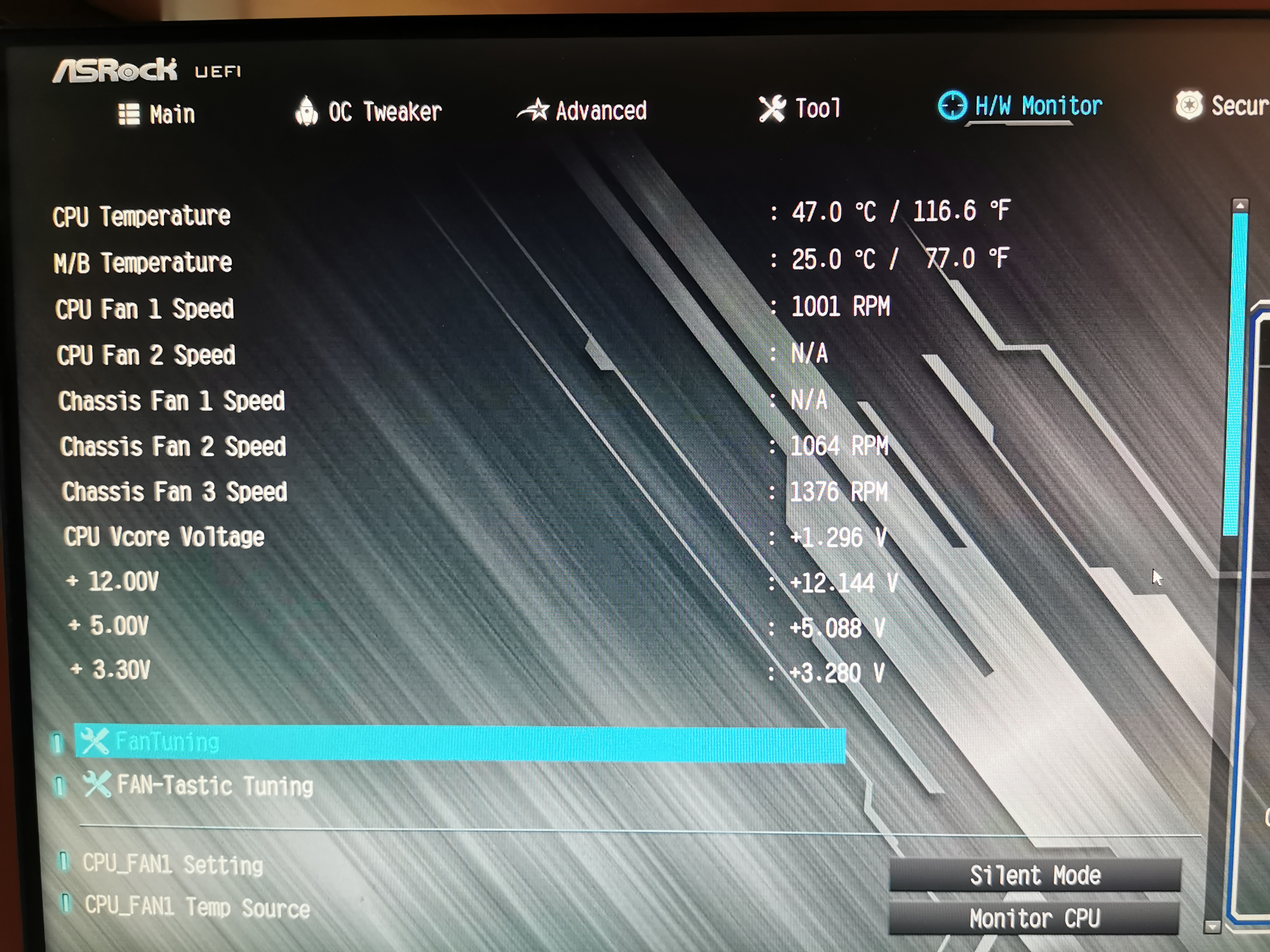

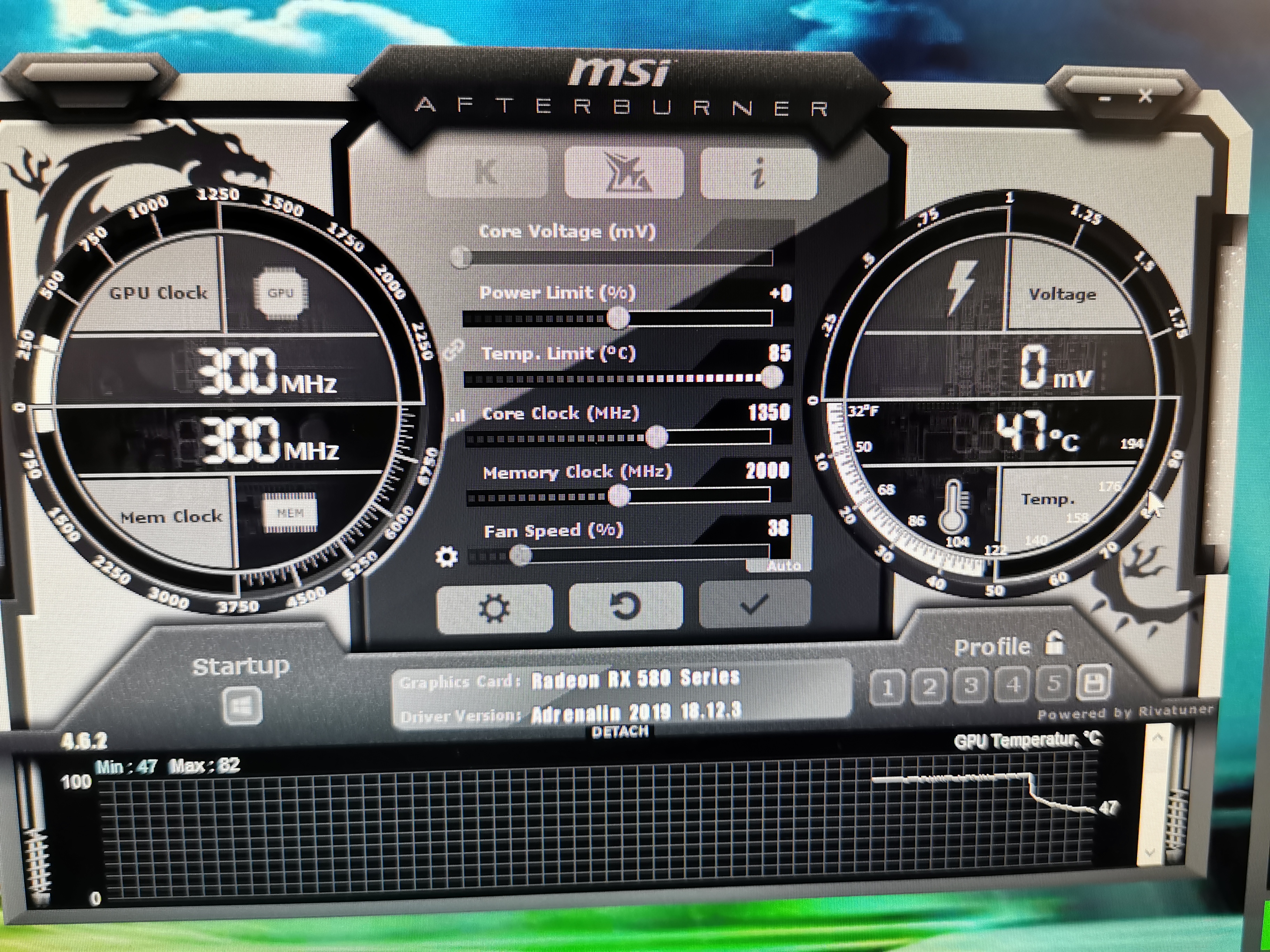

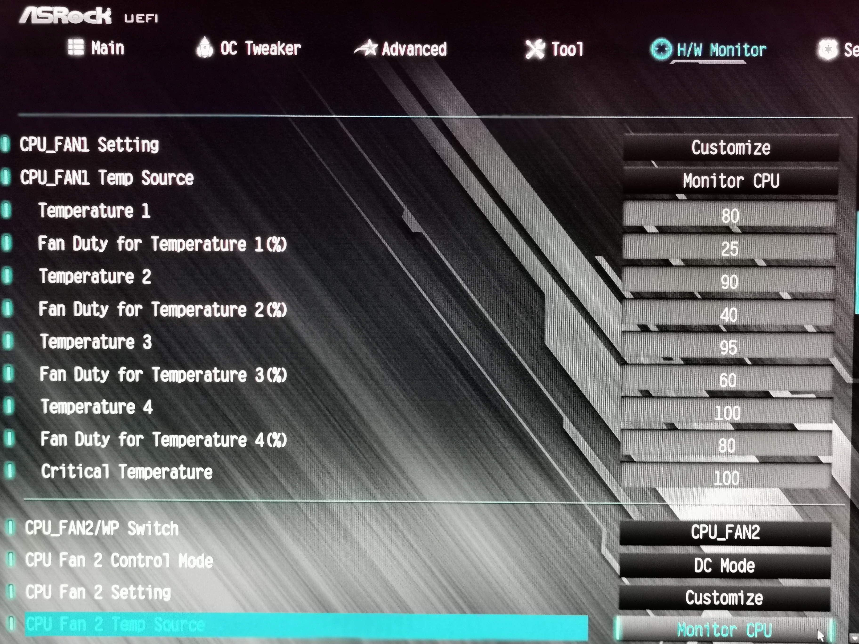

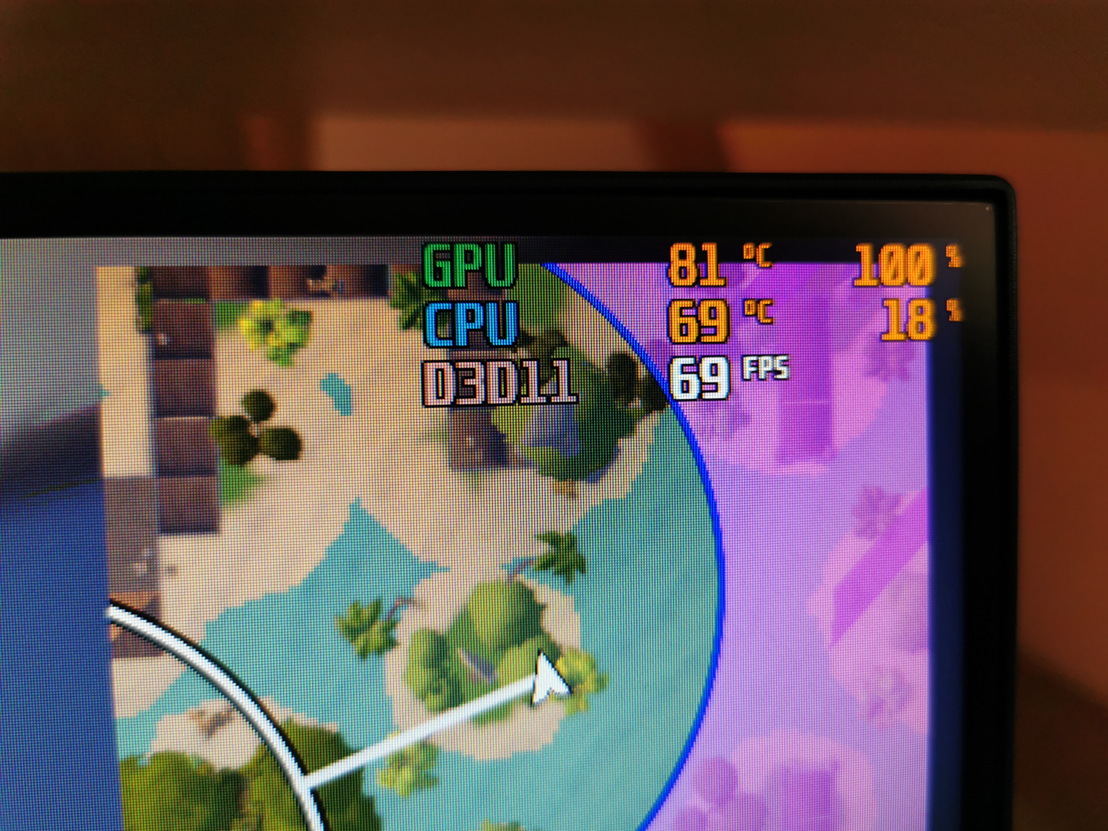

Hi,
also ich habe verschiedene Sachen ausprobiert.

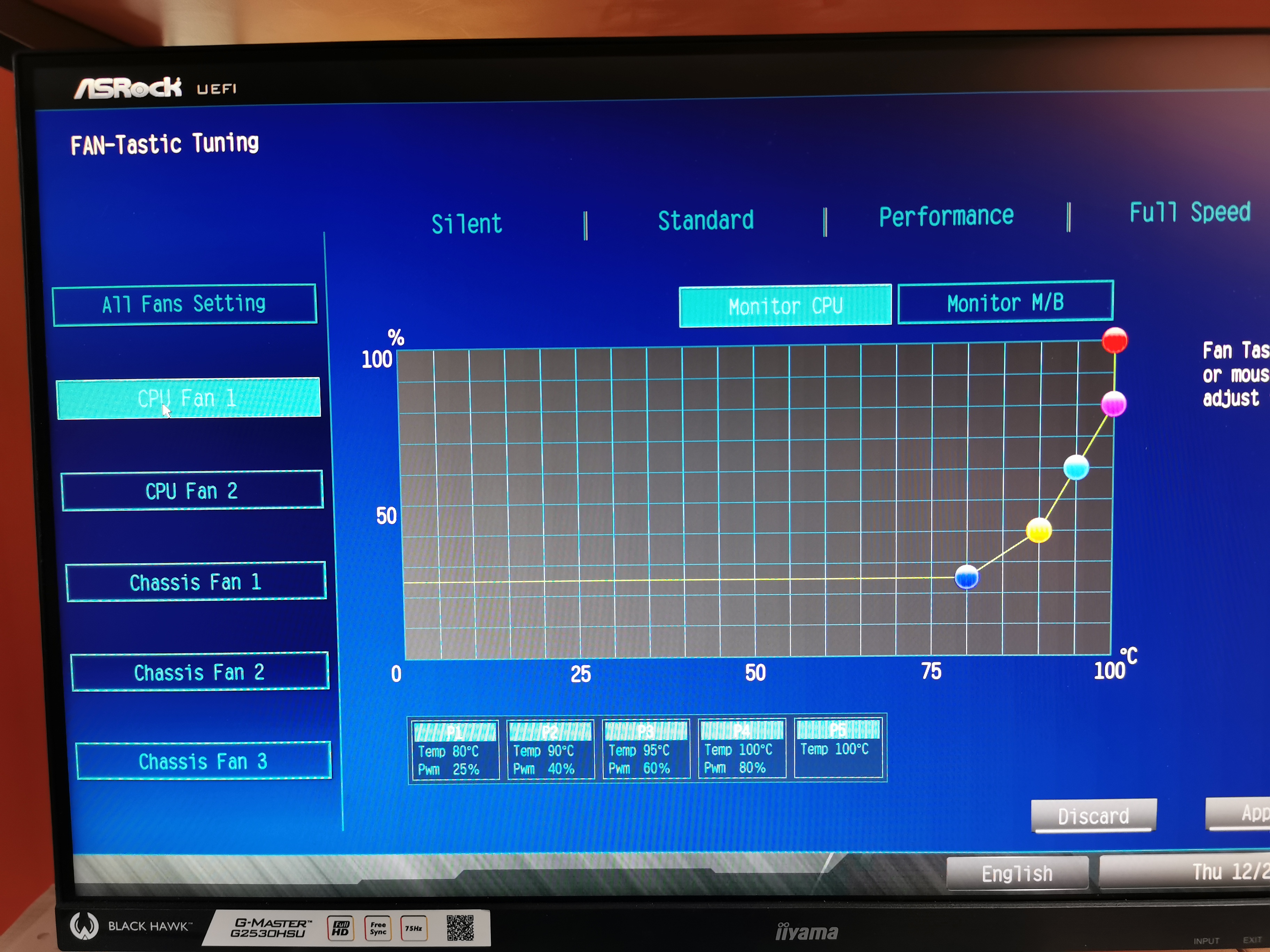

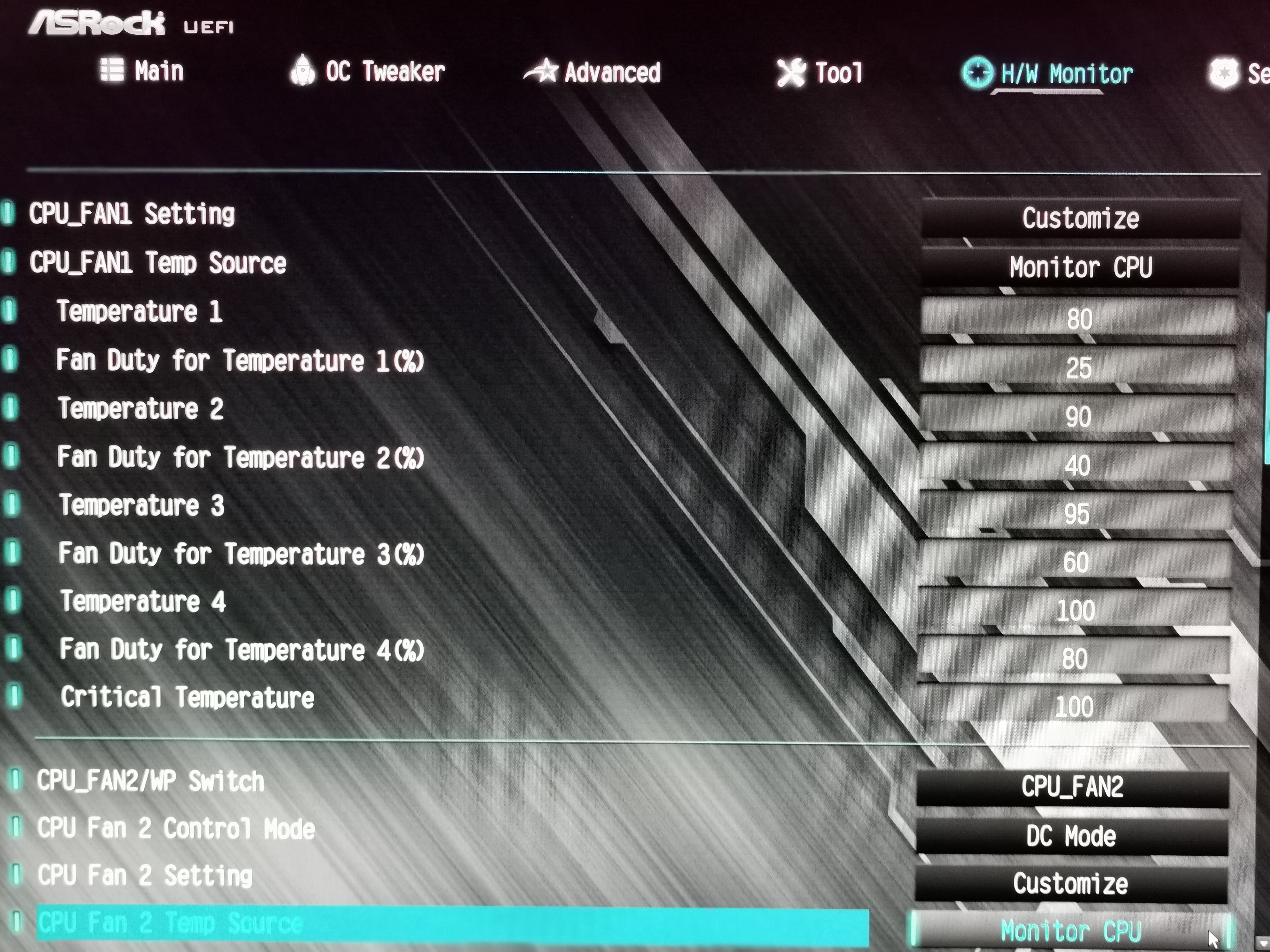

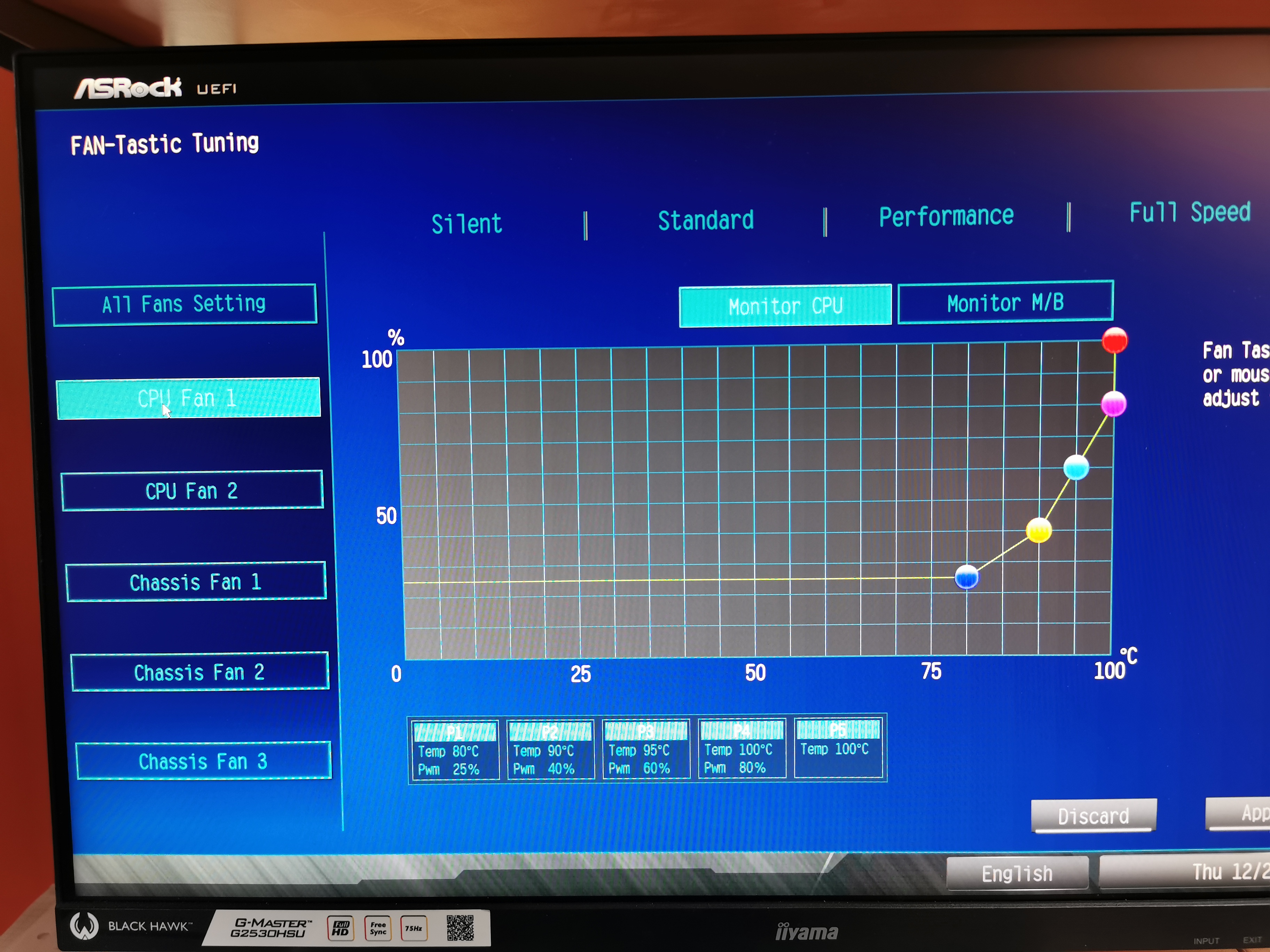

1. Lüftereinstellungen auf Silent im BIOS = immer noch übelst laut.
2. Lüfterkurver selber per Hand angepasst, sodass die Lüfter erst ab 80 Grad auf 25% gehen.
Zusätzlich habe ich noch die Lüfter auf DC umgestellt.
Ich habe auch das Gefühlt, egal was ich im BIOS einstelle, dass die Lüfter immer einfach zu laut sind. Wahrscheinlich sind die Lüfter einfach mist. Immerhin sind die mit dem Gehäuse dazu gekommen und das war schon günstig.
Vielleicht habt ihr noch ein paar Ideen oder Tips. Umgesteckt habe ich jetzt erstmal nichts.

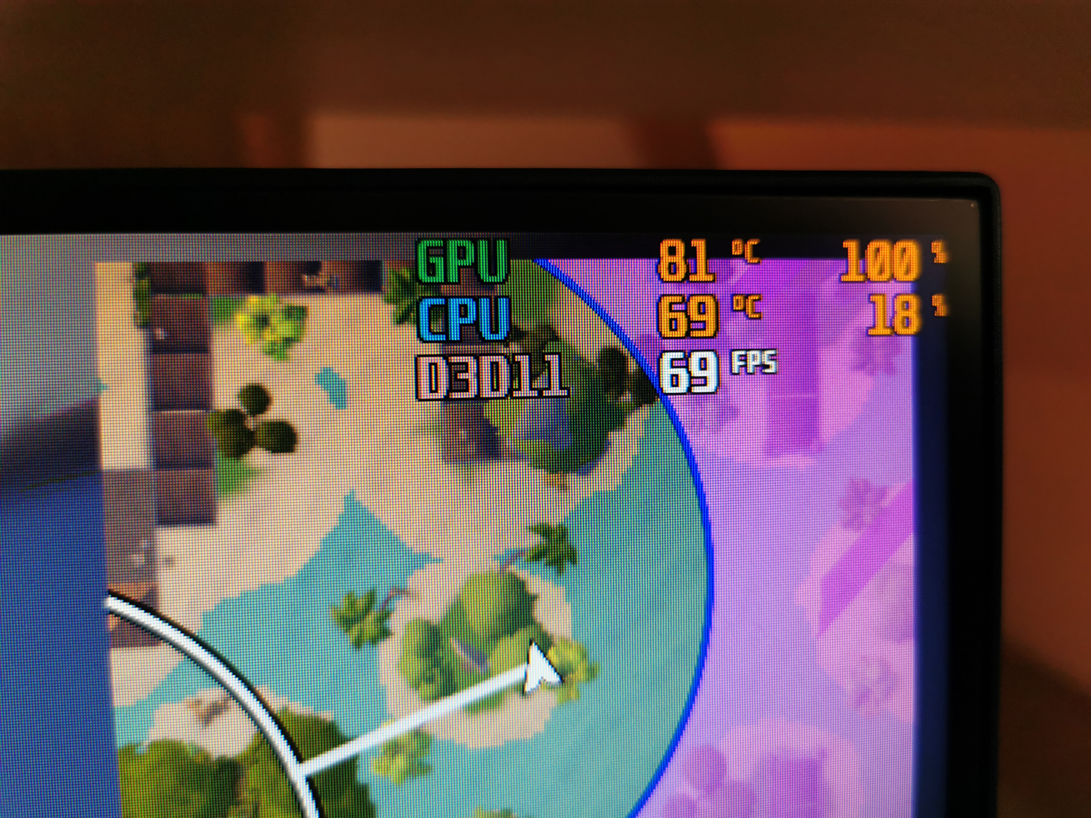

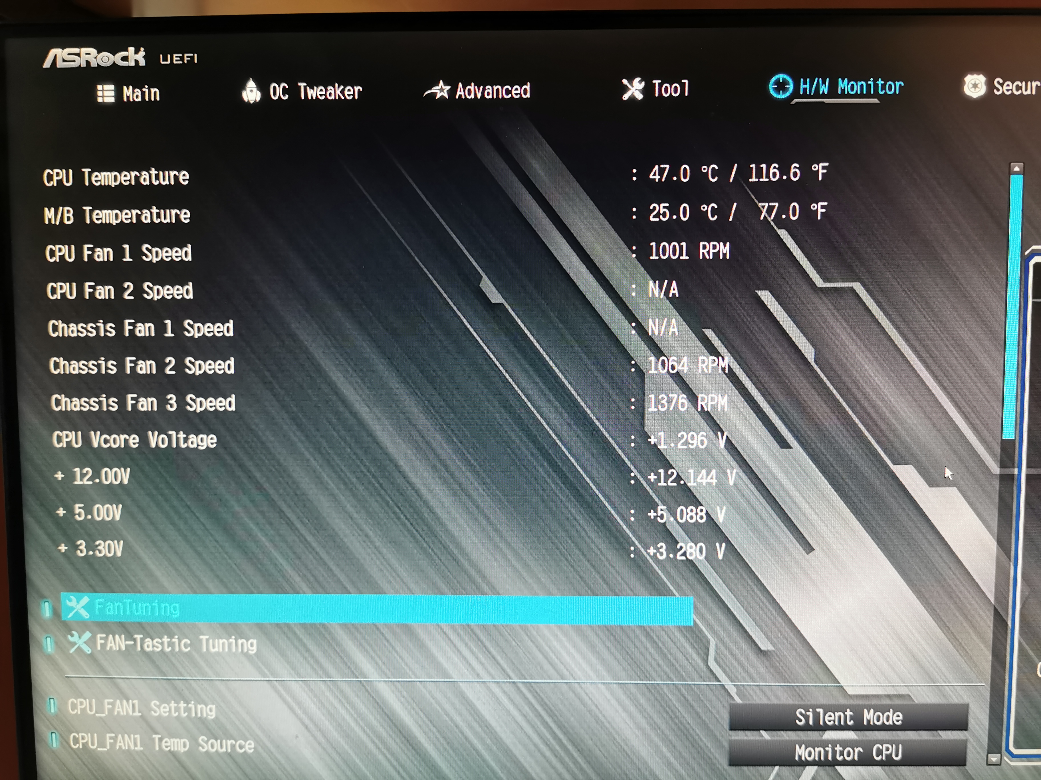

Anbei noch ein paar Screenshots vom BIOS und Afterburner. Vielleicht kann man auch über Afterburner irgendwas einstellen. War schon ein Ackt herauszufinden wie ich diese Anzeige im Game hinbekomme :D
Gruß kaLLa

Zu hohe Temperaturen, dadurch hohe LüfterDrehzahl nötig.
Das Gehäuse ist Schrott!
Unser Junior hat vor einem Jahr bei ONE einen PC konfiguriert und leider auch dieses Gehäuse gewählt. Nach 2Wochen hatte die RTX2070 Grafikfehler. Über Garantie wurde die GPU getauscht (PC eingeschickt) .
Da wir aber ein KomplettPaket gekauft haben, ist ein Austausch des Gehäuse innerhalb der Garantie bzw des GewährleistungsZeitraum nicht sinnvoll.
Darum hab ich gescheite Lüfter nachgerüstet und die SeitenScheibe gegen ein SeitenTeil mit LüftungsGitter getauscht.
Seit dem sind die Temperaturen und GeräuschKulisse besser.
Ich empfehle den Airflow und Lüftung zu optimieren, statt nur an der LüfterKurve rum zuschrauben!
