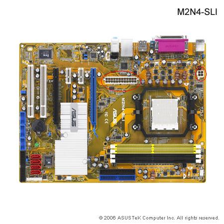

hab jetzt ein bild angehängt wo ich markiert habe, wo du überall am mobo das netzteil anschließen musst.
EDIT: die beiden RAM-Riegel auch nochmal kontrollieren, ob sie denn auch richtig drin sind, und vorallem eingeklippt.
so dieser länglicher stecker atx main connecter steht drauf sind silberne teile in den löchern hab aber gesehn das ein silbernes teilchern fehlt ..

Wenn du die RAMs auch raus hattest - beide in gelb oder beide in schwarz.
