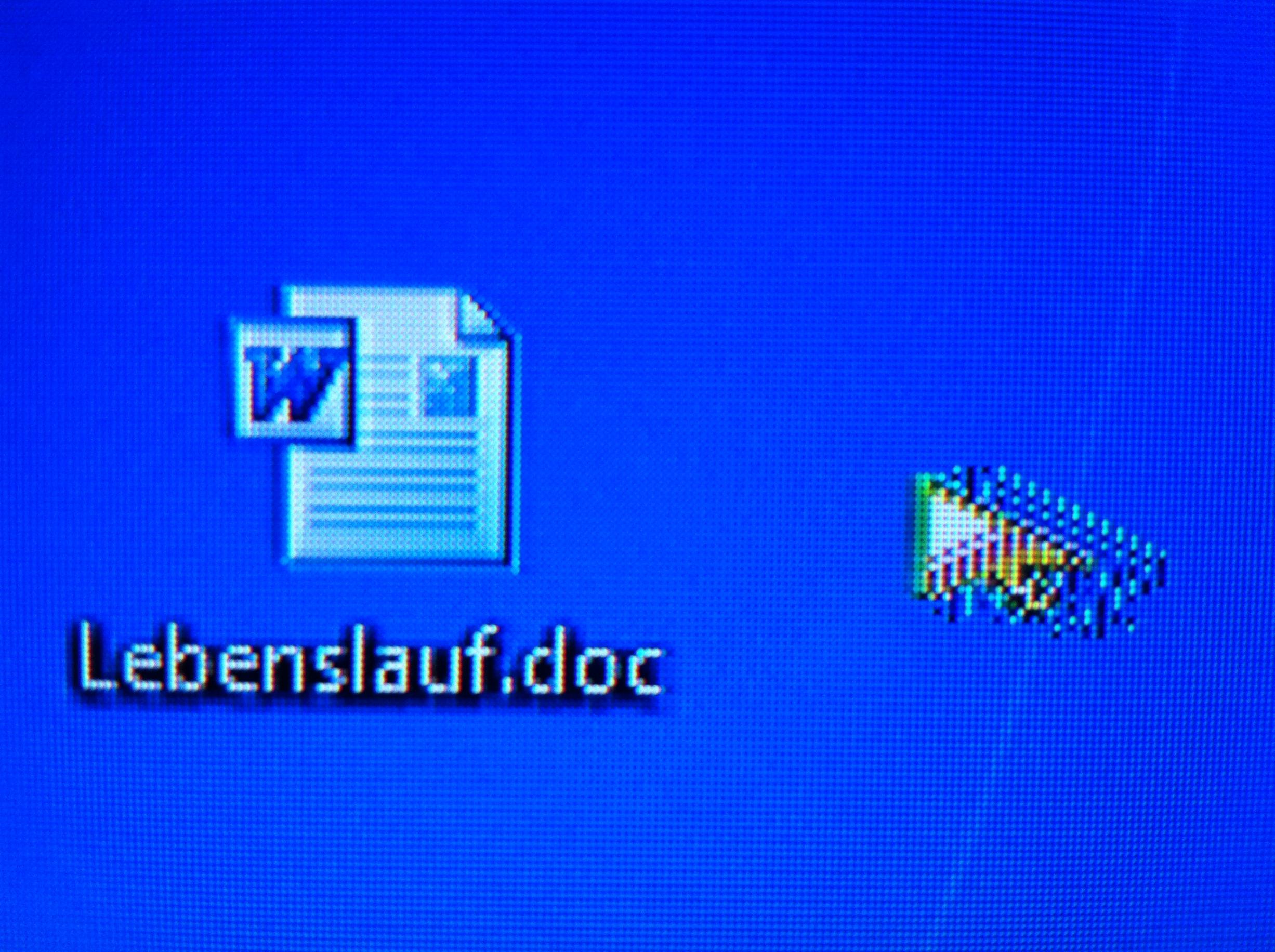

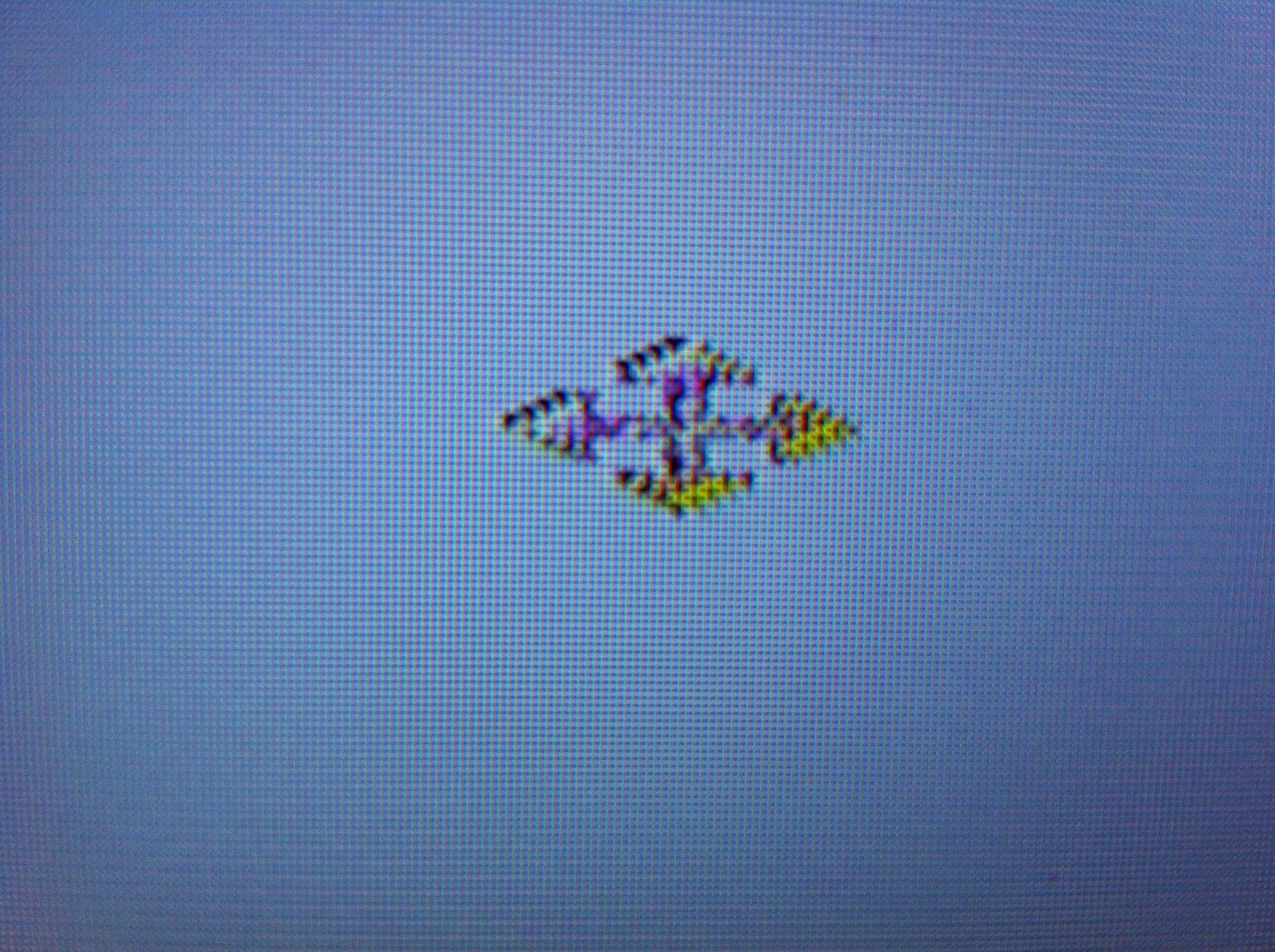

Seit ich umgezogen bin, spinnt mein PC. Vorher lief er ohne probleme. Vor allem beim Surfen tritt der Fehler auf:
Firefox ganz normal geöffnet, irgendeine Seite geöffnet - funktioniert anfangs meist wunderbar. Irgendwann aber bleibt der Mauszeiger einfach stehen und der rechner "friert" kurzzeitig ein.
Nun können verschiedene Dinge passieren:
1. Der rechner verbleibt einfach in diesem Zustand. auch die CPU/Ram auslastungsanzeige auf meine G15 tastatur verharrt auf dem angezeigten wert. Auch tastatureingaben werden nicht umgesetzt. (STRG, ALT + entf usw...)
2. Durch durchgehende kreisbewegungen der Maus während des "eingefroren-zustandes" gelingt es, dass der rechner nach ca. 4-5 sec wieder weiter läuft, allerdings meist mit Grafikfehlern und weitere Stockzustände sind vorprogrammiert.
3. rechner friert ein, nach 5-6 sec wird Bildschirm schwarz, nach weiteren 2-3 sec kommt Bild wieder mit Meldung: Problem mit Grafiktreiber, Grafiktreiber wurde wiederhergestellt... (oder so ähnlich)
anfangs konnte ich den fehler nur beim Surfen feststellen, egal ob IE, Chrome oder Firefox. Mittlerweile stockt der rechner nach beenden von Firefox, wenn der feher auftrat, auch auf dem Desktop.
