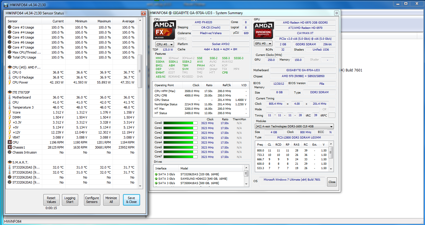

Lass mal Prime alleine laufen und achte auf den CPU Takt und Temperatur.
Gut da passt alles, außer der RAM-Takt, der ist ein bisschen zu hoch, boote mal ins UEFI und stelle den CPU Base Clock auf 200MHz oder ein bisschen darunter.
Soweit ich weiß passiert das nur bei 1/2 Kernen, die anderen legen sich währenddessen mit 1.4 GHz schlafen.

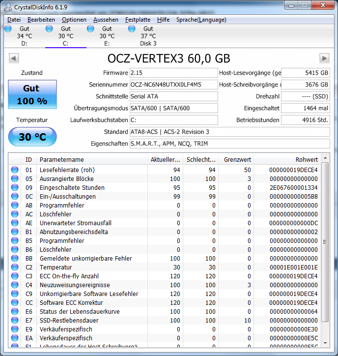

Kannst du mal MEmtest machen und ein Bild von Crystaldiskinfo posten?

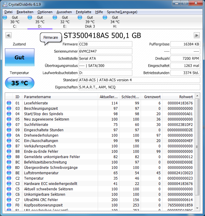

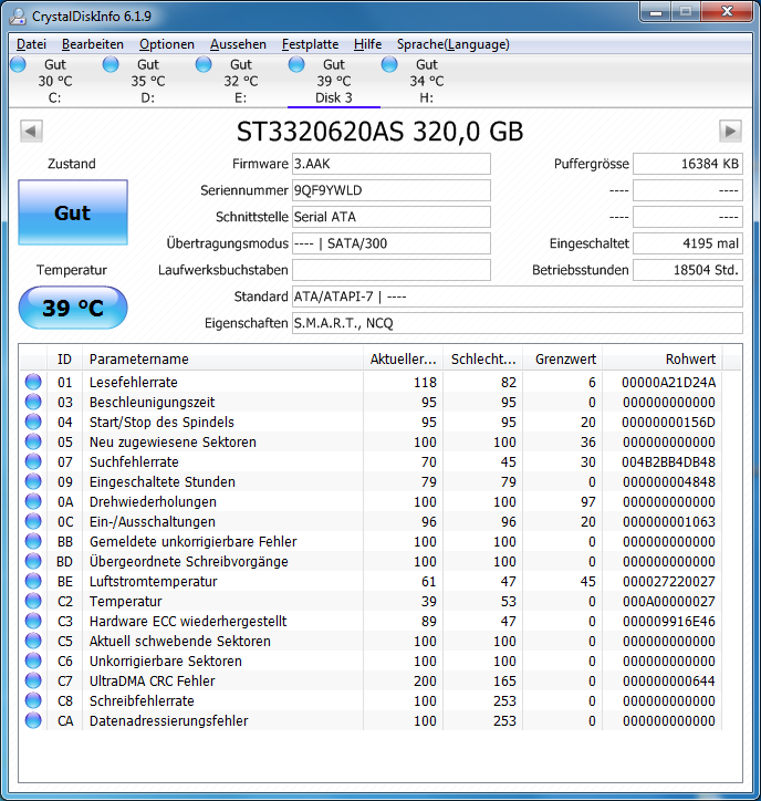

OK, unbedingt mal Festplatte D: und Festplatte "Disk 3" entfernen bzw. neue Sata-Kabel für diese beiden Tauschen. So eine Zahl an CRC-Fehlern hab ich ja noch nie gesehen.^^

Wie gesagt, meine oben genannten Schritte durchführen, die Platten sind mit Sicherheit Schuld.

Festplatte habe ich kabel getauscht und Formatiert und defragmentiert und seither alles okay, vielen dank für die hilfe !
also die cpu geht auf maximal 3,7ghz mit Prime95 wenn ich diese im standat belasse. Im bios ist turbo mit 4ghz angegeben aber kommt die cpu nicht hin - anisch auch egal , takte ich im notfall manuell - AOD macht 4,4 ghz der leistungszuwachs ist meiner anischt nach nicht lohnenswert für meine bedürfnisse.
Normalisieren sich die zahlen in crystaldiskinfo eigentlich oder bleiben die ? also mit dem crc fehlern 200|156?

Jo das ist weil die CPU nur auf 4 GHz takt, wenn 1 Kern belastet wird - du müsstest bei prime.exe die Zugehörigkeit auf einen Thread legen
Die CRC-Werte bleiben für immer, du musst also nur drauf achten, dass diese nicht weiter steigen.
