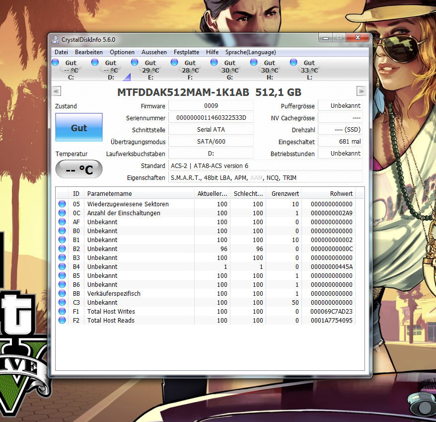

Hab genau dasselbe Problem (allerdings keine Bluescreens sondern nur Freezes falls ich die SSD gerade benutze).
Ich hab eine "Dell MTFDDAK512MAM-1K1AB" als zweite SSD verbaut. Laut Google ist das wohl eine C400 oder M4.
Steht halt Dell drauf, war wohl ursprünglich für deren Rechner gedacht.
Tja, nun gibts nur ein Problem: Ich hab sowohl das Firmware-Update-Tool von Crucial als auch von Micron runtergeladen (von Windows aus gestartet und dann sollte es nach einem automatischen Neustart die SSD auf den neuesten Stand flashen), aber beide sagen mir beim booten, dass keine passende SSD gefunden wurde. Danach beendet sich das Update-Programm und startet Windows wieder.
Wisst ihr ob diese Flashtools bei allen Herstellern die dieses Modell rausgebracht haben identisch sind?
Und ist es sinnvoller das Flashtool als iso-Datei auf CD zu brennen und dann beim booten von CD zu starten oder ist es egal welche Art des "flashens" man verwendet?
Hier noch ein Screenshot von CrystalDisk:
