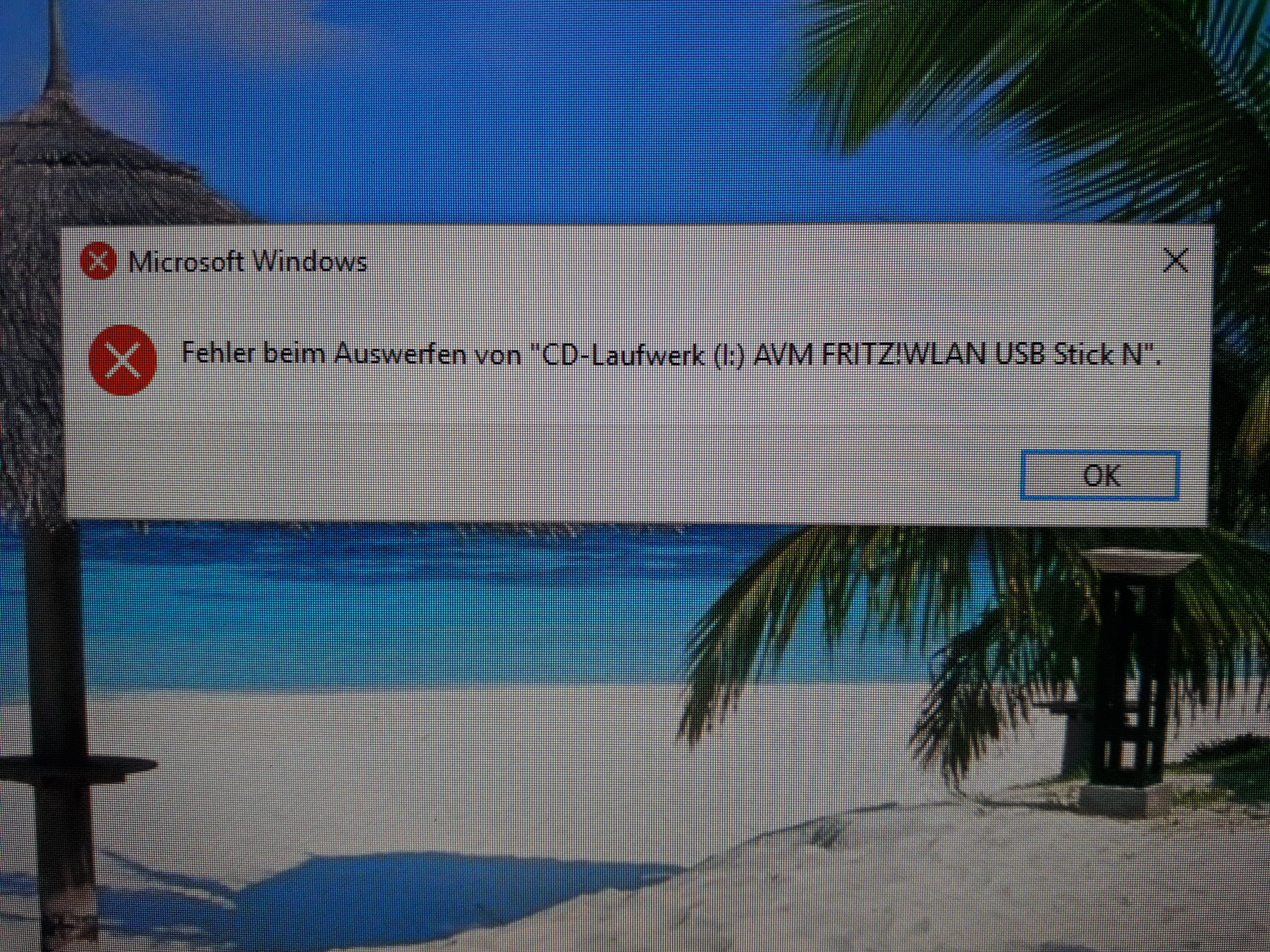

Wenn ich manuell den Stick aus werfe kommt immer
"Fehler beim Auswerfen des wlan sticks" oder so, funktioniert aber trotzdem.

So, ich habe eben mal getestet, beim Versuch den Stick zu schmeißen kommt meistens folgende Fehlermeldung:
Normalerweise versuche ich auch den WLAN Stick N aus zu werfen vorm trennen.
Aber auch wenn kein Fehler beim auswerfen auf tritt kommt der Neustart.

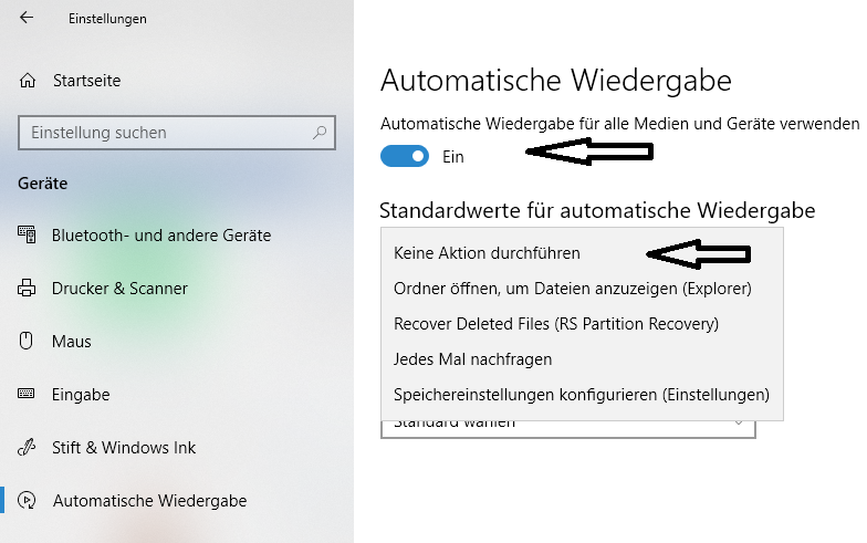

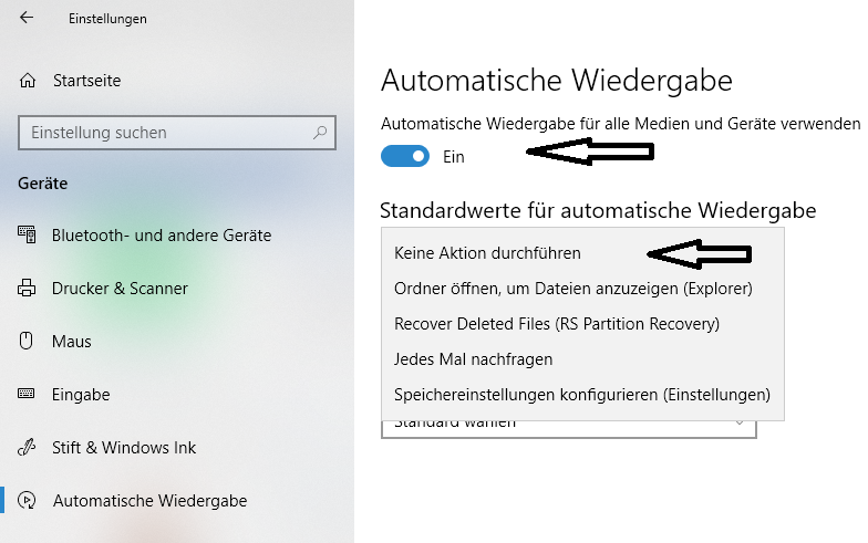

Versuche mal im Windows die "automatische Wiedergabe" von Geräten zu deaktivieren. Siehe Bild, evtl gibt es deshalb ja Probleme weil das Installationsprogramm vom Stick (CD-Laufwerk) automatisch startet und in einer Schleife hängen bleibt?
So leute, hab viel um die Ohren aber den Stick mal mit dem selben Rechner Unter Ubuntu im Live System laufen lassen.
Scheint keine Probleme zu machen beim raus ziehen.
Ist also wohl tatsächlich ein Treiber Problem.
Das mit der Automatischen Wiedergabe unter Windows werde ich noch testen;).
