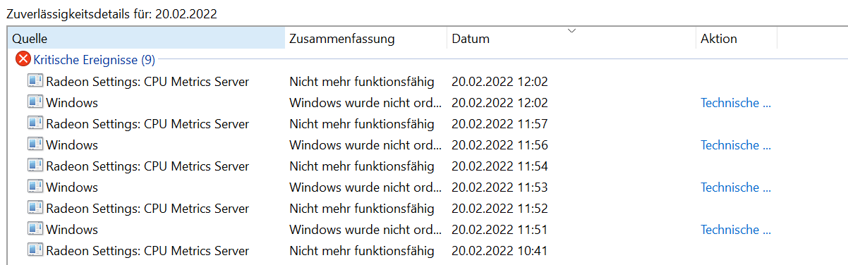

Das sind die kritischen Ereignisse laut Zuverlässigkeitsprotokoll.

Schreib mal bitte die genaue Bezeichnung vom RAM sowie die genaue Bezeichnung vom Motherboard. Welchen Grafikkartentreiber hast du drauf? Hast du die Graka (die beiden 8 Pol Stromanschlüsse) auf zwei Rails aufgeteilt? Dein Treiber scheint abzuschmieren, kann ein Folgefehler sein, aber auch ein Fehler, dass die Graka den Rechner abschmieren lässt wenn die zuviel Strom von einer Schiene will und das Netzteil dann abschaltet.
