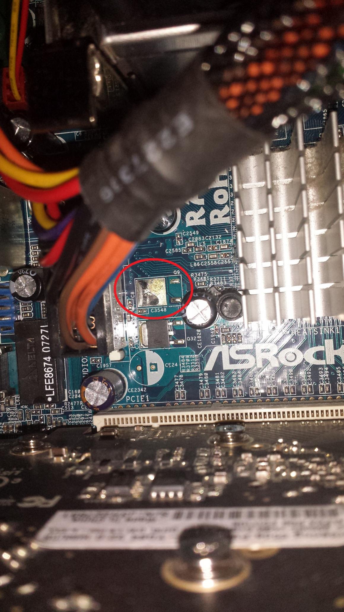

habe ein älteres System noch rumliegen gehabt. Es haben nur noch ein paar Teile gefehlt. Die habe ich noch besorgt und habe jetzt alles soweit angeschlossen.
Jetzt ist allerdings folgendes Problem: Beim einschalten tut sich gar nichts, nicht mal die Lüfter (CPU und GPU) fangen an zu drehen, nur die LED-Leuchte vorne am Einschaltknopf leuchtet, das wars. Ich habe daraufhin nochmal alle Verkabelungen überprüft, sind aber alle richtig drinnen (ist nicht der erste Rechner den ich zusammenbaue). Ebenfalls habe ich mal die RAM-Riegel gewechselt und die GPU mal ausgebaut, leider ohne Erfolg. :(
Da es leider alles nichts geholfen hat, schaute ich genauer über das Mainbaord. Da entdeckte ich dann folgendes:
Zuerst dachte ich der Chip fehlt. Als ich aber in Google ein Bild über diesen Mainboard angeschaut habe, gehört sich das so. Jedoch sieht diese Fläche ein wenig angegriffen aus. Jetzt weiß ich nicht ob es an diesem liegt.

sieht aus als wenn sich ein spawa aus gelötet hätte
