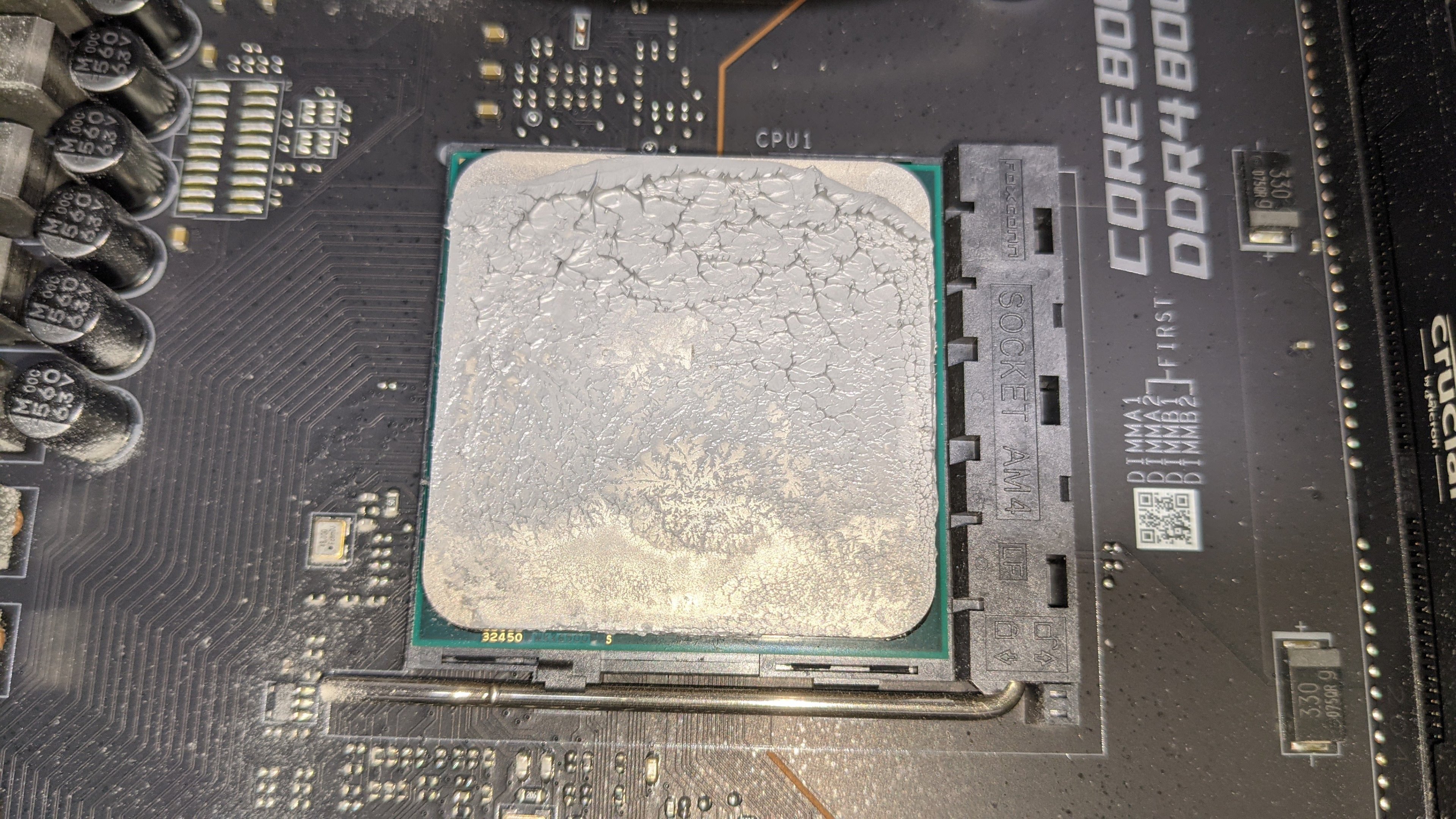

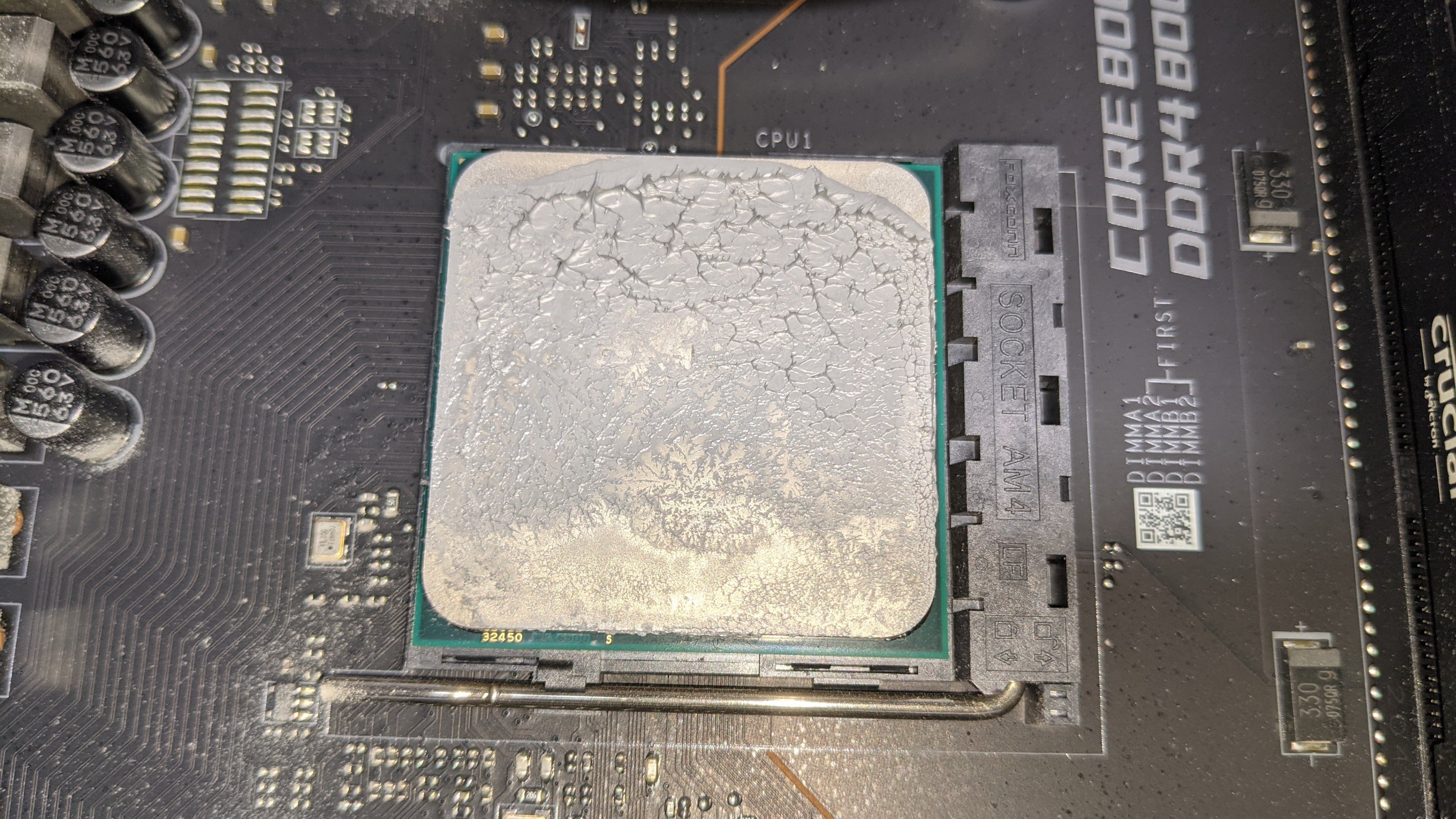

Ich hab den Kühler jetzt mal abgenommen, mir ist dabei aber nix aufgefallen, war nicht locker oder sowas. Hier Fotos:
111°C? Das ist die Notabschaltung! Richtig schön war der nicht drauf, aber einen grundsätzlichen Montagefehler kann ich jetzt nicht erkennen - das hätte nicht passieren dürfen. Selbst passiv hätte der Noctua für einen Durchlauf genügen müssen.

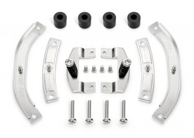

Das sind doch die falschen spacer?
Die für AM4 müssten schwarz sein, die für AM3 sind grau

Mir fällt da schon etwas auf, du hast den Kühler auf der Seite der Grafikkarte zuerst zufest angezogen die ganze Wärmeleitpaste hat sich auf die andere Seite gedrückt.
Das schlimme ist, da wo sich die Wärmeleitpaste weg gedrückt hat sitzen die CPU Kerne, auf der Seite wo die grafikkarte sitzt sind die CPU Kerne.

Also nach dem Bild mit der CPU und der WLP sieht es so aus, als hätte eine (die Obere) Seite niemals richtigen Kontakt bekommen. Oder wie seht ihr diesen glatten Rand der WLP die erhaben, aber augenscheinlich relativ dick auf der CPU ist?
Vielleicht doch nochmal nach den Spacern schauen?

er hat die richtigen, Dank dir hab Ich jetzt meinen halben schrank ausgeräumt um bei meinem Noctua zu gucken welche Ich damals verbaut hatte.
grau ist AM4
weiss ist AM3
Reaktionen: Impy81, Riccardo Fulmi und Tornhoof
Außerdem fragte Ich ob du ein LNA verbaut hast ? Die Lüfter drehen mit LNA 1200 ohne LNA 1500
Ok, ja stimmt, jetzt wo du es sagst, sieht das nicht gleichmäßig verteilt aus. Hmm, aber wie kann ich das denn nachprüfen ob es sich richtig verteilt? Also alles abwischen und nochmal machen. Das Ding lief jetzt ca. 10 Monate so, ich hoffe die CPU hat keinen nachhaltigen Schaden genommen.
Wenn er die beiliegende Noctua WLP genommen hat passt das schon, der Fehler liegt hier weil er die Seite wo die Grafikkarte sitzt gleich mal von Haus aus sogut wie fest gezogen hat bevor er angefangen hat die andere schraube einzudrehen.
Beide Schrauben müssen zuerst leichten Kontakt haben und dann dreht man jede Schraube am besten nur in halben umdrehungen Fest, erst links eine halbe dann rechts dann links dann rechts. Solange bis Sie fest sind. Ansonsten drückt man die WLP weg. und der PC sollte für die Montage auf der Seite liegen.

Okay, also dann ist die Ursache wohl gefunden: Die WLP war nicht gescheit drauf.

Auf dem oberen Bild der CPU sieht man, dass die Wärmeleitpaste ungleichmäßig verteilt ist, auf einer Seite ist zu viel, auf der anderen Seite wurde sie korrekt weg gequetscht. Das schaut also so aus, als ob der Kühler schief montiert wurde, also irgendwo ansteht, vielleicht an den RAM Modulen?
Oder einfach nicht fest genug angezogen, oder ein Teil der Kühlerhalterung hat sich verbogen, zB. durch ruppigen Transport.

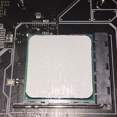

Die beiliegende Noctua WLP ist ein bischen besser als die Arctic MX 4 aber lässt sich nicht sogut verarbeiten
aussehen muss das ganze so
Es gibt dafür extra Spachteln
https://www.aquatuning.de/waermelei...rizzly-spachtel-fuer-waermeleitpaste-3-stueck
AB minute 11:00 guckst du , so muss die WLP aufgetragen werden entweder mit der Spachtel oder einer Kreditkarte (einer alten)
Die WLP muss richtig bis zum Rand sein weil auch der Rand noch wärme überträgt zum Kühler, zuviel WLP gibt es nicht weil sich der rest rausdrückt am rand was auch vorteile mit sich bringt. Dann hängt noch WLP an der Kante des CPU heatspreaders und überträgt auch noch Wärme.
Anschließend legst du deinen PC auf eine Decke und legst ihn auf die Seite.....
Dann packst du vorsichtig den Noctua auf die CPU, wenn möglich noch nicht andrücken. Bevor er auf der WLP sitzt schaust du ob die Schrauben exakt über den Löchern sitzen. Jedes hin und her geschrieben wenn er erst auf der Wärmeleitpaste sitzt, drückt die WLP irgendwohin und dann ist Sie wieder nicht mehr gleichmäßig verteilt.
Also Gehäuse auf die Seite legen....
WLP aufträgen bis zur letzten Kante des CPU heatspreaders (wie im Bild oben)
Noctua in die hand nehmen, über die CPU halten --> schauen das schrauben über den löchern Sitzen ---> Passt das? Noctua absetzen auf die CPU.
