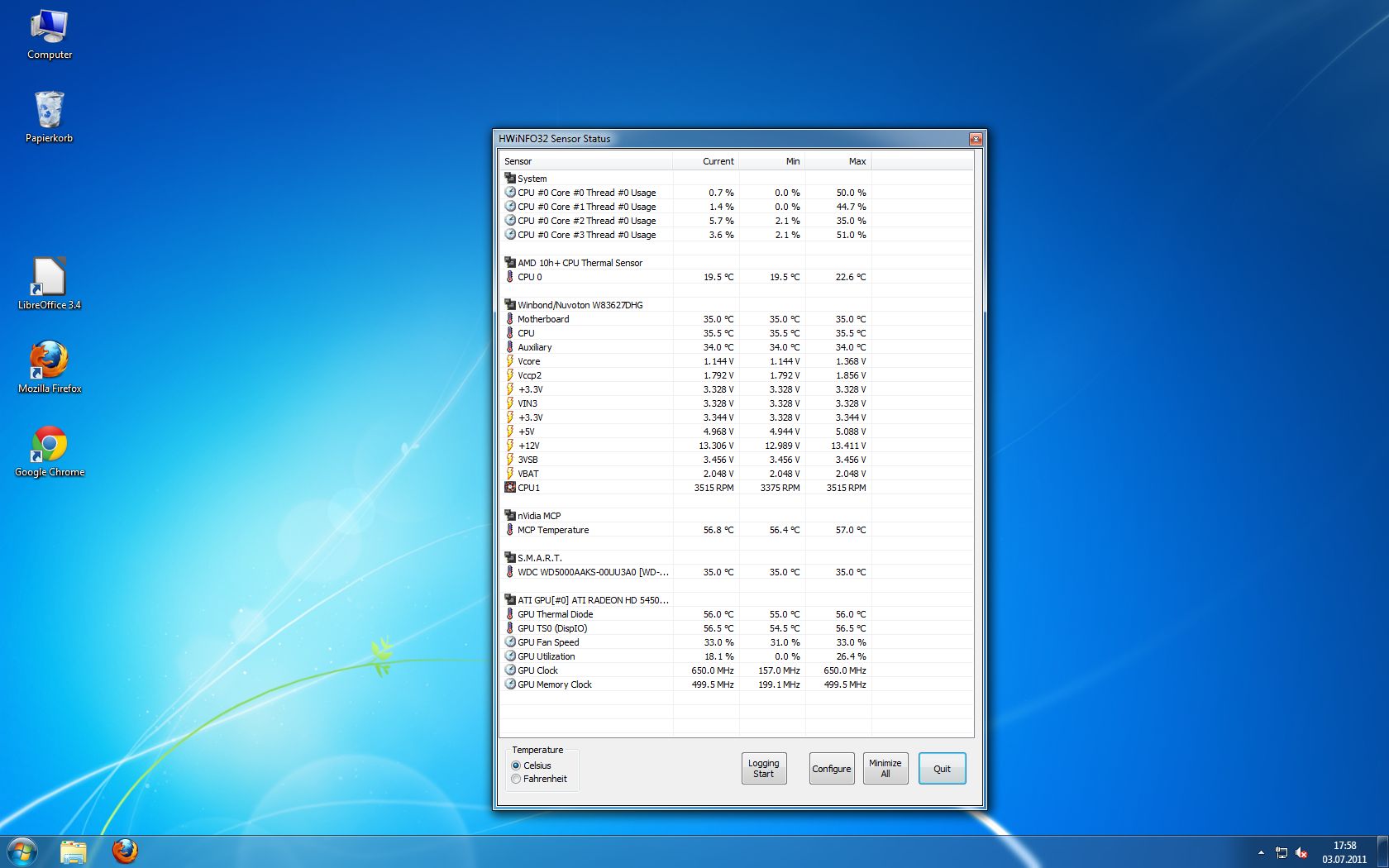

Momentan läuft der Rechner wieder (schreibe gerade davon).
Für die Temperaturen etc. siehe Screenshot.

ist der nvidia mpc nicht zu warm? nach wieviel minuten laufzeit hast du den screenshot gemacht?
Kurz nach dem Start.

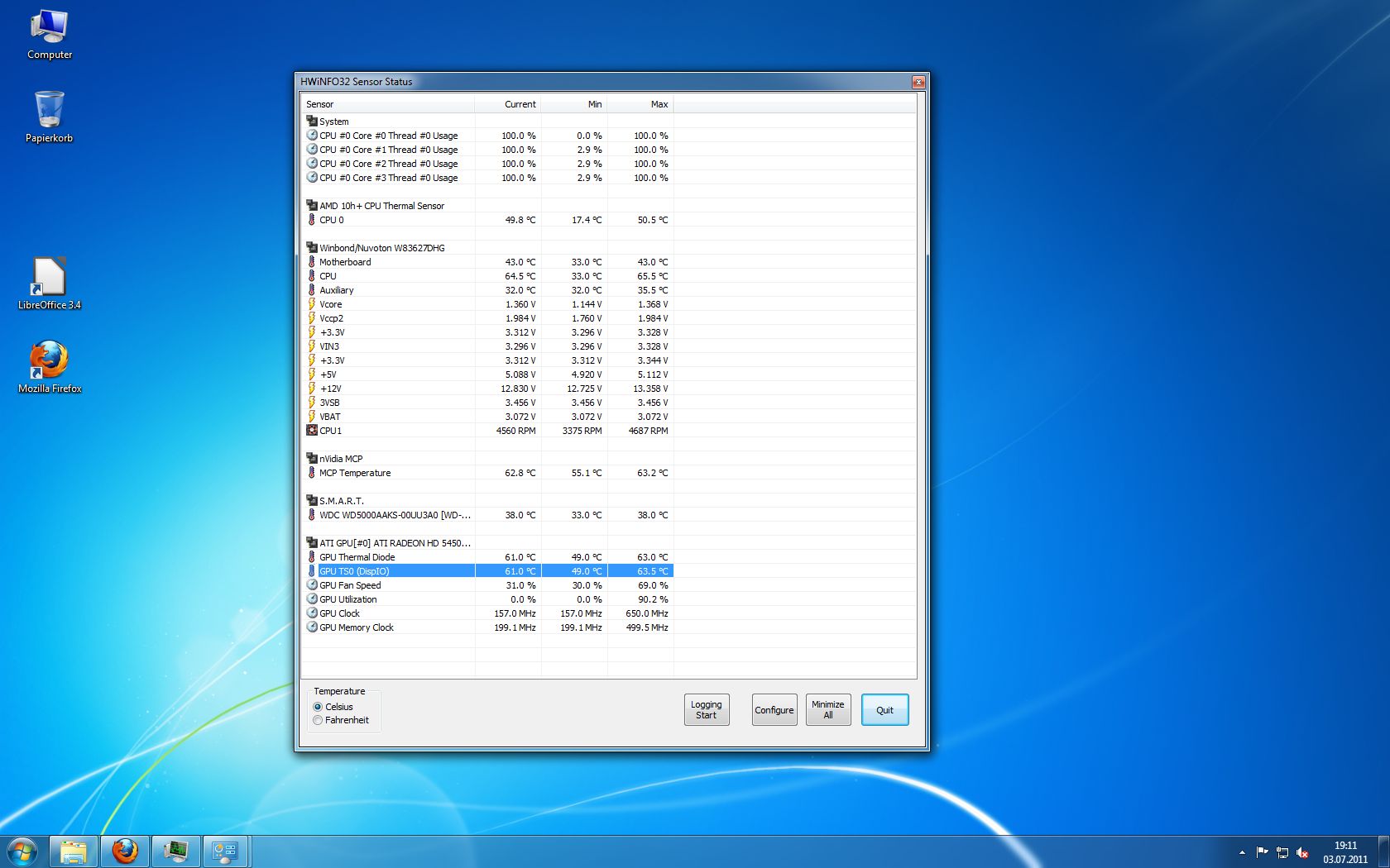

Nach einer Weile prime habe ich nun folgende Temps:
MCP bei 63°, GPU 61° (wußte nicht das prime auch die Graka auslastet?)
MCP ist doch der Chipsatz oder die OnboardGrafik?
Siehe Anhang für die genauen Werte während Prime läuft.
