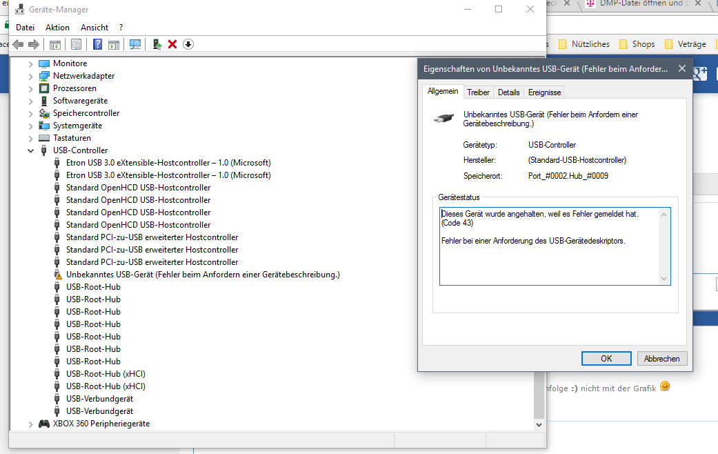

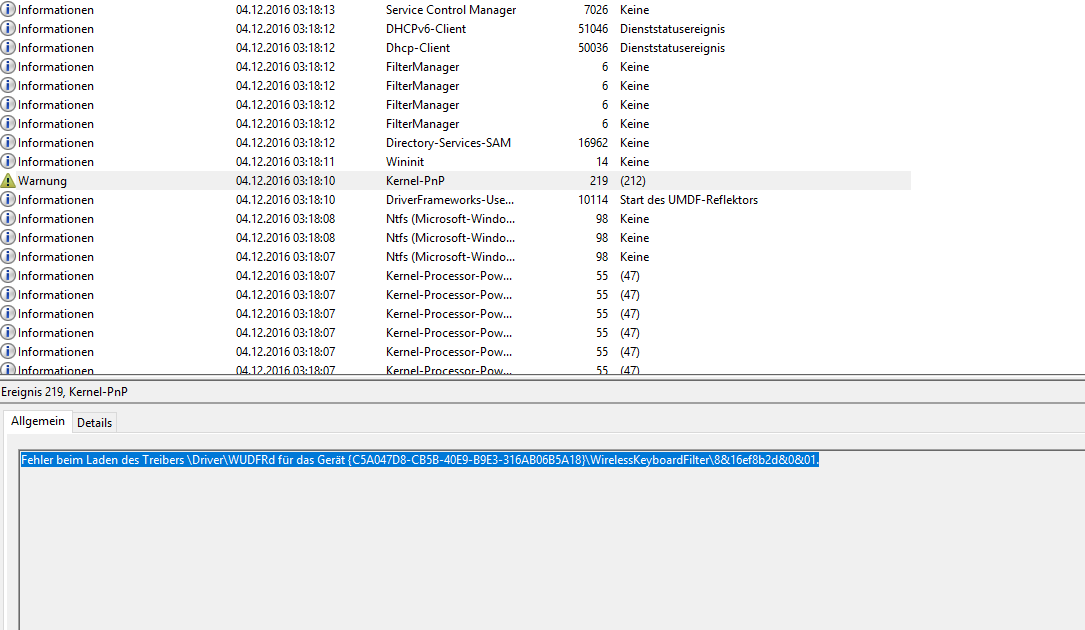

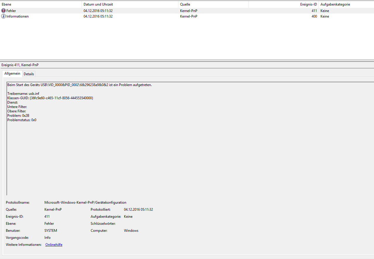

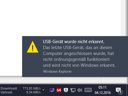

Also nachdem es grad nochmal passierte, habe ich mal den USB Stick von der Wireless Tastatur abgesteckt und siehe da, die Warnung (siehe gelbes Ausrufezeichen im Bild) ist WEG!
Tu' ich ihn wieder rein und Boote, ist die Warnung wieder da.

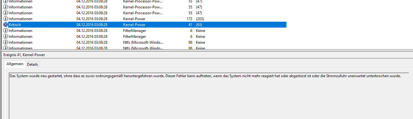

Die Warnung tritt auch immer mit dem kritischen Fehler auf, also wenn der Rechner einfach mal einen Reboot durchführt.
Jetzt ist es so, das ich den Connector oben im Port drinnen hatte und mein Sohn ihn immer wieder raus gerissen hatte seither tritt das auch alles auf.
Wechsel der Ports bringt nichts. Denke das der Stick alles verursacht und einen weg hat.
Werde den erstmal draußen lassen und sehen obs noch auftritt.
Kann ein Stick echt einen Rechner zum Reboot zwingen?
Es sieht offenbar ganz danach aus.

Ja, kann natürlich auch sein, dass der das System zum abstürzen bringt. Das Netzteil war aber wahrscheinlicher.
Treten die Probleme denn jetzt noch auf, wenn der Stick nicht mehr dran hängt?
Ja, jetzt gerade noch. Stick war draußen.

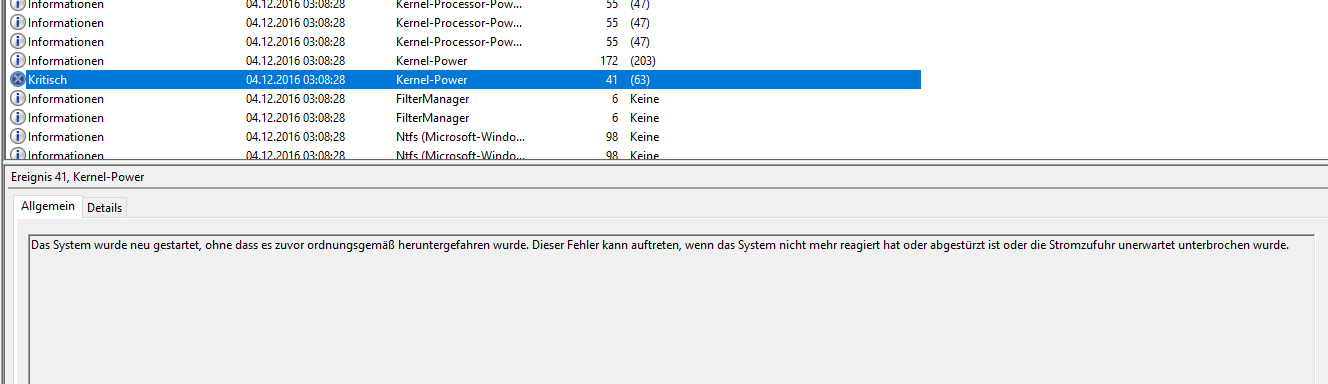

Der Computer wurde nach einem schwerwiegenden Fehler neu gestartet. Der Fehlercode war: 0x00000133 (0x0000000000000000, 0x0000000000000501, 0x0000000000000500, 0x0000000000000000). Ein volles Abbild wurde gespeichert in: C:\Windows\MEMORY.DMP. Berichts-ID: 9f82d09d-d82c-488a-9ca6-47c21ac888cd.

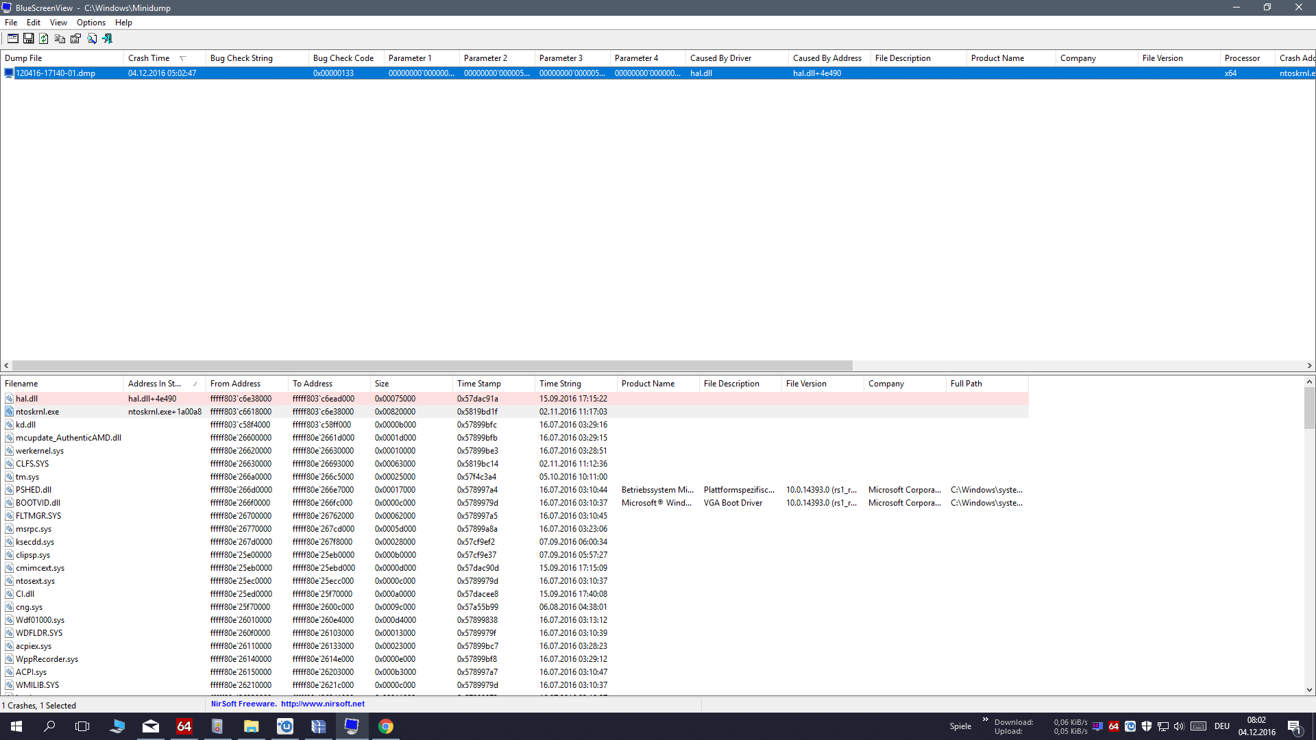

Was hängt den alles dran am PC?
Was sagt der ausgewertete Bluescreen?

Ausgewertet habe ich noch nichts, das werde ich später machen da ich mich jetzt um meinen Sohn kümmern muss und Frau Ohrenweh hat.
Bei der nächsten gelegenheit kümmern ich mich um den Bluescreen.
Dump File : 120416-17140-01.dmp
Crash Time : 04.12.2016 05:02:47
Bug Check String :
Bug Check Code : 0x00000133
Parameter 1 : 00000000`00000000
Parameter 2 : 00000000`00000501
Parameter 3 : 00000000`00000500
Parameter 4 : 00000000`00000000
Caused By Driver : hal.dll
Caused By Address : hal.dll+4e490
File Description :
Product Name :
Company :
File Version :
Processor : x64
Crash Address : ntoskrnl.exe+14a510
Stack Address 1 :
Stack Address 2 :
Stack Address 3 :
Computer Name :
Full Path : C:\Windows\Minidump\120416-17140-01.dmp
Processors Count : 8
Major Version : 15
Minor Version : 14393
Dump File Size : 535.852
Dump File Time : 04.12.2016 05:04:50

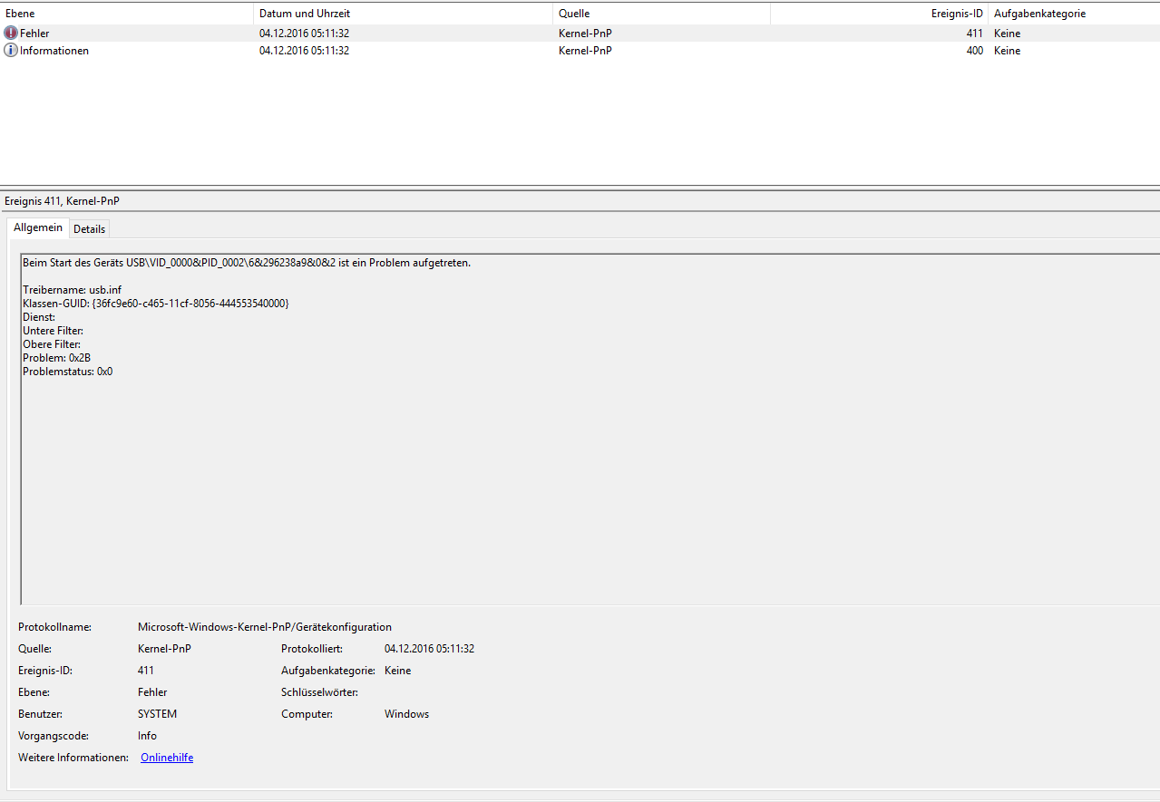

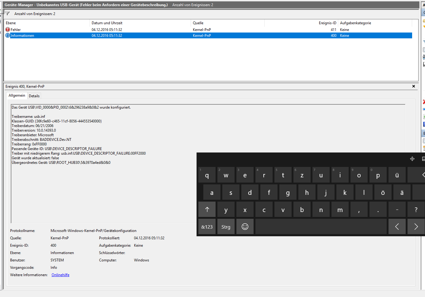

Hab den Treiber der im Gerätemanager fehlerhaft angezeigt wurde mal deinstalliert. Bislang ist Ruhe und das seit 5 Uhr. Sohn zockt auch die ganze Zeit Watch Dogs 2, wie gesagt, bislang ohne Probleme.
