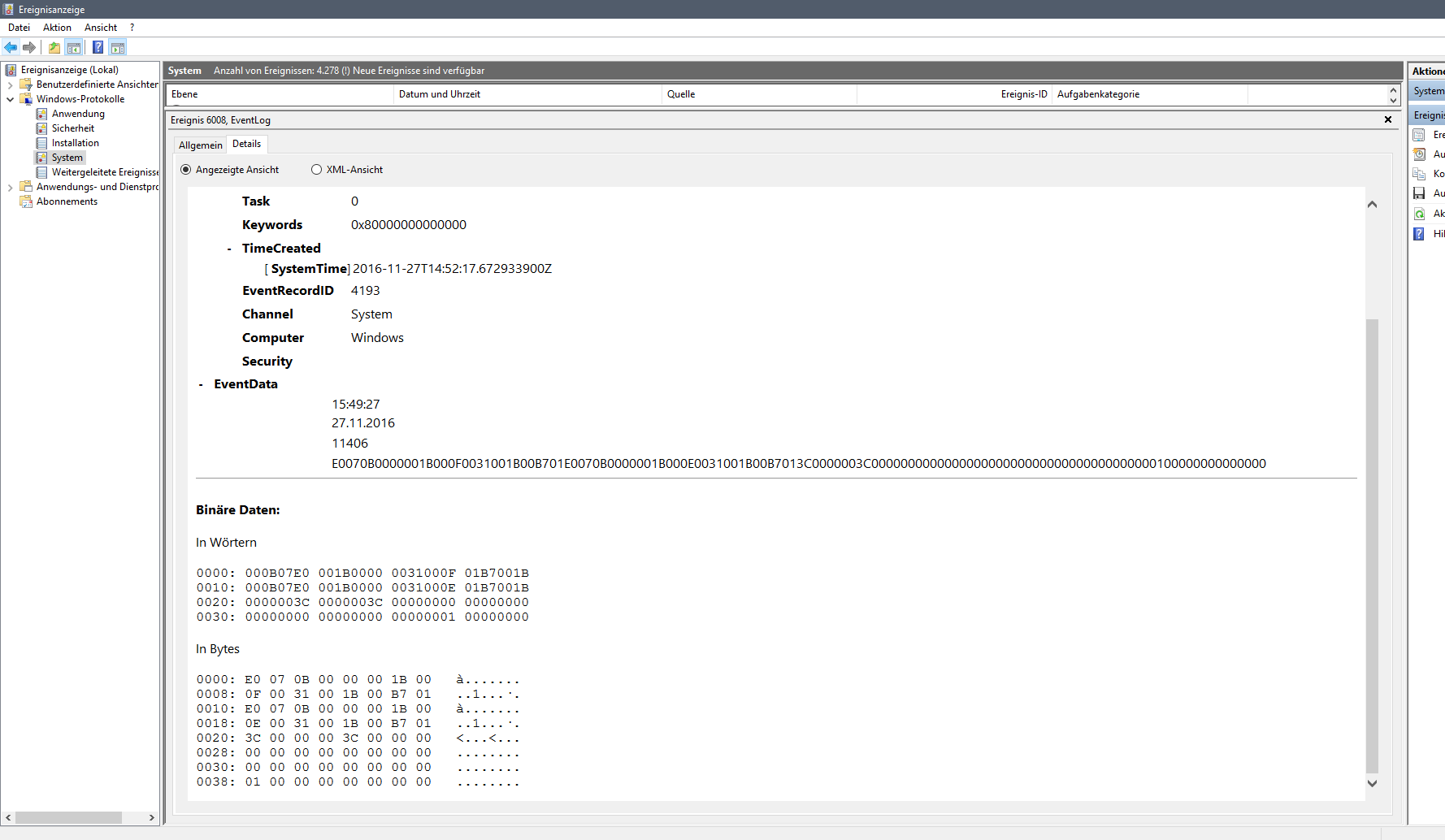

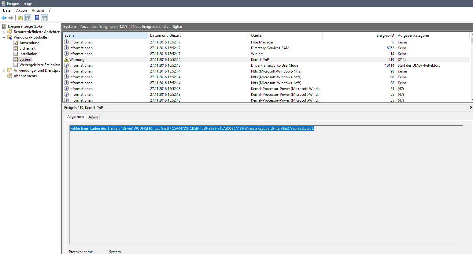

Mein Rechner startet gerne mal wieder neu.
Grad' noch bei Dying Light zuletzt, aber auch so startet der einfach mal neu (als wenn man den Reset Knopf drückt und unregelmäßig und bei NICHT bestimmten Situationen - Egal ob beim Zocken oder wenn der Browser auf ist).

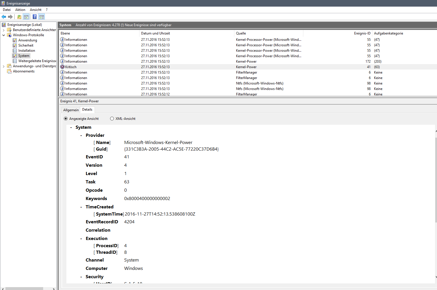

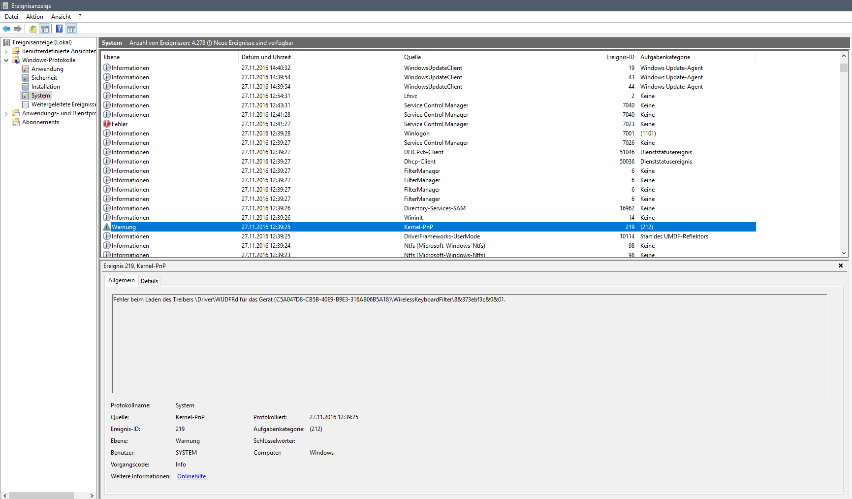

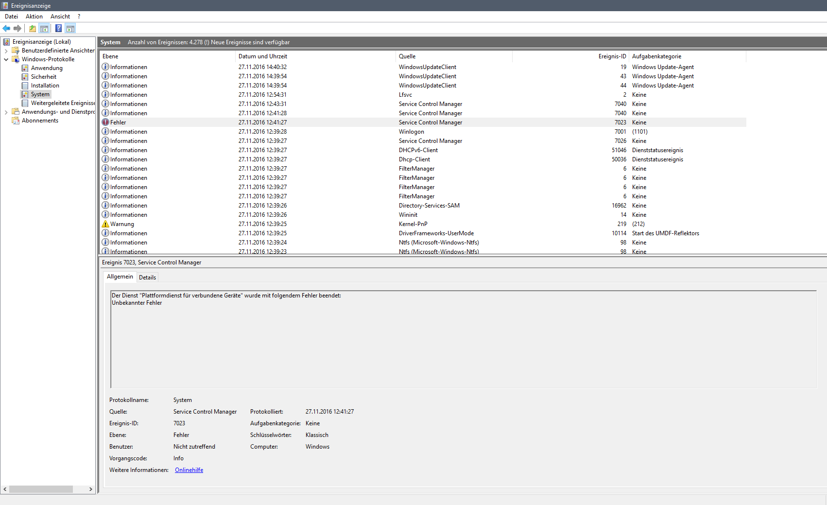

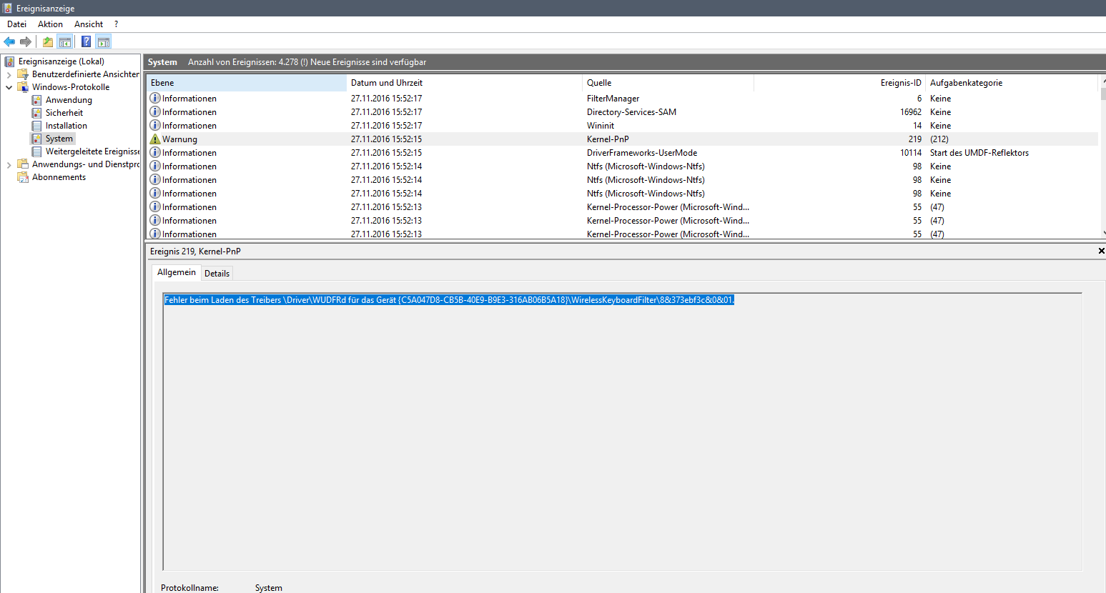

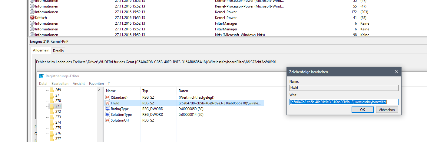

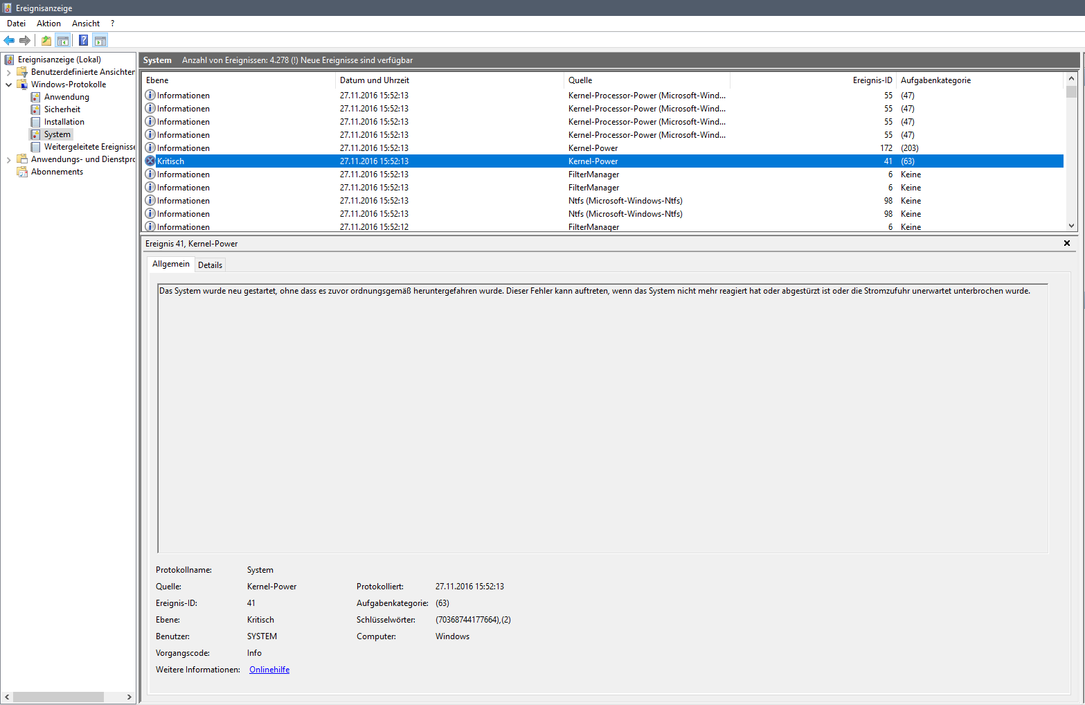

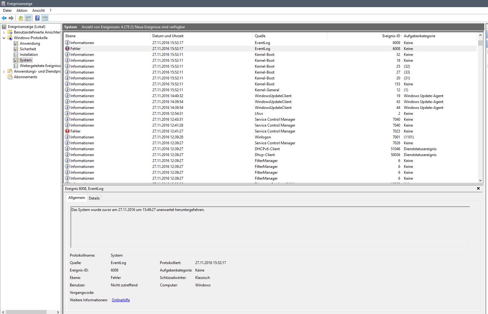

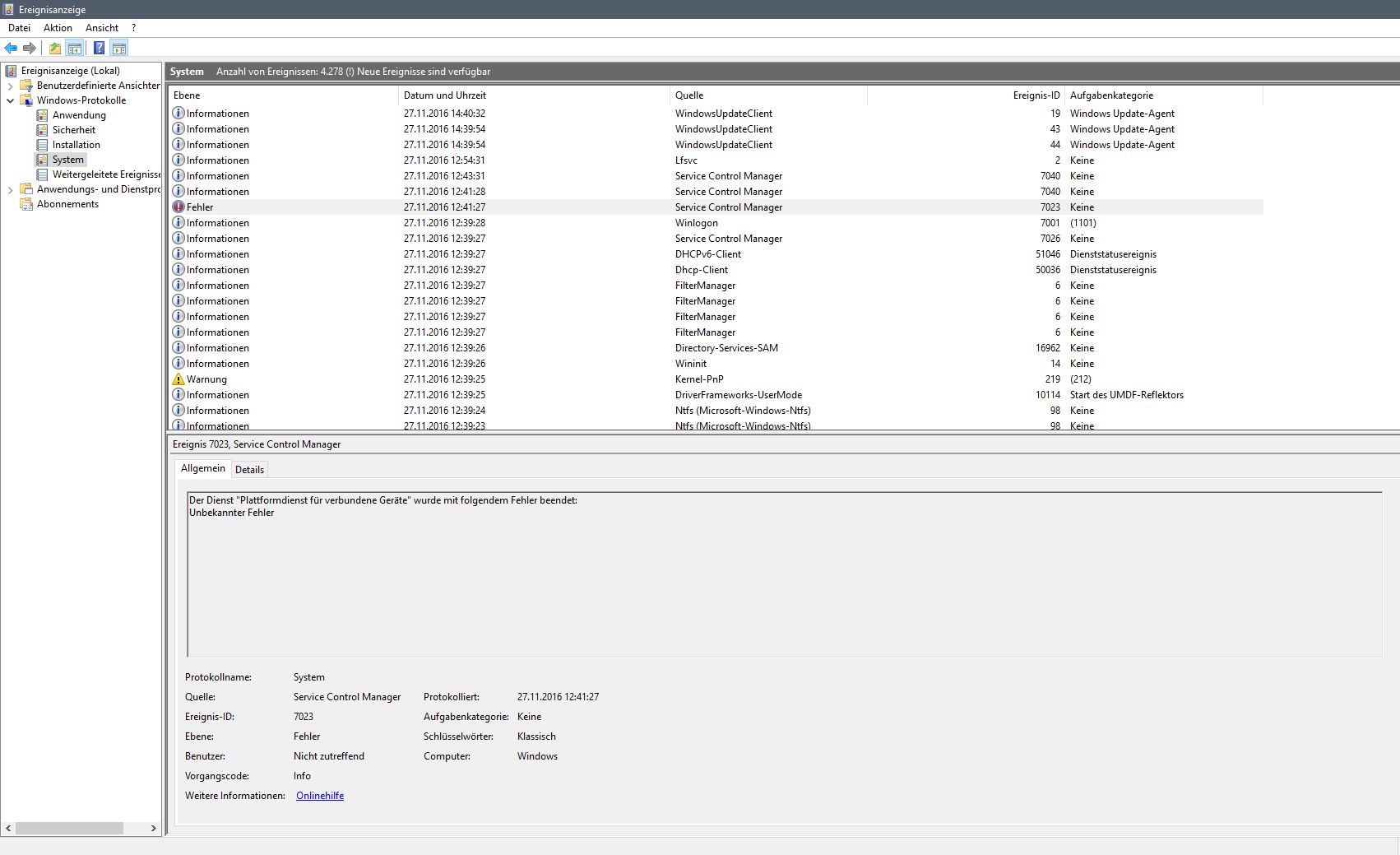

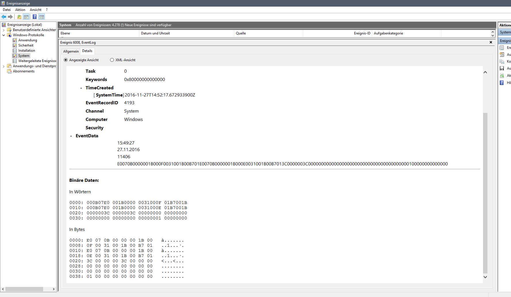

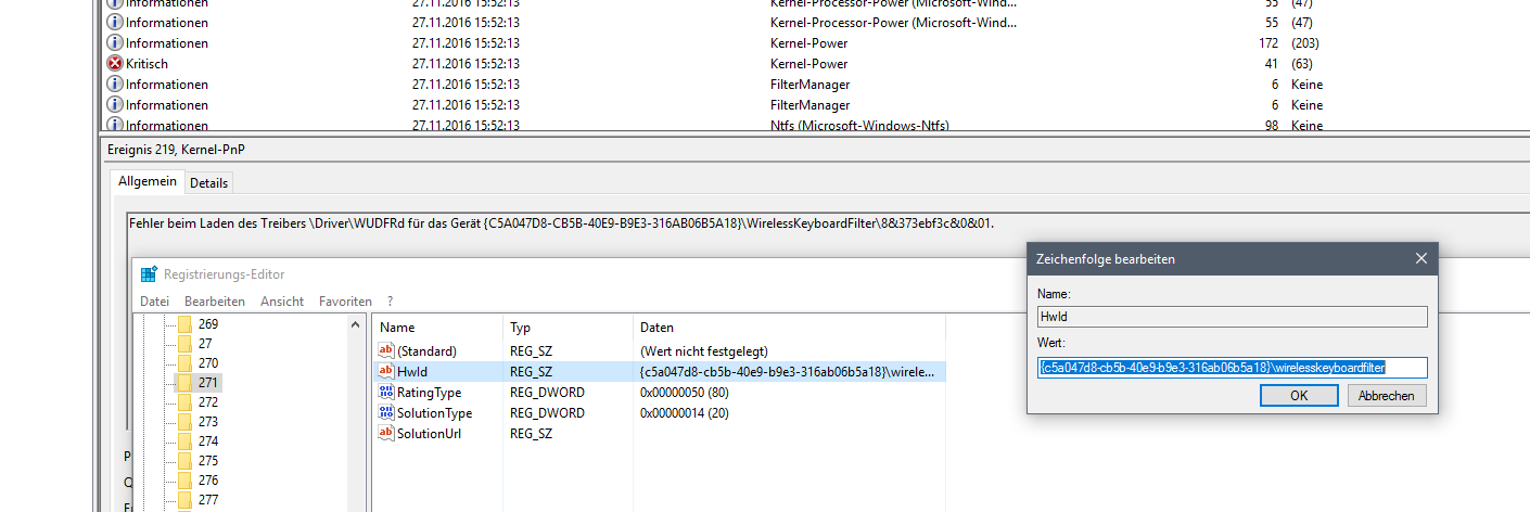

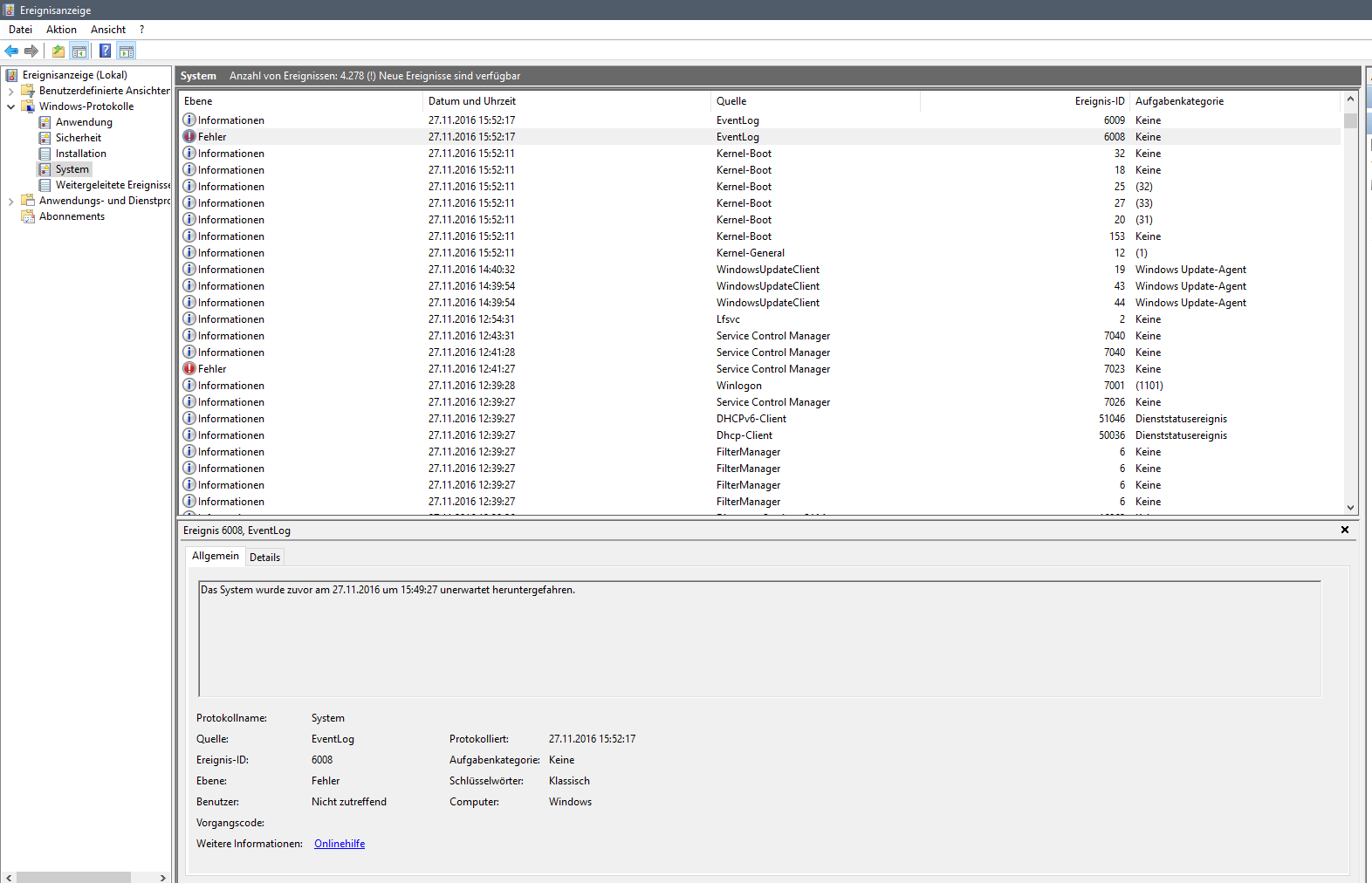

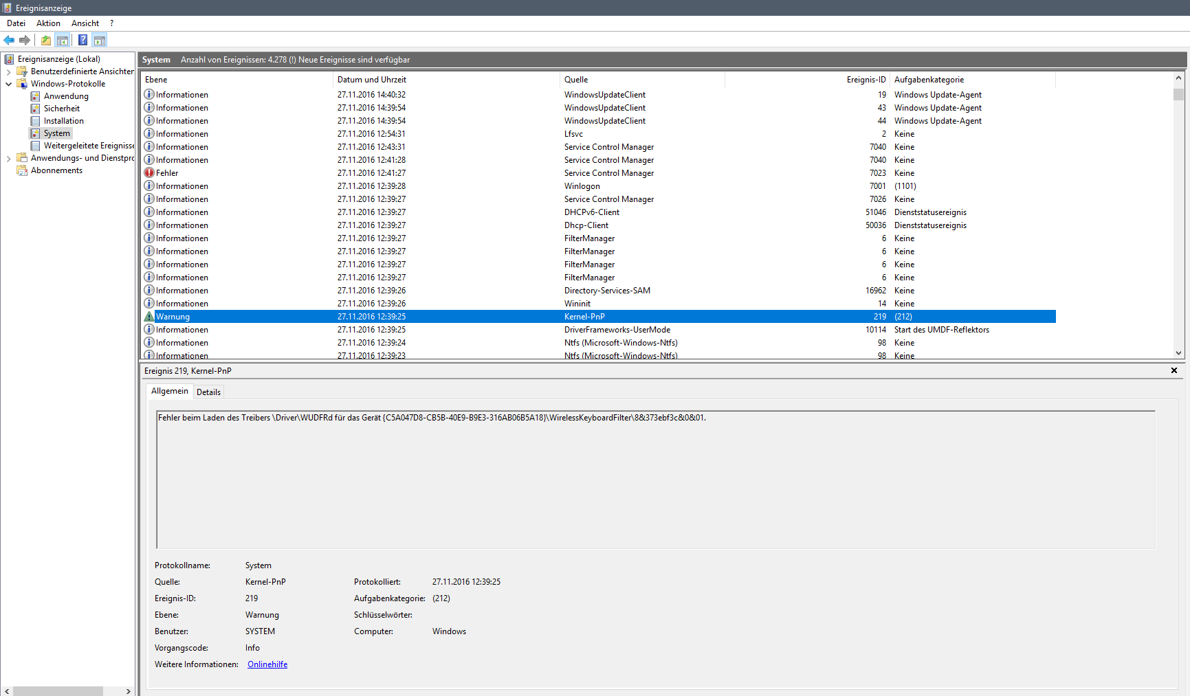

Temps sind alle in Ordnung, mir fällt allerdings immer ein Kernel-PnP im Protokoll auf (siehe Anhänge).
Bin langsam echt Ratlos...
Platten scheinen nach sehr vielen Tests alle in Ordnung.
Habe mal was von den USB Ports gelesen (habe ein Wireless Keyboard 3000 v2).
Schaut euch das mal bitte an.

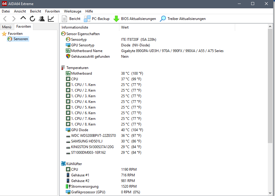

Was sagen die temps?
Bluescreens auswerten mit BluescreenView. Sind keine vorhanden, dann ist es ein tiefer liegendes Hardwareproblem.
In dem Fall: Platte mit CrystalDiskInfo checken, Memtest86 machen und ansonsten -> Netzteil wohl defekt

AIDA kannst vollkommen in die Tonne treten
Der Meinung bin ich allerdings nicht. :)
Okay, wie erklärt man dann das überall WirelessKeyboard in den Fehlermeldungen auftaucht?
Ist ja auch logisch: Wenn der PC abschmiert auf Grund eines Hardwarefehlers (wie ich es oben schon erklärt habe) dann steht da natürlich auch nichts in den Windows-Protokollen. wie denn auch?

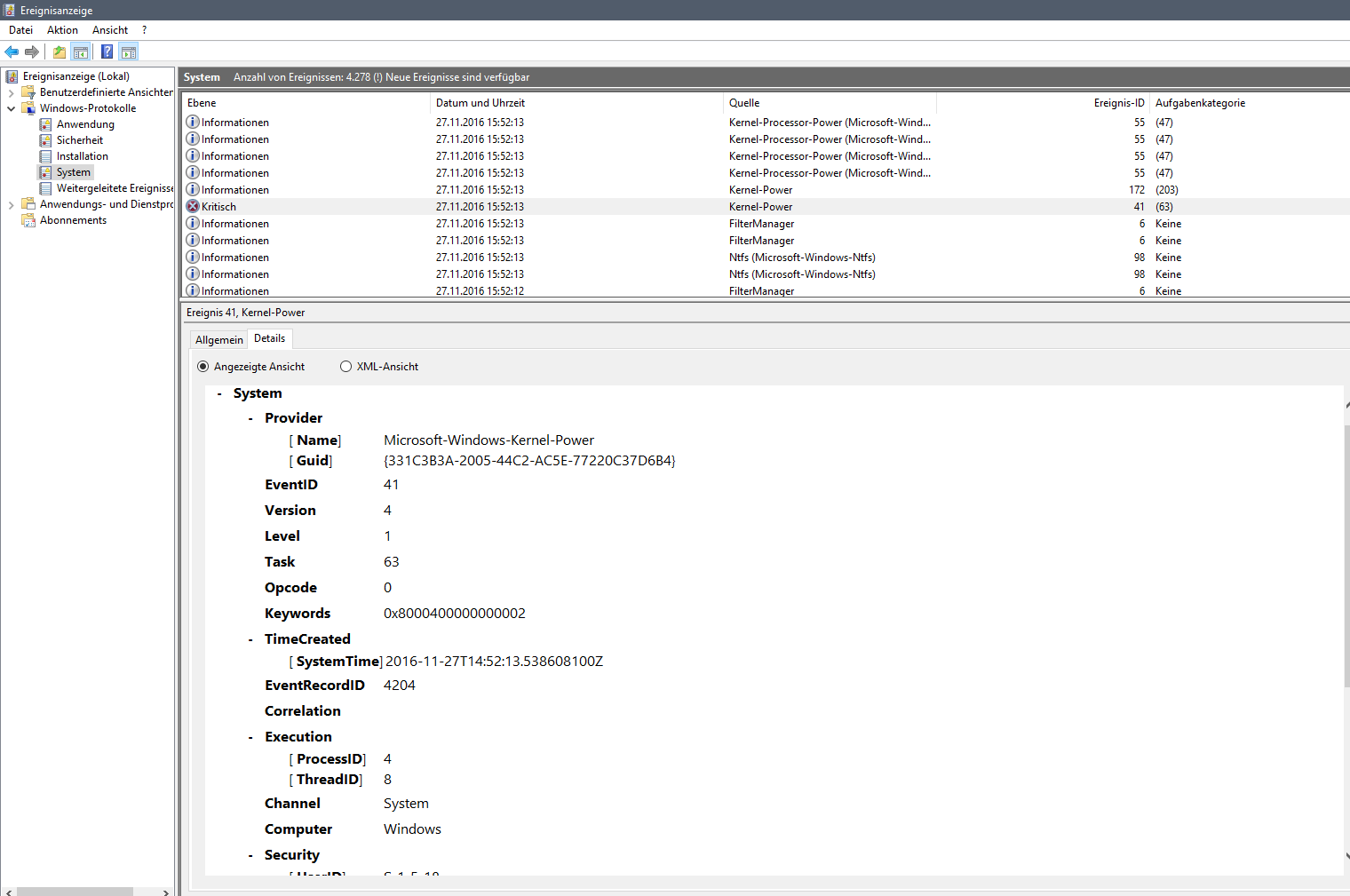

So, es ist wieder passiert.
Hier mal ein kleines Video aus dem Ereignisprotokoll.
https://sendvid.com/nzdkirov
Ging schneller als all die Screenshots.

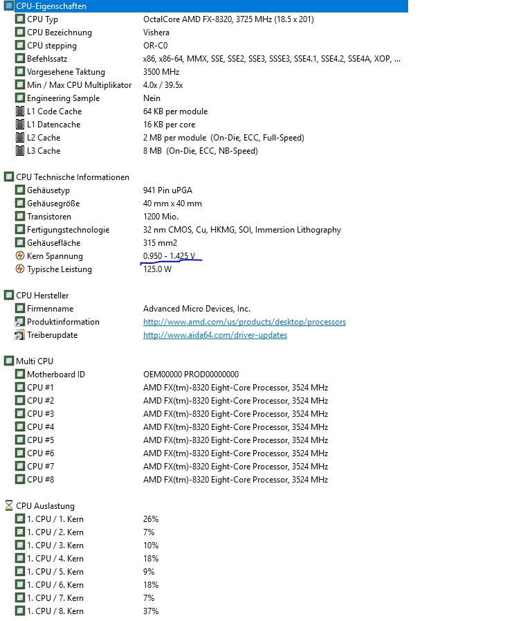

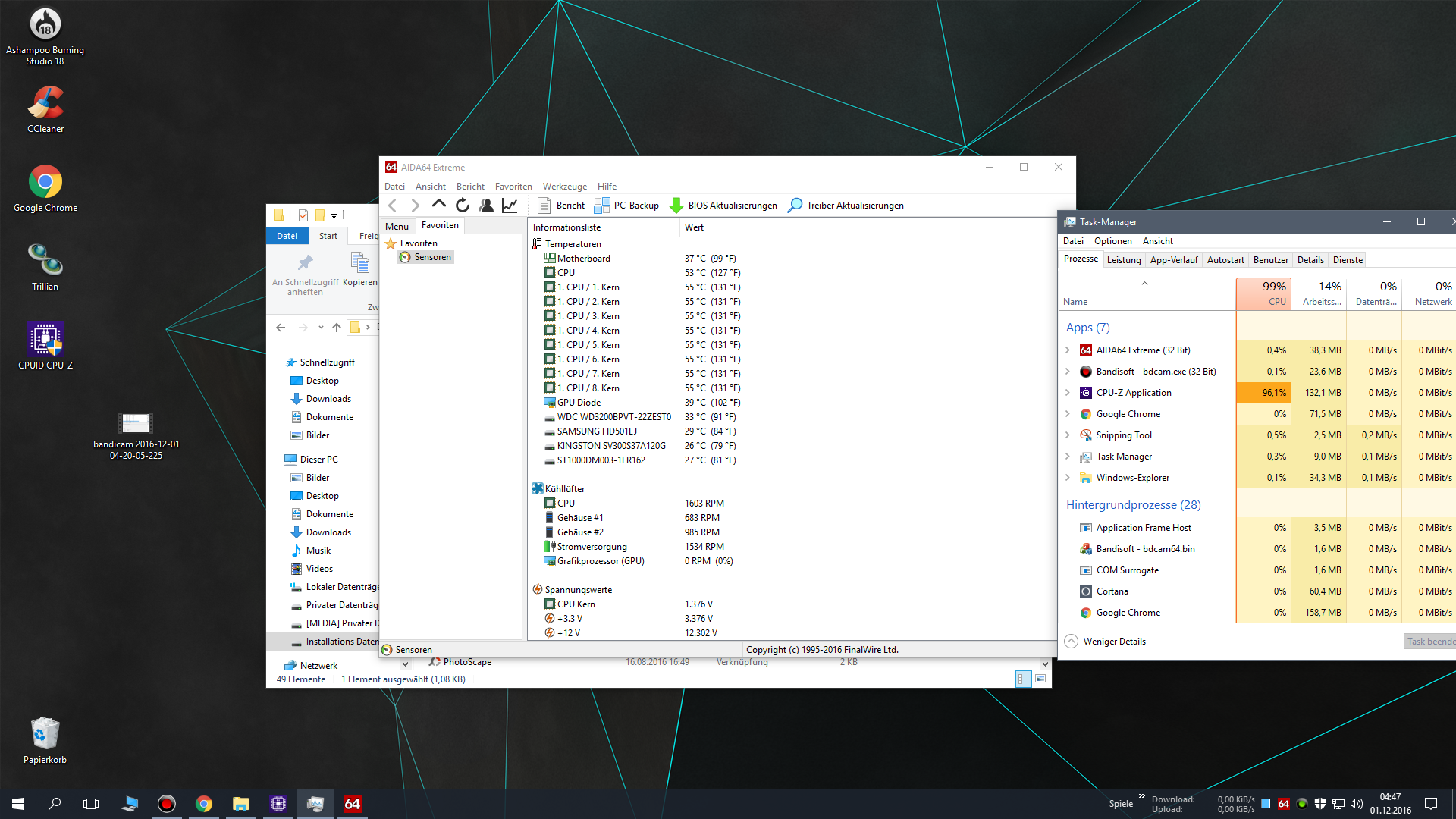

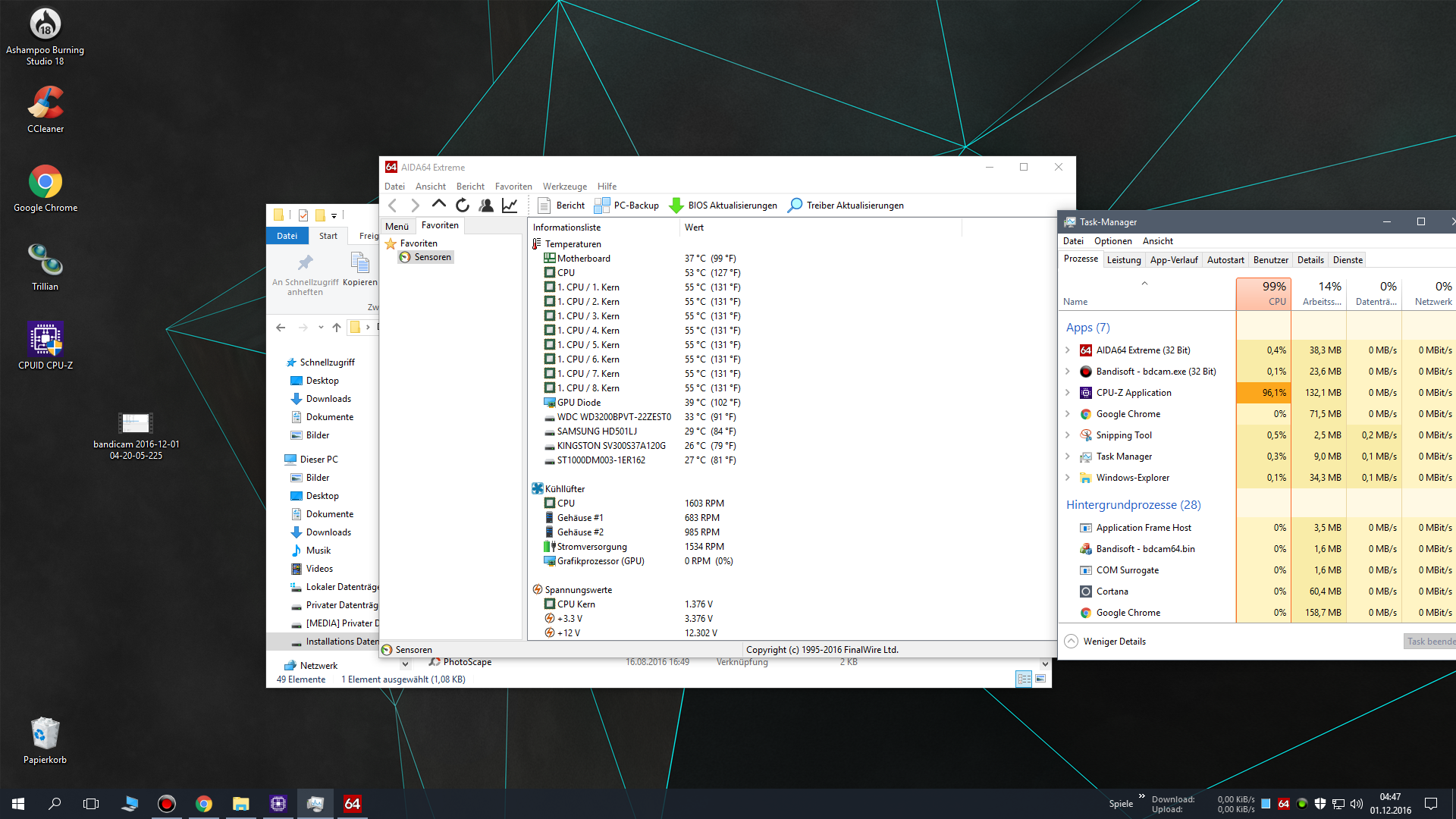

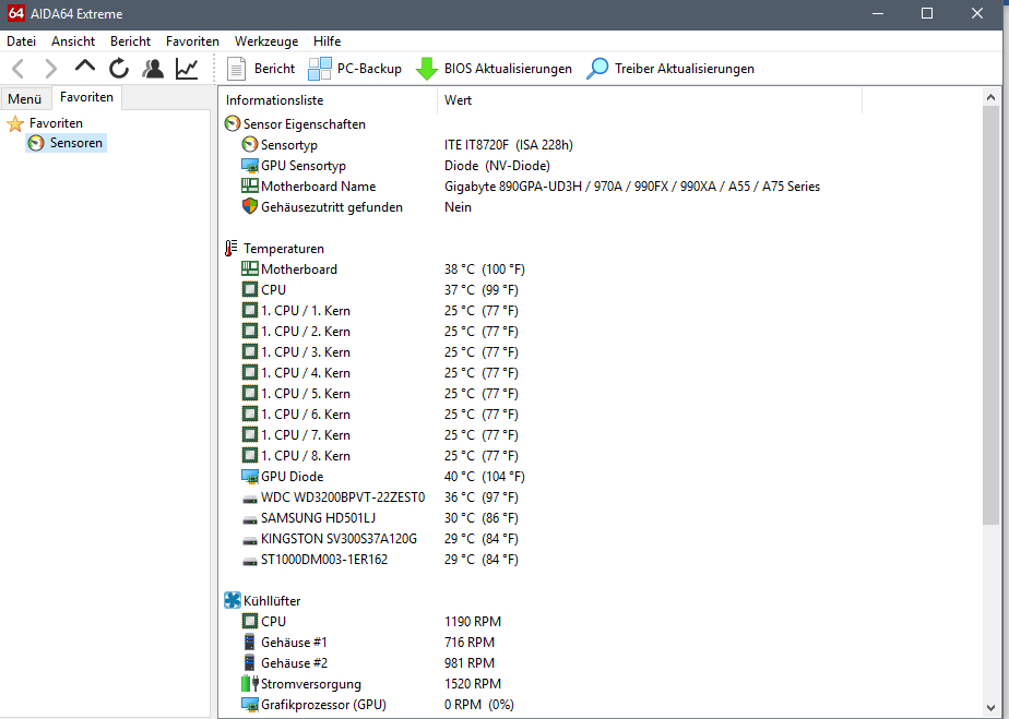

Anbei noch die Temps wenn die CPU gestresst wird, vllt ist aber ja auch die Spannung zu viel...

Wie kommst du drauf dass die Spannung "zu viel" ist? Da steht doch kipp und klar dort: "CPU Technische Informationen", also sind das Daten aus einer AIDA-Datenbank. Wenn du Werte der CPU sicher auslesen willst, dann nimm CPU-Z her. Das zeigt dir auch die aktuellen Werte an.
Aber davon mal ganz abgesehen bist du hier der einzige der auf die CPU geht, welche es sicherlich nicht ist. Was ist mit den anderen Sachen dir wir dir genannt haben und die wirklich der Verursacher sein können? Warum ignorierst du Beiträge und hängst dich immer wieder an den Protokollen auf? Hab ichs oben nicht deutlich genug erklärt?
