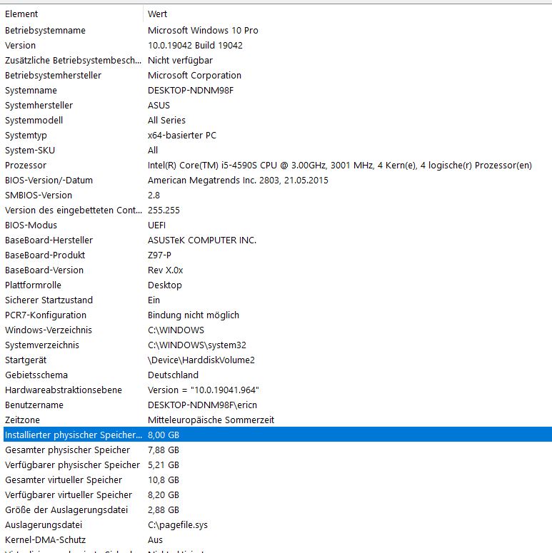

HIer mal die Infos...kenn mich wie gesagt hier wenig aus :-)

Bitte die übrige Hardware nennen, mit den genauen Bezeichnungen, du kannst Hardware mit zB hwinfo Programm auslesen.
Netzteil bequiet zB sagt überhaupt nix aus. Das steht zB auf dem Typenschild des Netzteils, notfalls bitte ein Foto davon machen und hier einfügen

Glaube ein BIOS Update würde nicht weh tun...
