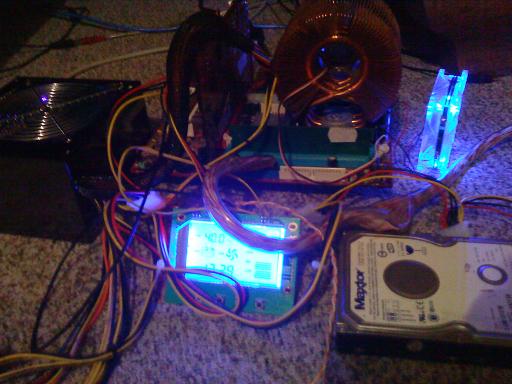

Ja, gehört ja auch zum Standard. Nun wird es aber ein wenig komisch, nachdem ich schon den ganzen Abend alle Möglichkeiten durchprobiert hatte, suchte ich in Zeitschriften nach neuen Komponenten, da die anderen drei PC's besetzt waren.
Die Minimalkonfiguration lief derweil weiter, also alles an, außer Monitor. Und nach etwa 10 Minuten ging der Monitor wieder an, ich hatte- entgegen dem Anhangsbild- die HDD nicht dran. Das hatte ich aber schon 3 mal probiert (inzwischen essen etc.- die Hoffnung stirbt zuletzt!).
Nun läuft es (vorerst) wieder, ich warte auf den Halbgott, der mir das erklären kann. Nochmals, danke für jede Hilfe hier!
