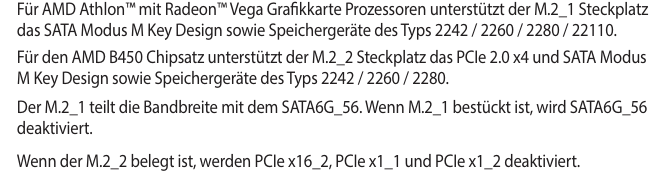

Sowas war meine erste Vermutung. Zumindest steht davon auch nichts in der Übersicht, aber ich hab die Anleitung nicht angeguckt... Meh, schauen wir mal doch in die Anleitung Seite VII bzw. Seite 7:
Seite VII
TUF GAMING B450-PLUS II specifications summary
Storage
Total supports 2 x M.2 slots and 6 x SATA 6Gb/s ports
3rd/2nd/1st Gen AMD Ryzen™/ 2nd and 1st Gen AMD Ryzen™ with
Radeon™ Vega Graphics
1 x M.2_1 slot (Key M), type 2242/2260/2280/22110 (supports PCIe 3.0 x4
& SATA modes)*
AMD Athlon™ with Radeon™ Vega Graphics Processors
1 x M.2_1 slot (Key M), type 2242/2260/2280/22110 (supports SATA
mode)*
Radeon™ Vega Graphics/ Athlon™ with Radeon™ Vega Graphics
Processors
2 x SATA 6Gb/s ports with Raid 0, 1, 10 support
AMD B450 Chipset
1 x M.2_2 slot (Key M), type 2242/2260/2280 (supports PCIe 2.0 x4
mode)**
4 x SATA 6Gb/s ports with Raid 0, 1, 10 support
* M.2_1 shares bandwidth with SATA6G_56. When M.2_1 is populated, SATA6G_56
will be disabled.
**When M.2_2 is occupied, PCIe x16_2, PCIe x1_1, and PCIe x1_2 will be disabled.
