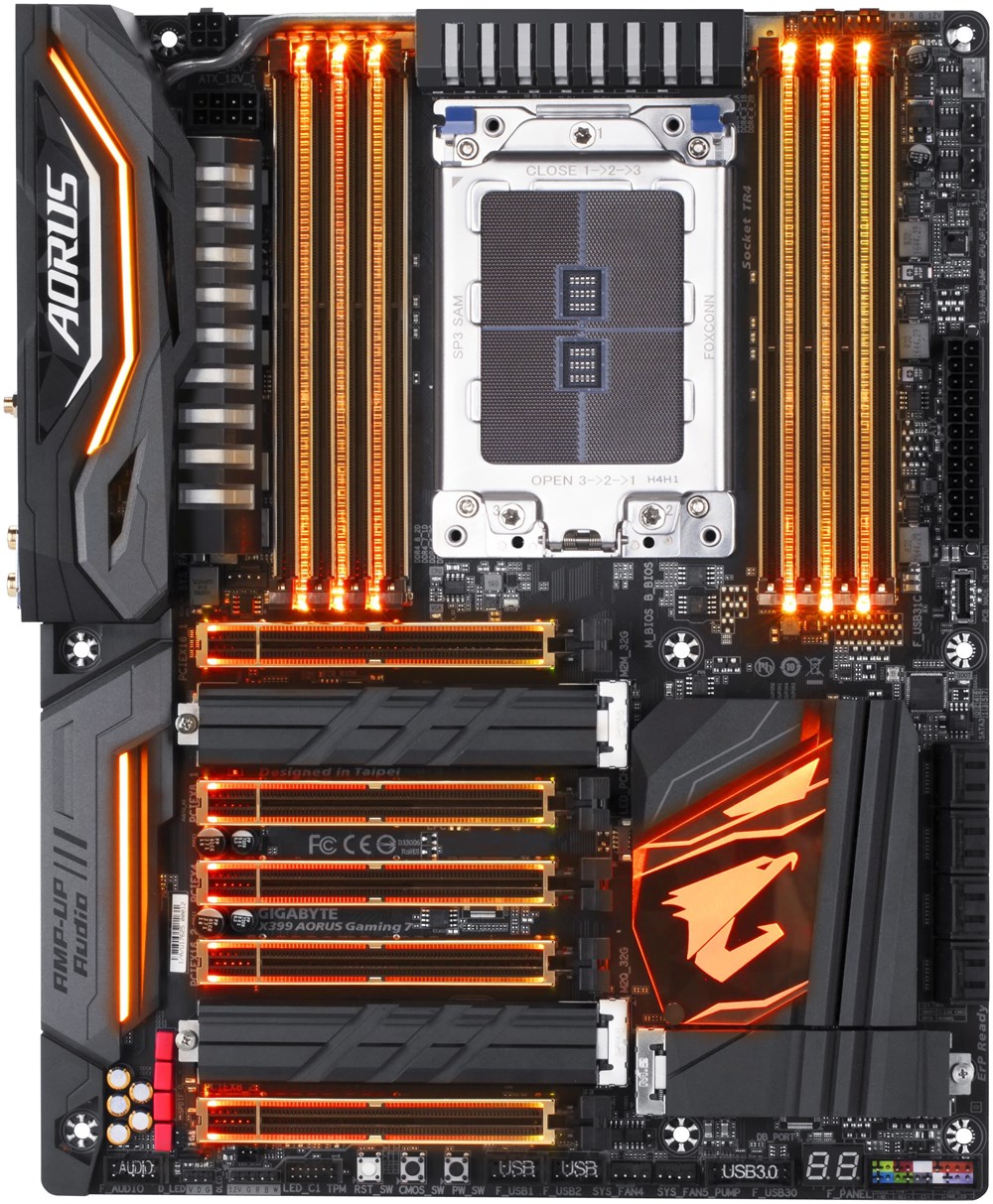

Hallo Leute,
ich verzweifle langsam etwas an unserem System hier und wende mich daher an euch. Wird etwas längerer Text aber ich will ja nix unterschlagen ^^
Es handelt sich um ein System bestehend aus:
  • Gigabyte Aorus Pro AMD X399 So.TR4
  • AMD Ryzen Threadripper 2950X
  • 1200 Watt be quiet! Dark Power Pro 11 Modular 80+ Platinum
  • 2x 32GB G.Skill RipJaws V DDR4-3200 DIMM CL16 Dual Kit
  • 2x 8GB Gainward GeForce RTX 2080 Phantom GS Aktiv PCIe 3.0
  • 2000GB Intel 660P M.2 2280 PCIe 3.0 x4
  • be quiet! Dark Rock Pro TR4 Tower Kühler
Das System wird für KI Training, Simulation usw. eingesetzt und ist daher auch gern mal mehrere Stunden auf Volllast. Nun ging das Ding vor ein paar Wochen während eines KI Trainings auf einmal aus und hat die Sicherung vom Stromkreis gleich raus geschmissen. Übeltäter war wohl das Netzteil, das beim Einstecken (ohne System dran) direkt die Sicherung wieder raus geschmissen hat. Kann passieren, also Netzteil zu be quiet! geschickt und 'ne Woche später ein neues bekommen (war original eingeschweißt).
Nun könnte die Geschichte zu Ende sein aber jetzt geht der Ärger erst richtig los. Ich habe das neue Netzteil eingebaut, alles verkabelt und wollte den Rechner erst mal ohne die Grafikkarten testen. Beim anstecken leuchtet die LED vom Boardchipsatz kurz auf aber beim drücken des Power Buttons passierte nix. Alle Lüfter bleiben aus, kein Fehlercode auf der Segmentanzeige. Mist. Also noch mal mit einem anderen Netzteil (ein altes 480W) den Gegentest gemacht - ging auch nix. RAM auch ausgebaut - ging nix. CPU raus - ging auch nix.
Ok, also Board zu Mindfactory zurück geschickt - wurde auf Kulanz "repariert" und kam heute an. Auf der Rechnung stand keine Fehlerursache (kA was die gemacht haben). Hmm...also noch mal CPU und RAM rein und wieder mit dem getauschten Netzteil probiert - nix. Jetzt kam ich auf die Idee, das 480W Netzteil noch mal zu testen, habe aber den P4/P8 Stecker (ATX_12V_1/ATX_12V_2) für die CPU Stromversorgung weggelassen und siehe da, das Board geht an und zeigt zumindest 00 Fehlercode auf der Segmentanzeige. Als nächstes habe ich nur den P4 Stecker eingesteckt. Das Board hat ja einen P4 und einen zusätzlichen P8 -> Board startet! Schnell noch eine alte Graka eingebaut und schon bootet das System. Jetzt kommt's: sobald ich den P8 Stecker zusätzlich oder einzeln einstecke bleibt die Kiste wieder aus - nix leuchtet oder dreht sich.
Jetzt hab ich beide Netzteile noch mal mit einem alten Board aus dem Schrank getestet:
  • mit dem getauschten Dark Power 11 leuchtet zwar beim anstecken eine LED auf dem Board aber es springt weder mit, noch ohne den P4/P8 Stecker an
  • mit dem alten 480W Netzteil springt das alte Board nur an, wenn ich den P4/P8 weg lasse
Nun bin ich etwas ratlos...hat das Gigabyte Aorus Board beide Netzteile (teil-)geschrottet? Wenn ich das be quiet! jetzt noch mal umtauschen lassen würde und wieder anstecke, geht's dann wieder kaputt? Andererseits scheint das Board bei Mindfactory ja gelaufen zu sein oder lassen die den P4/P8 einfach weg und schauen nur, ob das Ding anspringt und paar Lämpchen blinken?
Geht so ein teures Netzteil mit den groß beworbenen Sicherungsmechanismen soo schnell kaputt? Selbst wenn der P8 auf dem Board irgendwie kurzgeschlossen wäre, sollte das NT doch nicht einfach sterben und zumindest mit anderen Boards laufen.
Bin gerade etwas ratlos, wie ich weiter verfahren soll...scheinbar geht das Board ja prinzipiell aber halt nur ohne den P8 (-> Stabilität bei 100% Auslastung?) aber irgendwie scheint es ja auch den Netzteilen zu schaden ^^ Ich hätte auch vermutet, dass die ganzen GND und +12V rails einfach parallel geschaltet sind, zumindest der P4 und P8 Stecker.
Problematisch ist auch, dass die Komponenten im Sommer 2019 über unsere Hochschule gekauft wurden und man da nur 1 Jahr Gewährleistung bei Mindfactory bekommt. Bei be quiet! kann man zum Glück direkt beim Hersteller umtauschen, Gigabyte will das über den Händler regeln, daher kann ich nur auf Kulanz hoffen und weiß jetzt nicht, ob ich einfach ein neues Board bekomme, wenn ich es noch mal zurück schicke.
Hat vielleicht jemand eine Idee oder ähnliches erlebt?
