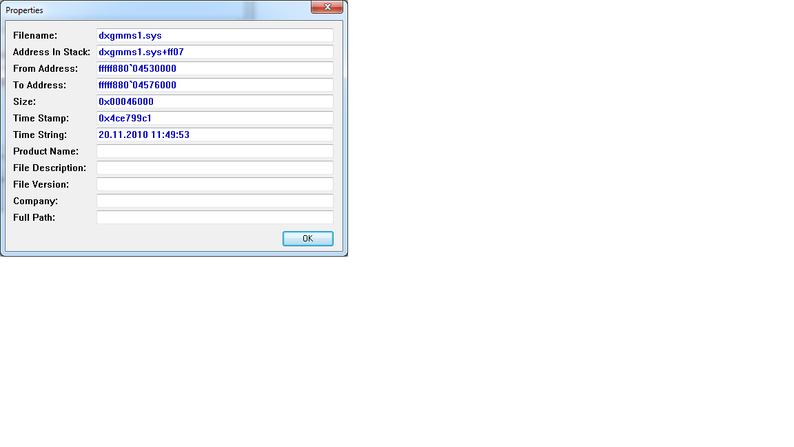

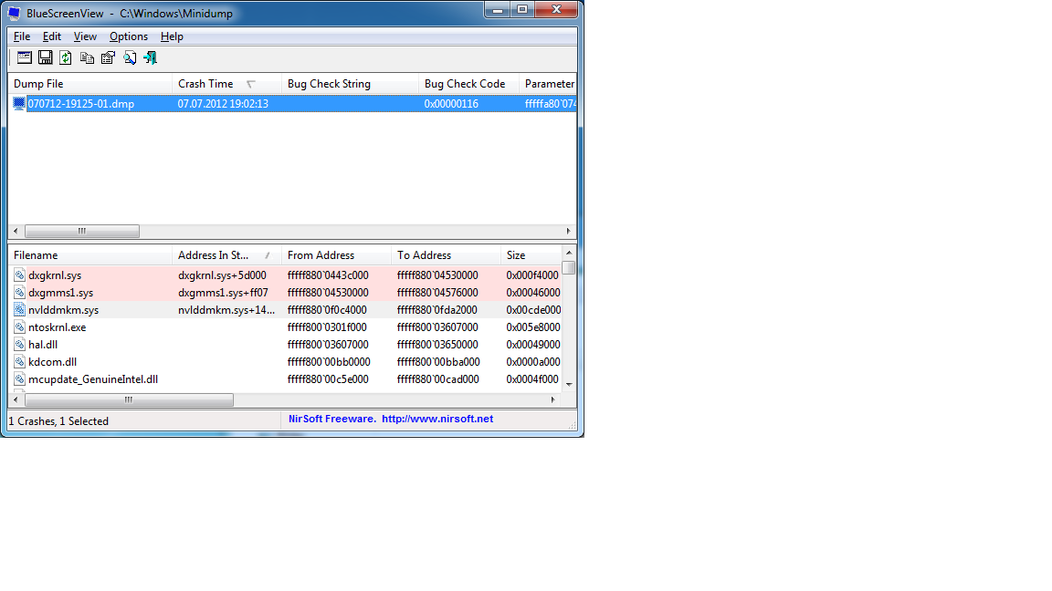

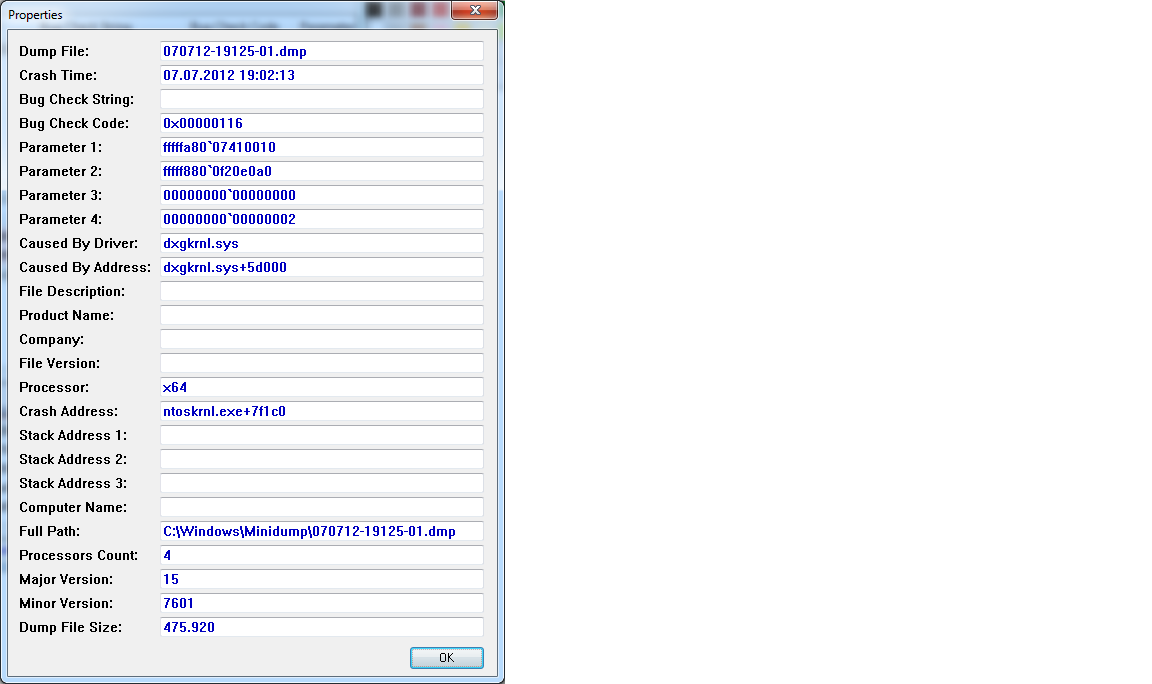

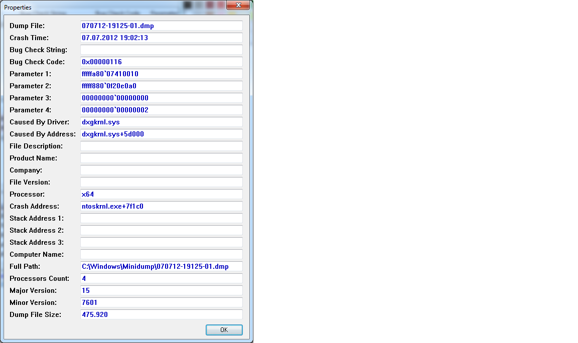

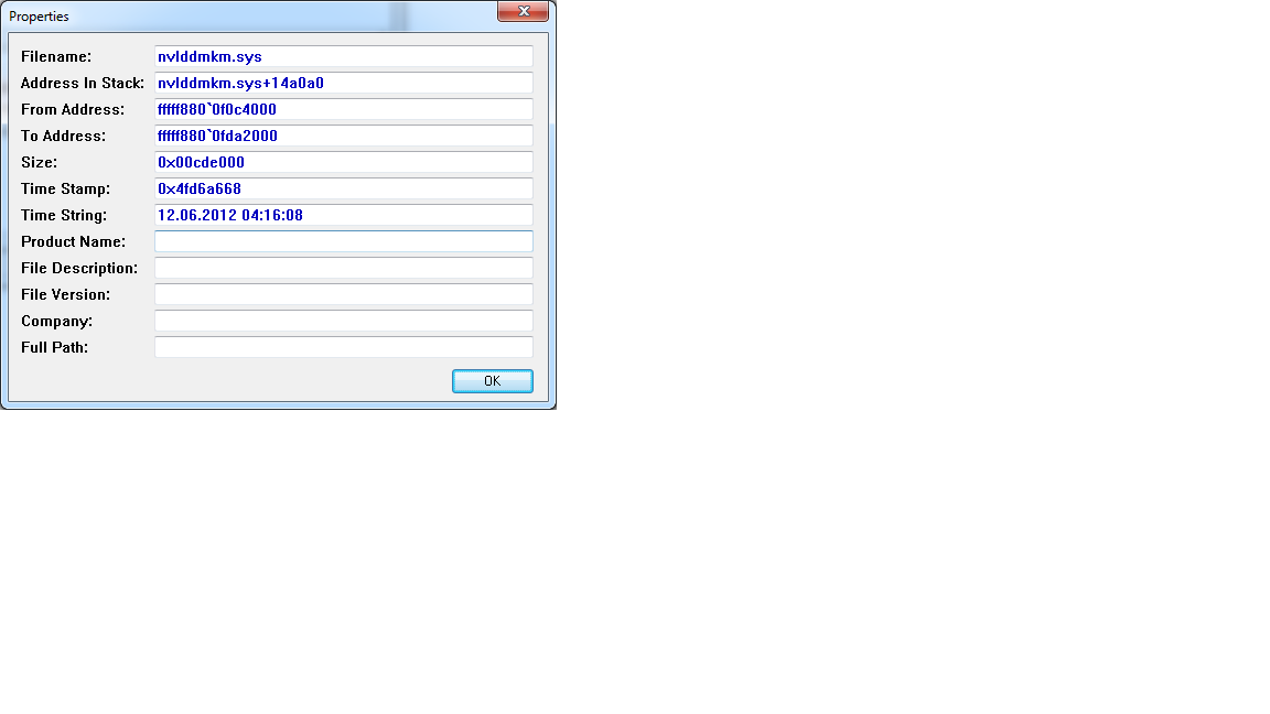

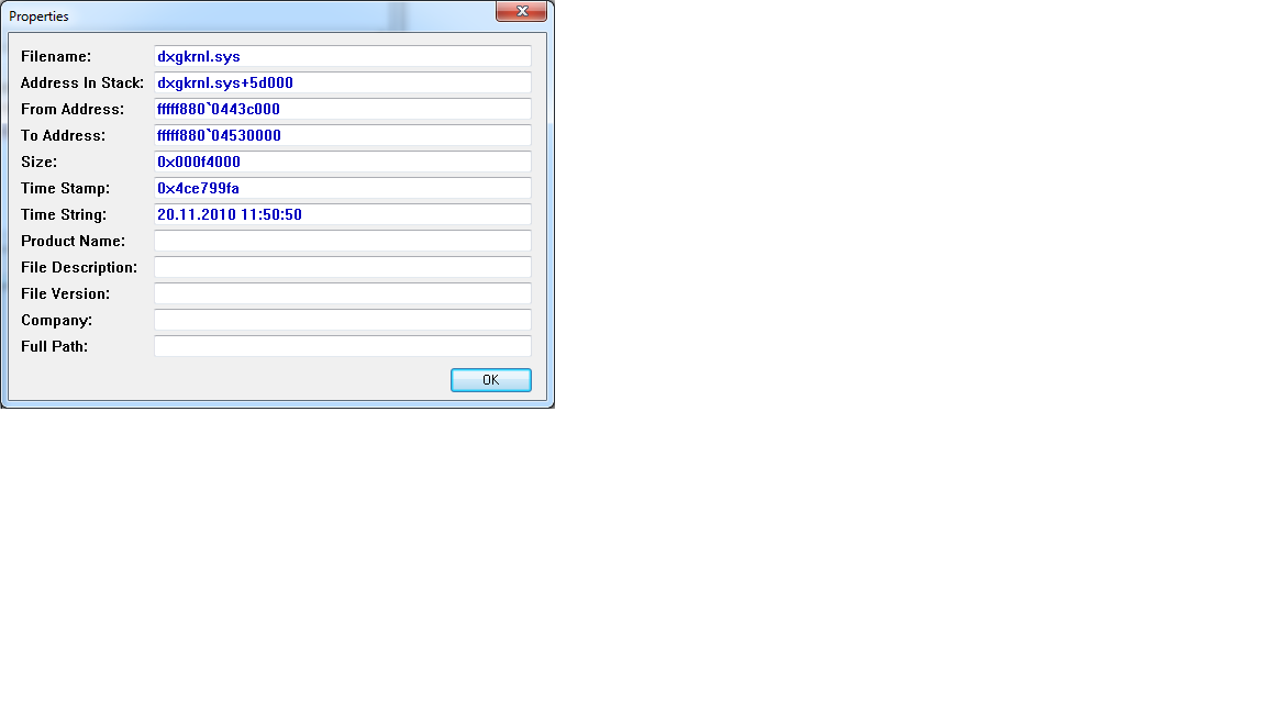

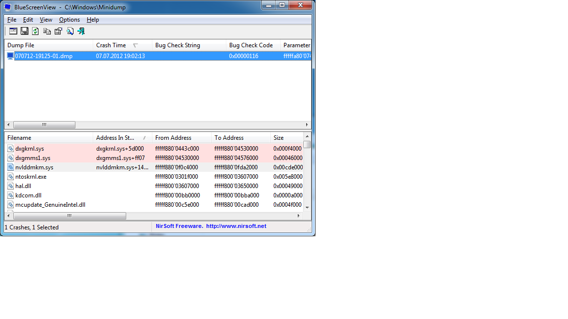

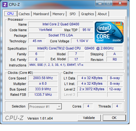

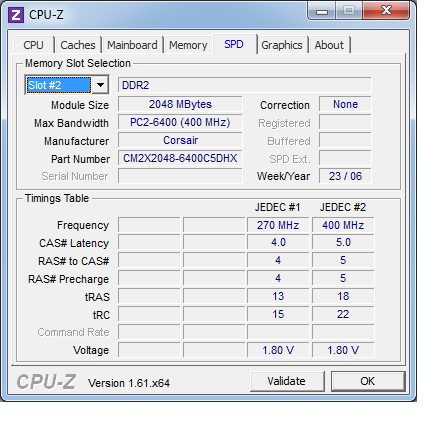

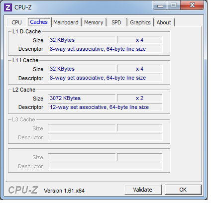

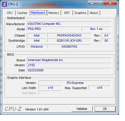

ich habe seit längeren das problem kernel power 41
heute hatte ich den auch wieder und nach den neustar das erste mal graue streifen im bild und bluesreen
bitte helft mir ich
habe schon memtest und weis nicht mehr weiter

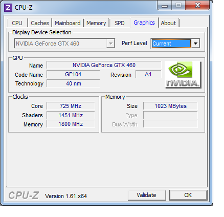

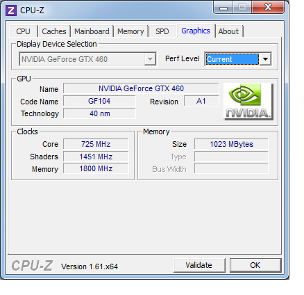

treiber is 304.48 beta graka ist gtx 460

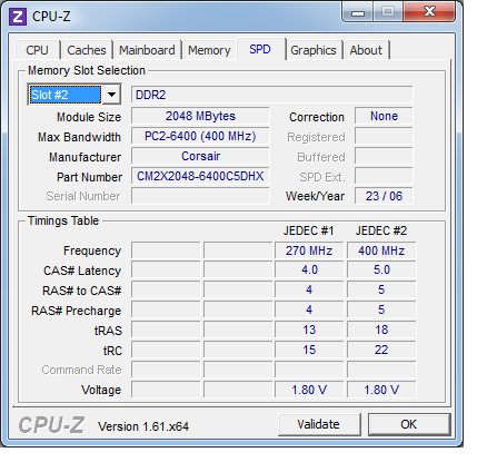

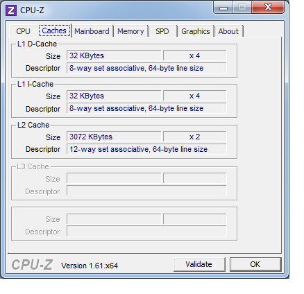

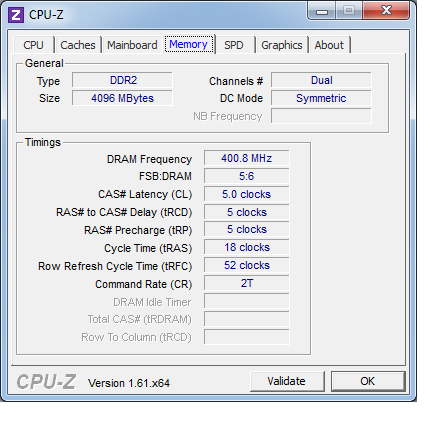

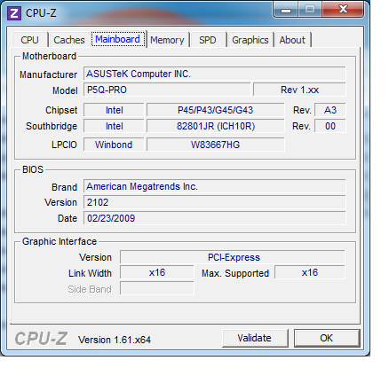

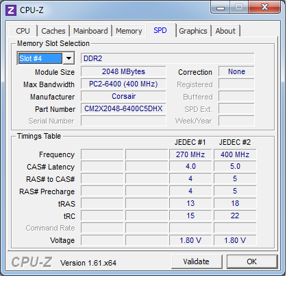

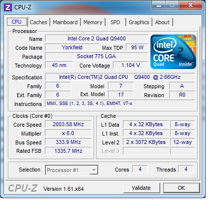

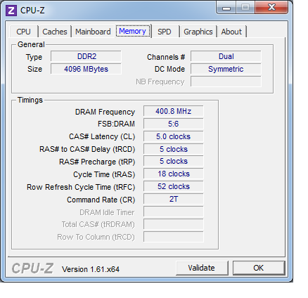

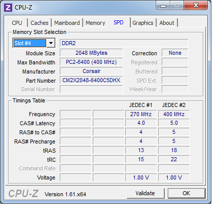

Wenn du willst kannst die CPU-Z Screens wieder löschen, alles Tiptop.
Muss an der Graka,Treiber oder Temperaturen liegen.

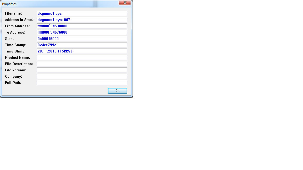

Nimm die 304.79 Beta Treiber da sind ein paar Fehler behoben worden zur Version 304.48
ok habe gerade gelesen das damit pc neustar behoben wurde mit den neuen treiber steht bei nvidia treiber details temparaturen sind ok cpu 50 grat gpu 50 grat
