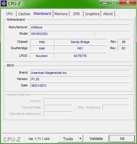

Mainboard: z.b. mit CPU-Z herausfindbar

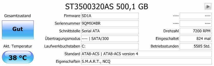

Festplatten z.b. mit CrystalDiskInfo

Sysinfo bitte.
Aufschrauben werd ich ihn morgen früh, da hab ich genug Licht und die sowieso geplante Staubreinigung mach ich dann auch gleich.
Kennt ihr ein gutes Tutorial um den Prozessor zu übertakten? Hab leider keine Ahnung, ist das kompliziert?
Mit dem H61 Board ist übertakten nicht möglich.
Dazu braucht man ein P oder Z Board, leider.
