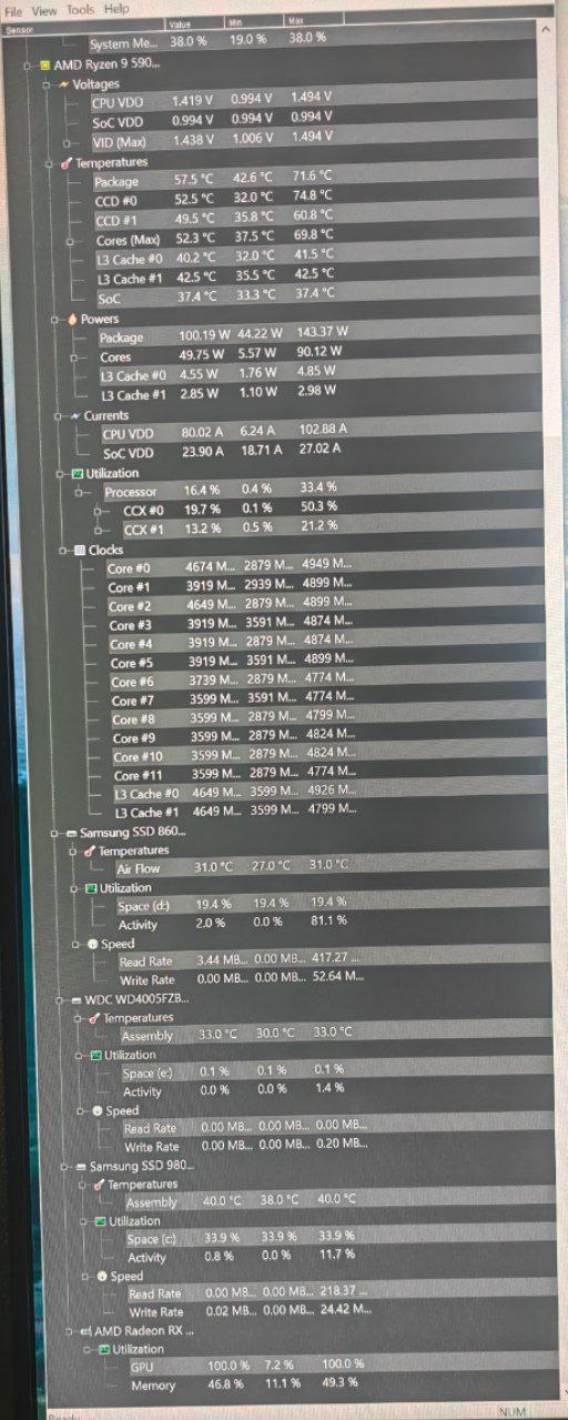

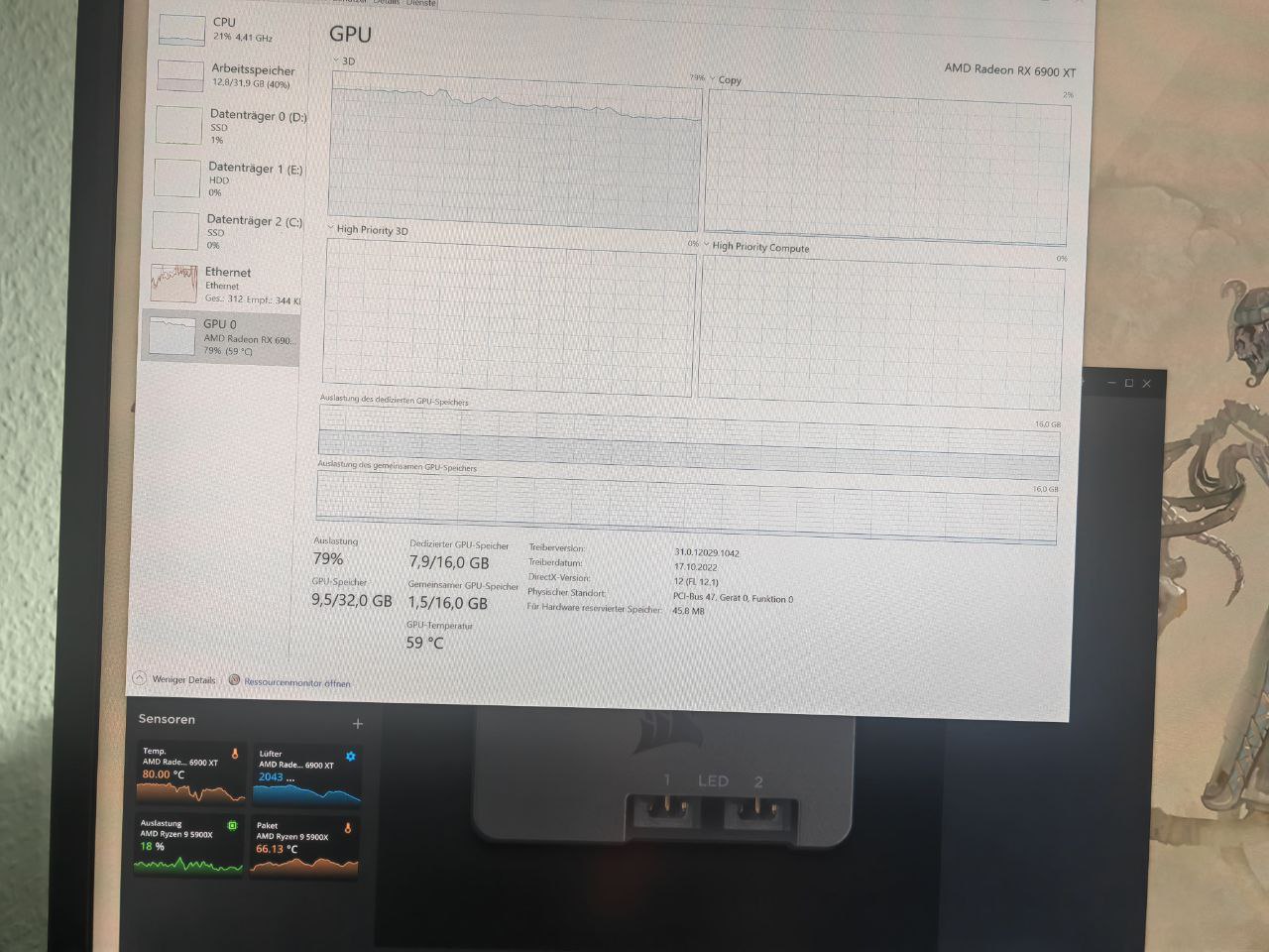

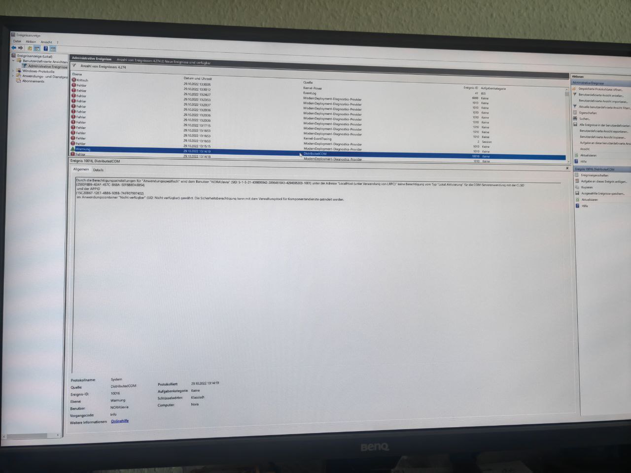

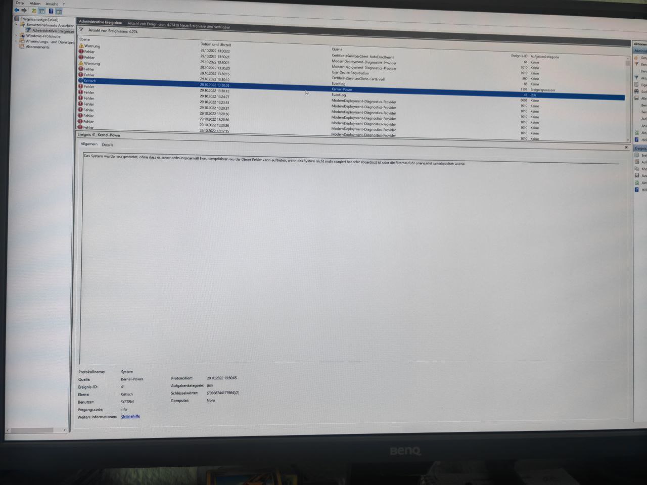

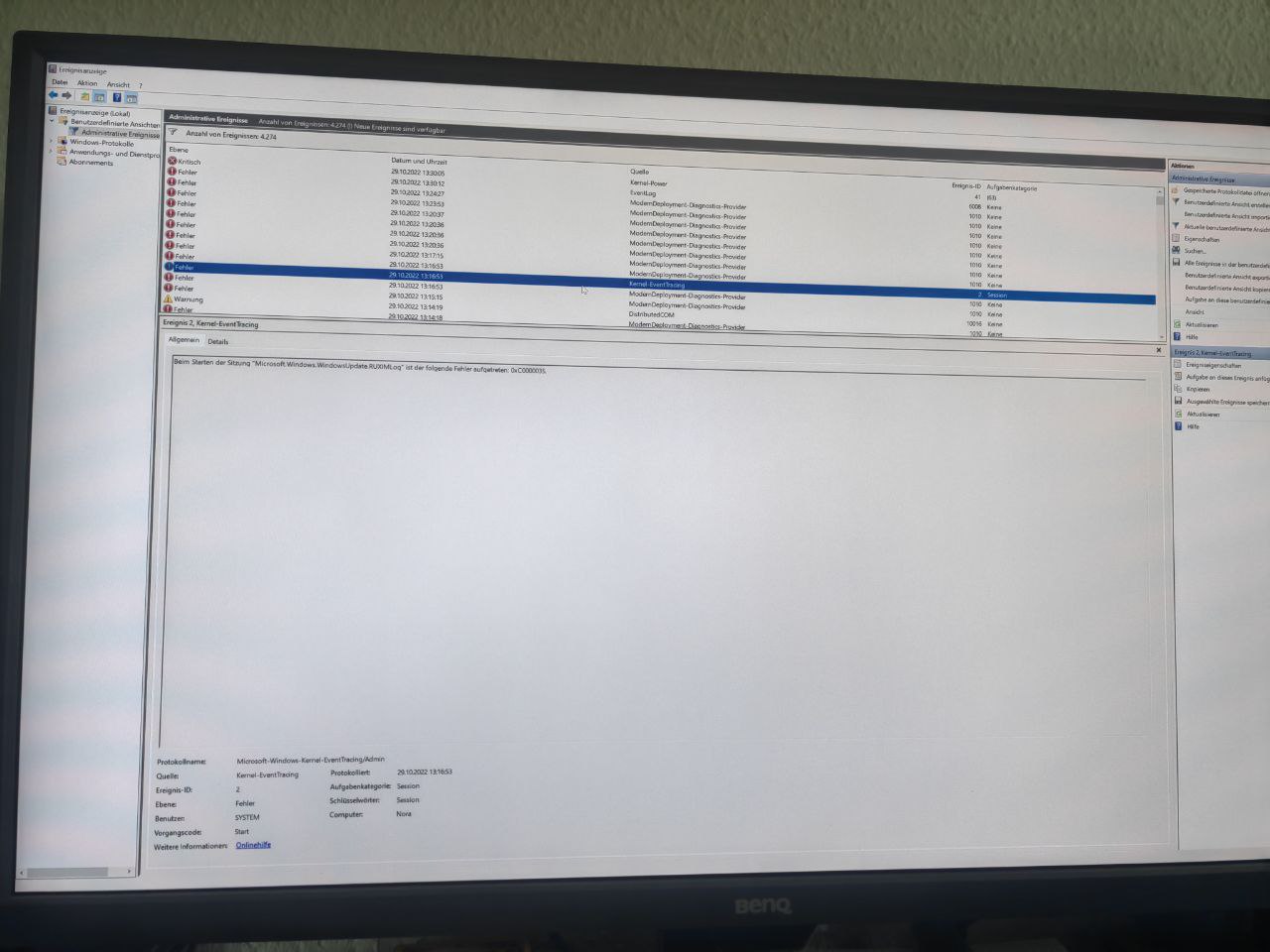

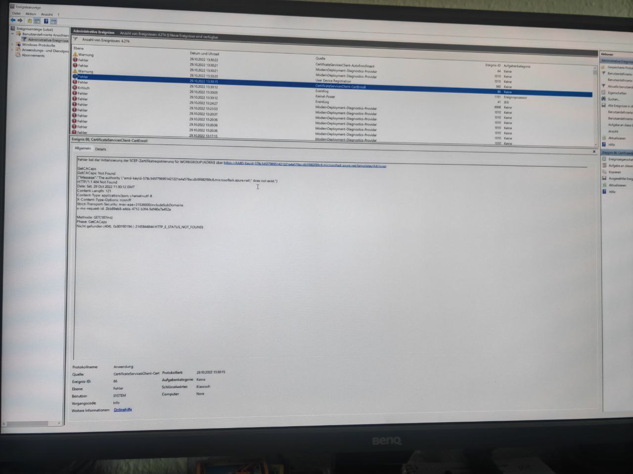

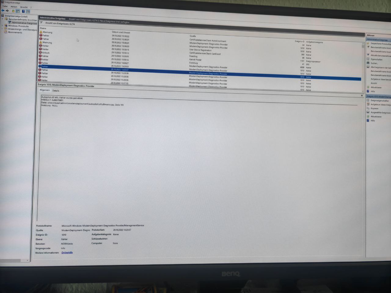

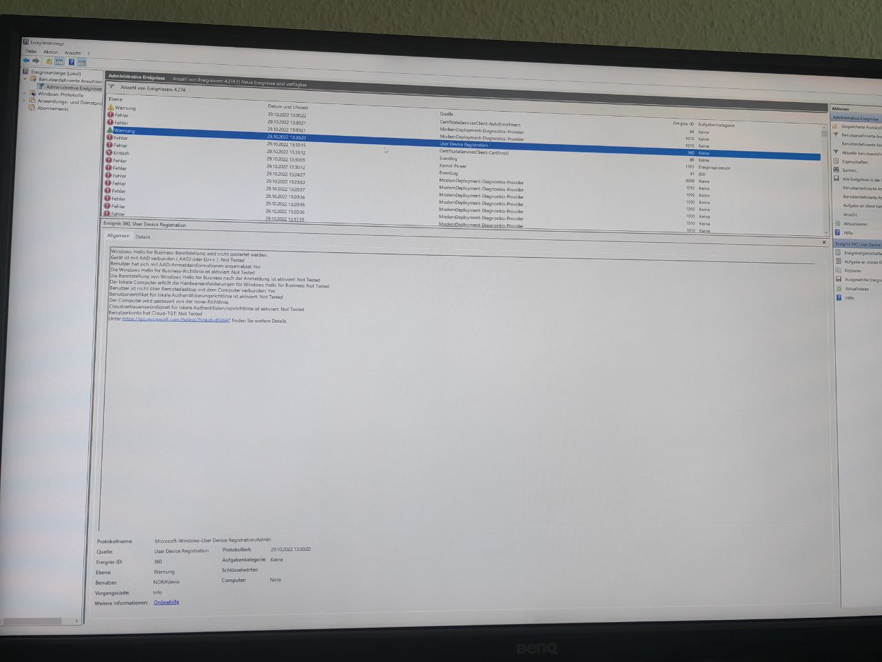

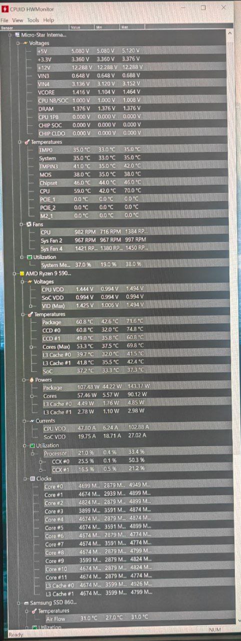

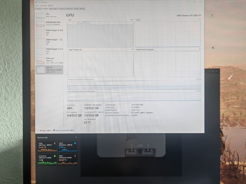

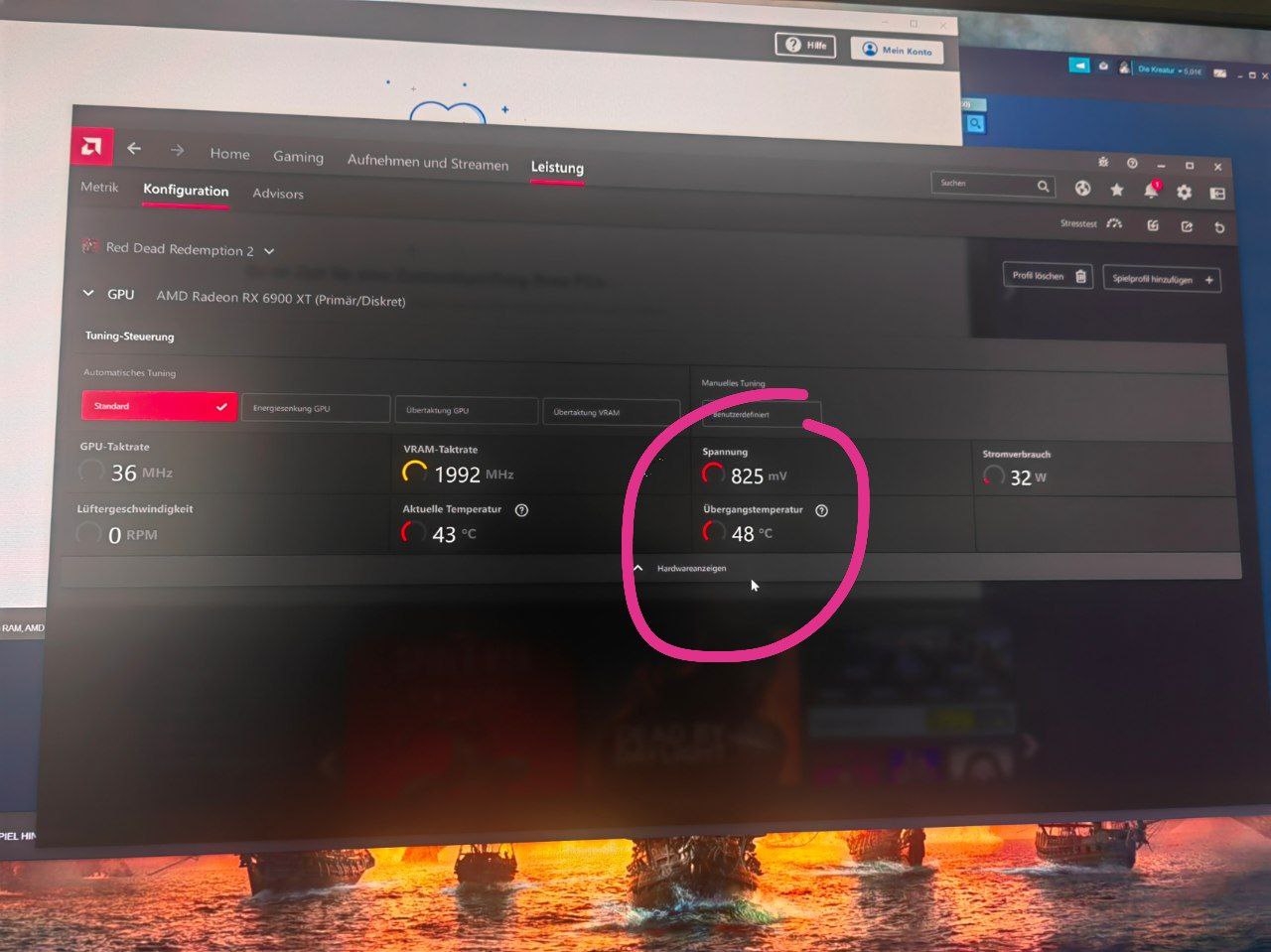

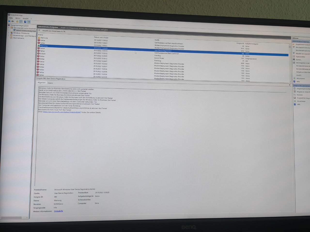

Hat jemand eine Idee?
Die Bilder sind während RDR II läuft, ich hab das kurz nach dem Spielstart gemacht. - sagt meine Bekannte.
Sie möchte ungern das Spiel spielen und den Rechner nur wegen eines Fotos zum Absturz bringen.
Wir reden von RDR II Online, nicht RED M.
