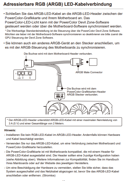

@Sahit Hmm so wie ich das verstehe sollte es möglich sein die RGBs zu steuern. Hier die Anleitung von PowerColor

Hab Die Buchse am JRAINBOW 1 angesteckt da für andere Plätze das kabel zu kurz ist und da sie ja eh nur auf einen 3 PIN passt

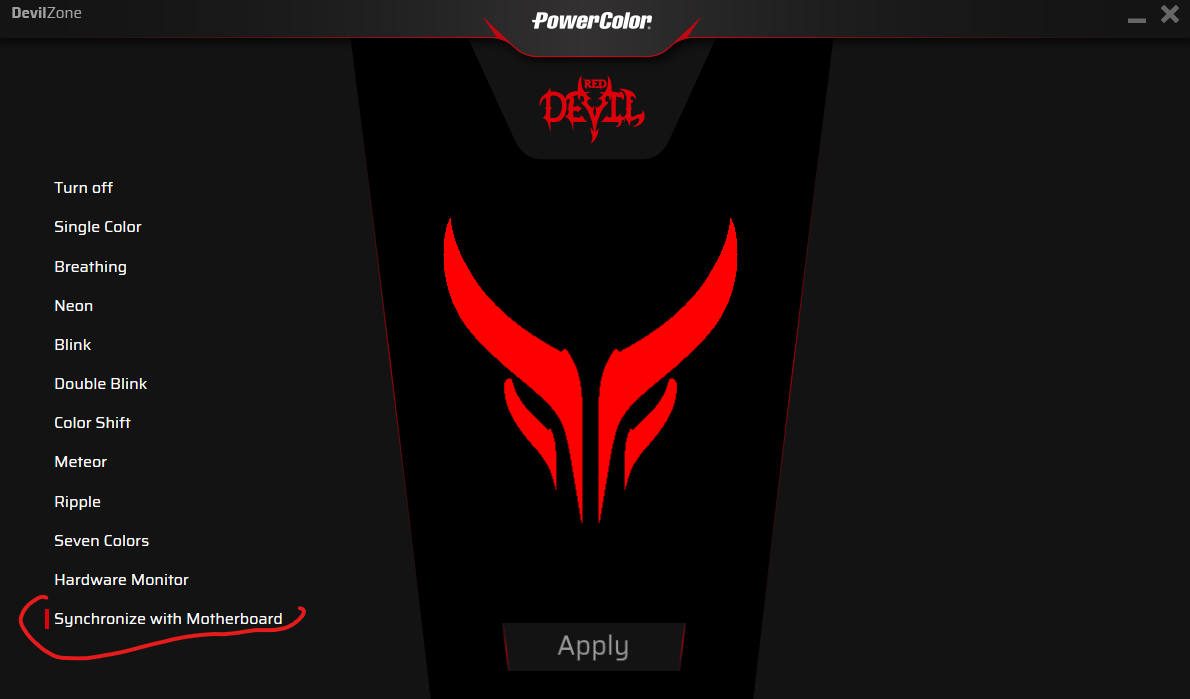

Wenn ich das richtig verstehe, müsstest du erst in der DevilZone Software die Steuerung via Drittanbieter freischalten (Synchronize with Motherboard).
@Joc habe ich gemacht es passiert aber leider nichts. Auch die Farbeinstellung über die DevilZone geht nicht. Egal ob über MB Software oder Powercolor software. Die RGB Farbe bleibt immer gleich....
