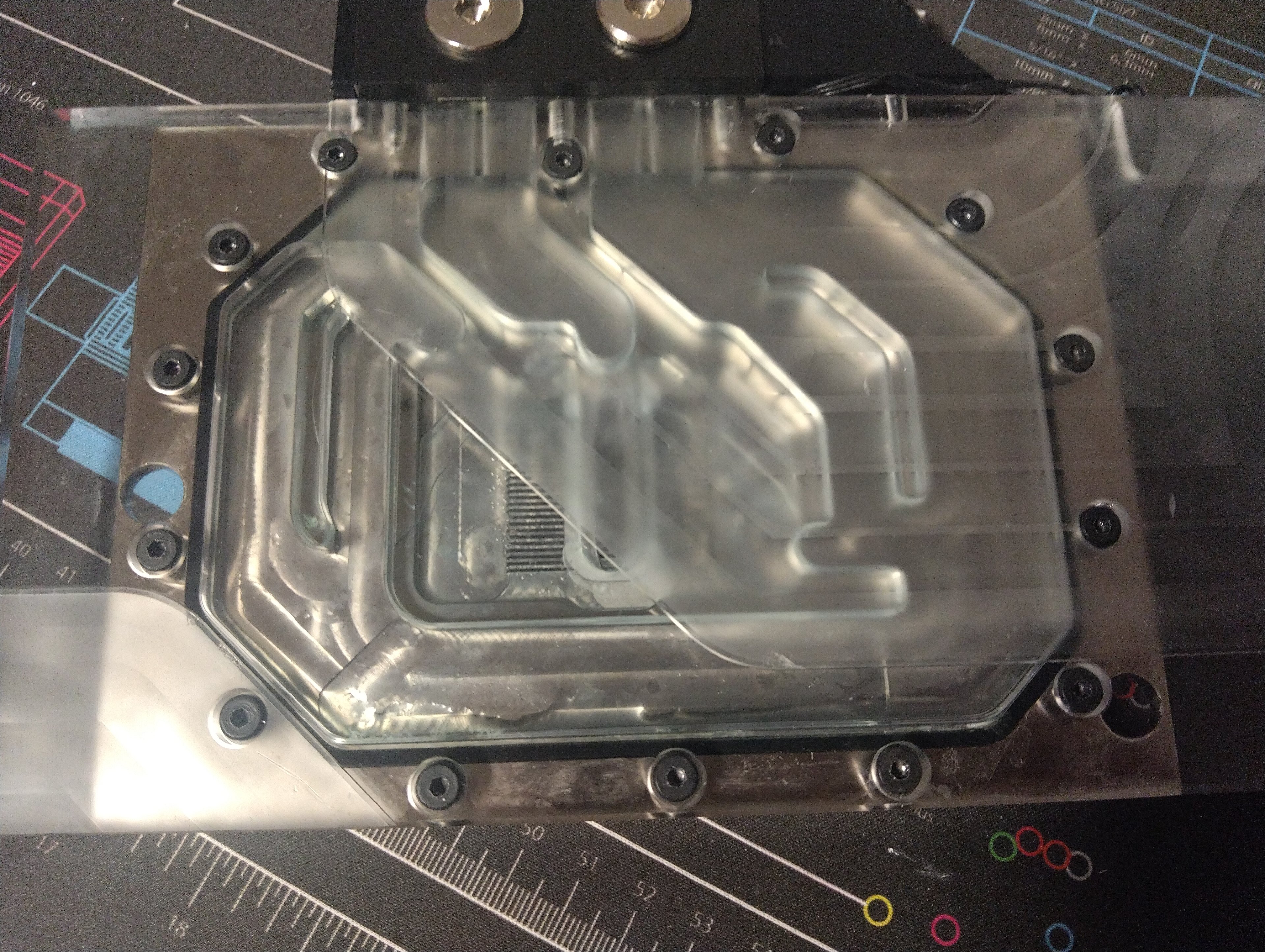

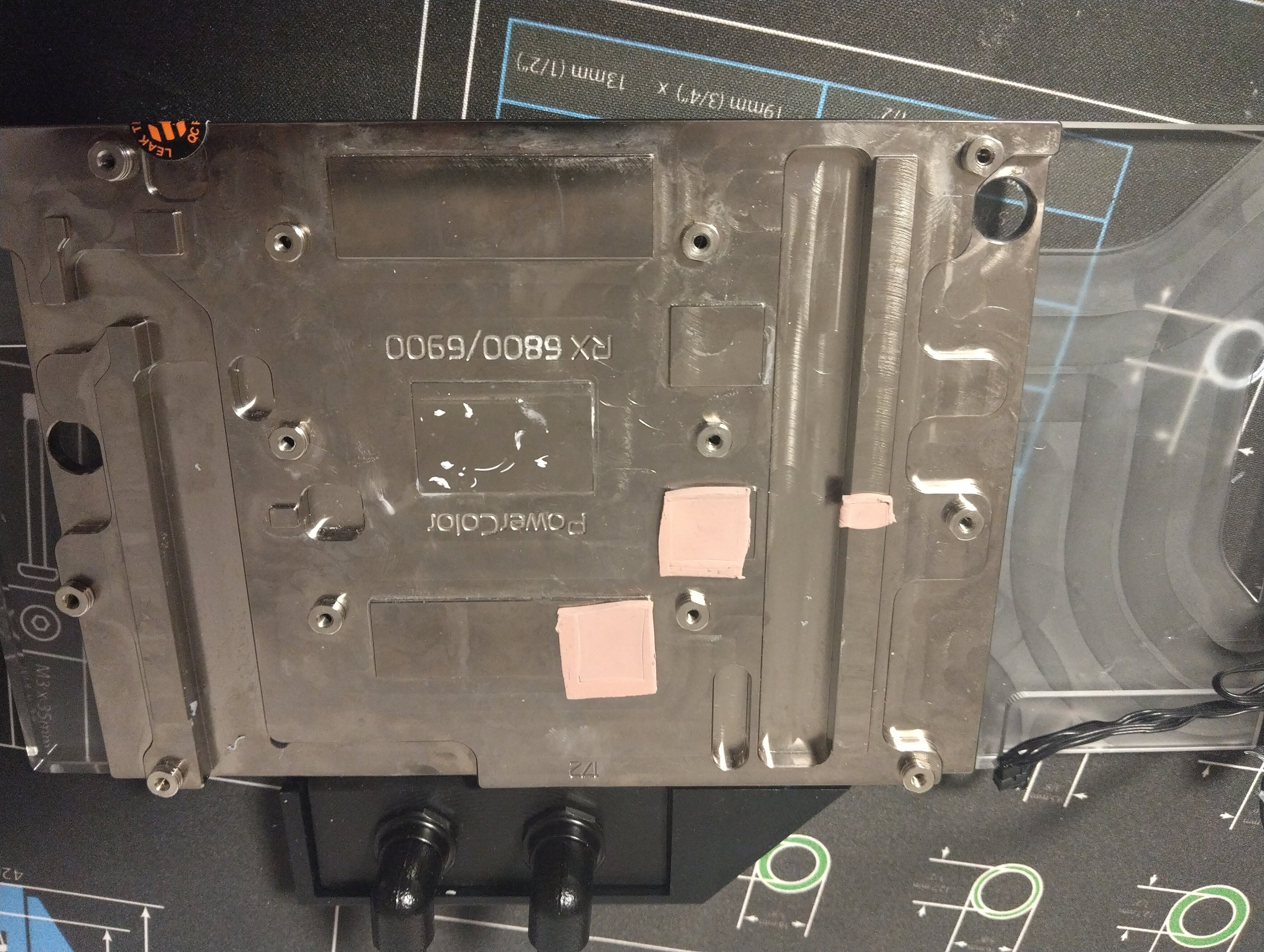

Hast du die WLP erneut aufgetragen nachdem der Kühler neu montiert gewesen ist ?
Das der Kühler montiert war sieht man ja an den Pads ......aber wenn du die WLP nachdem nicht noch einmal neu aufgetragen hast ist ersichtlich warum die Karte nie mehr starten wird
Reaktionen: LiniXXus
Das selbe habe ich auch bereits gedacht. Mir ist auch nicht klar wie man auf 3mm Pads kommt. Denn für mich sieht es so aus, als wären die Pads zu dick und der GPU Chip hatte keine Auflage.
Reaktionen: True Monkey
Und ein bissle viel WLP ist es auch .....wenn da schon mal ein Kühler aufgelegen hätte bei der Menge an WLP würde man es sehen bzw schwer wieder zu reinigen sein,
Von daher .....chip abgeschossen
Die alten pads habe ich runter gemacht gehabt. Das sind die neuen pads . Kühler war montiert und auch mit Kühler kein Bild gehabt deswegen nur die Platine versucht.
Also lag der chip nicht auf aber dann würde doch die automatische Schutzschaltung aktivieren und bei starker Überhitzung abschalten

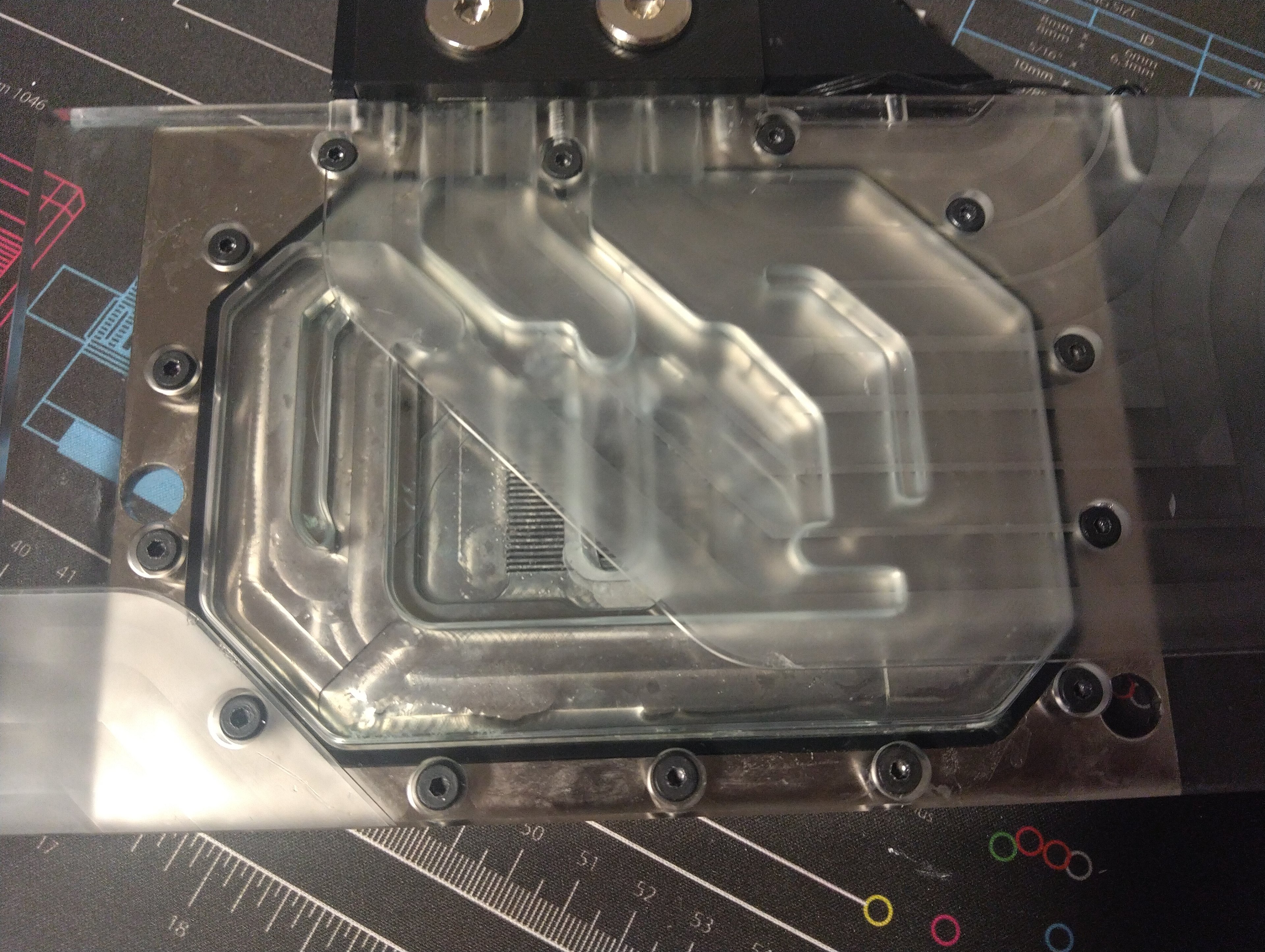

Beim Block ist kein Eindrücken zu sehen

MagnumMcnugget schrieb:
Pads sind 3mm von cryptonaout
Hast du vorab geprüft wie dick die Pads sein sollen (die Alten gemessen?), da nimmt man nicht einfach irgendwelche und wenn man sich nicht sicher ist wäre Putty die bessere Wahl gewesen.
Außerdem ist da viel zu viel WLP drauf ...

Aber du darfst nicht einfach irgendwelche Stärken verbauen, das muss genau passen da sonst der Anpressdruck auf den Chip entweder zu hoch, oder wie wohl in deinem Fall, nicht vorhanden ist!
warum nicht VORHER hier gefragt?
Du kannst dir leider nur noch eine neue kaufen und aus dem Fehler lernen.

Mit Grafikkarten, die ich bereits umgebaut habe, sind Pads um die 1,0 bis 1,5 mm drauf gekommen. Mit einer Grafikkarte hatte ich an den VRams 0,5mm und der Rest 1,0 mm. Du hättest auch EK anschreiben können, denn der Kühler ist ja von diesem Hersteller. Hier hättest du ggf. erfahren können, was für Pads original mit verbaut sind.
Sofern man irgendwie noch dazwischen kommt, lassen sich die Pads mit einer Fühlerlehre ausmessen und dann rechnet man noch 0,5 mm dazu. Habe Pads auch schonmal versucht, mit einer Schiebelehre zu messen. Das geht zwar nicht so genau, aber besser als irgendwas zu nehmen und dann hoffen, das passt irgendwie schon.
Pads mit 3 mm habe ich bisher nur zwischen Backplate und PCB verwendet.
Jede Grafikkarte kann sich aber unterscheiden, daher lässt sich das aus der Ferne auch nicht ersehen.
Mit Putty macht man jedenfalls nichts falsch.
