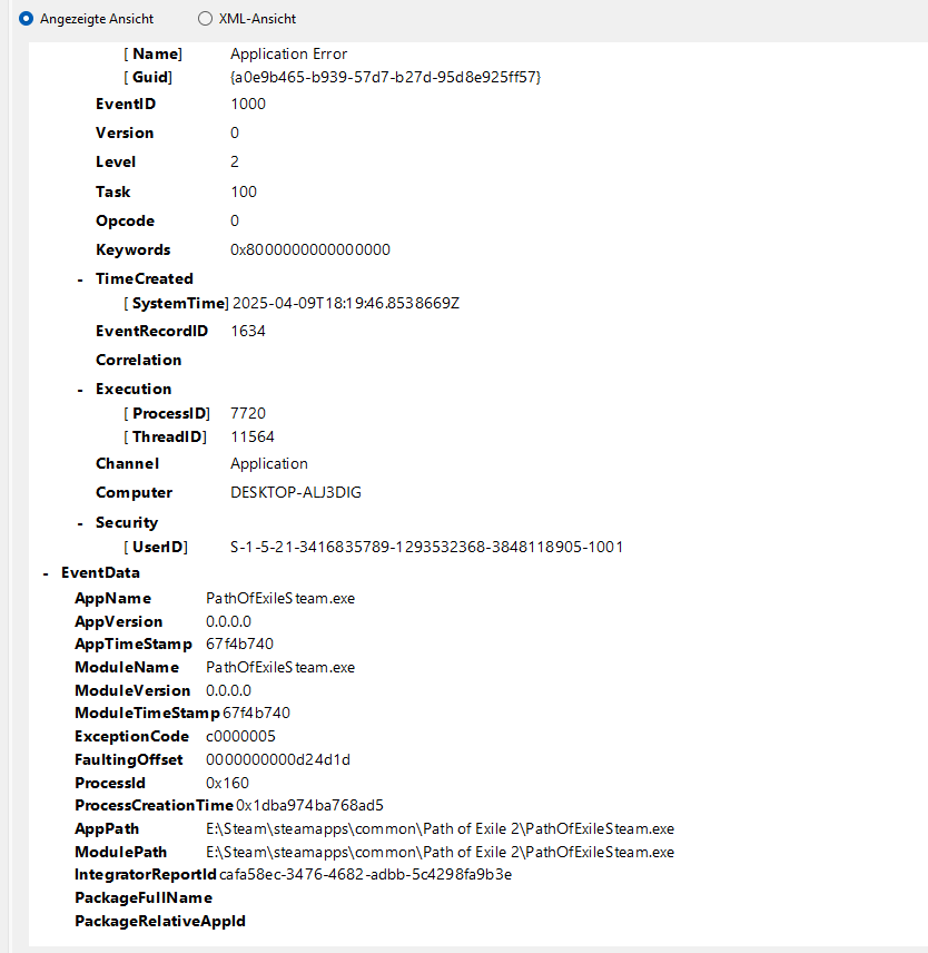

Welcher Fehlermeldungen geben denn die Spiele aus im Ereignisprotokoll?

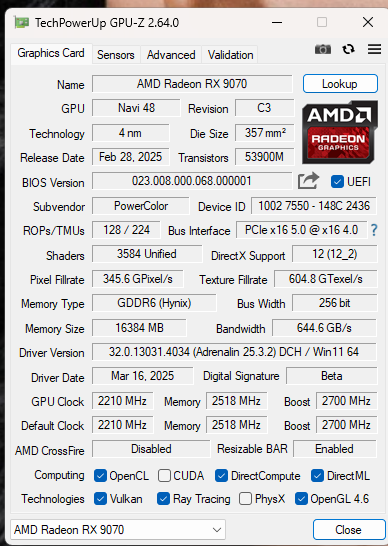

GPUz Screenshot?
GPUz Screenshot?

Habe einmal mein GPU Z Bild sowie den Fehler von POE2 beigefügt.
