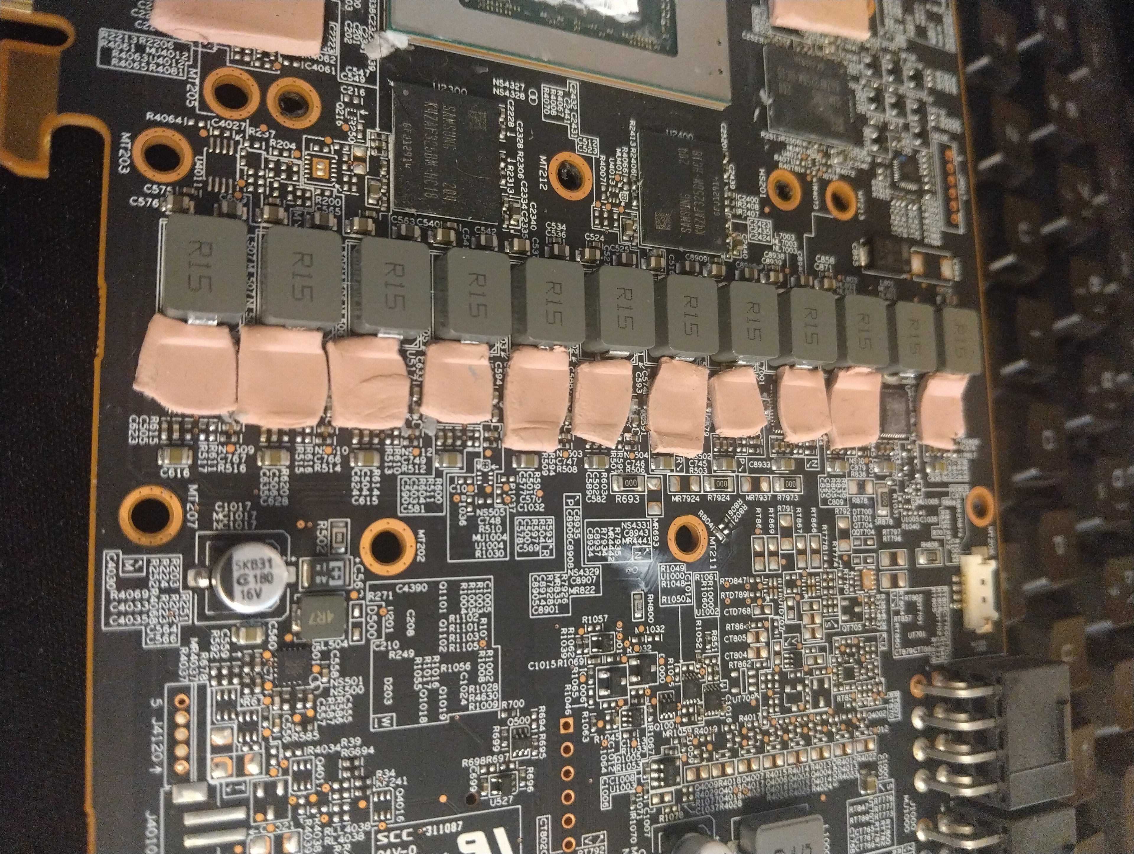

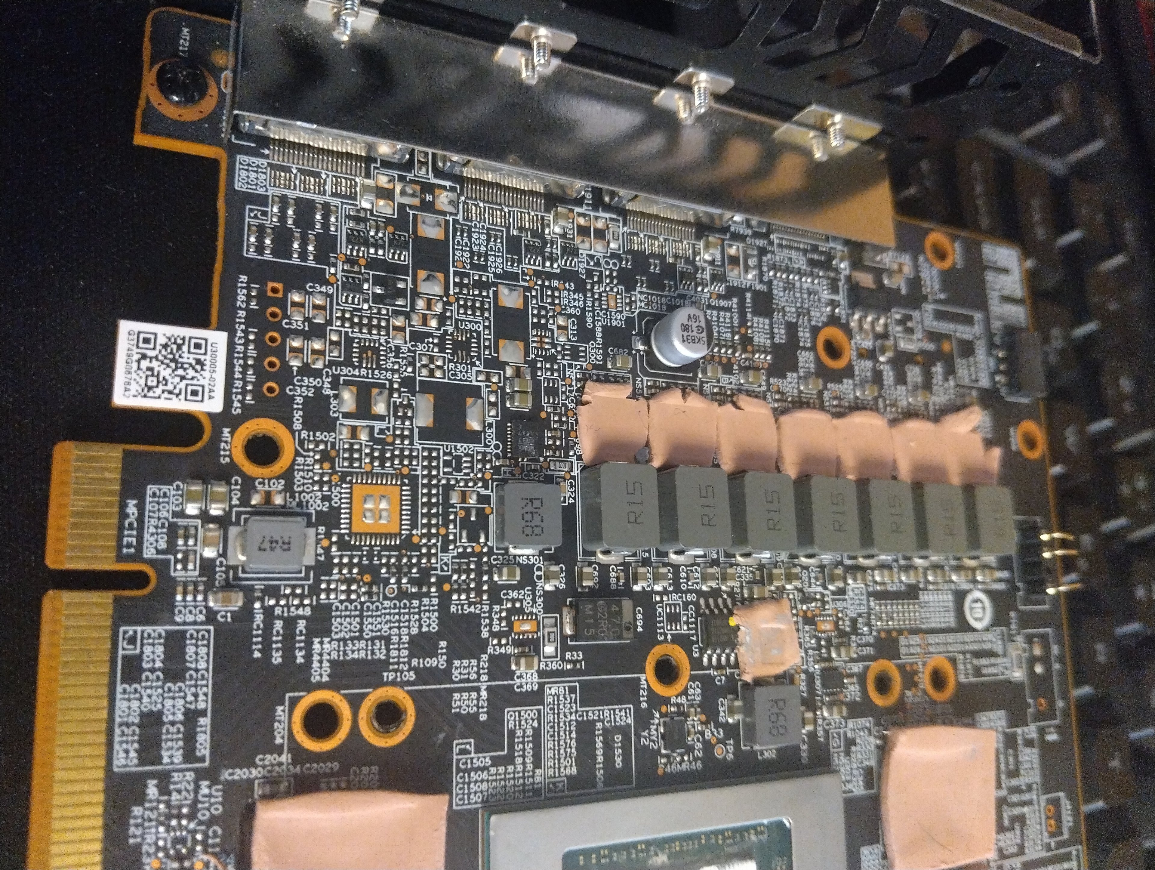

2. Beschreibe dein Problem. Je genauer und besser du dein Problem beschreibst, desto besser kann dir geholfen werden (zusätzliche Bilder könnten z. B. hilfreich sein): Ich habe die 6950xt red devil liquid neu mit Wärmeleitpads etc besetzt und dann wieder angeschlossen allerdings wird jetzt kein Bild mehr angezeigt. Nur noch über die interne Einheit . Über gpu Z und Geräte manager wird nichts angezeigt,auch nicht über AMD Software. Vorher ging alles noch aber da die jetplate versetzt war musste ich alles auseinander bauen. Habe auch nur die Platine mal angeschlossen ohne Block aber kein Bild. Bios ist neu und über riser Kabel auch kein Bild. Der slot geht definitiv weil ich meine Testgrafikkarte drin hatte und die lief.

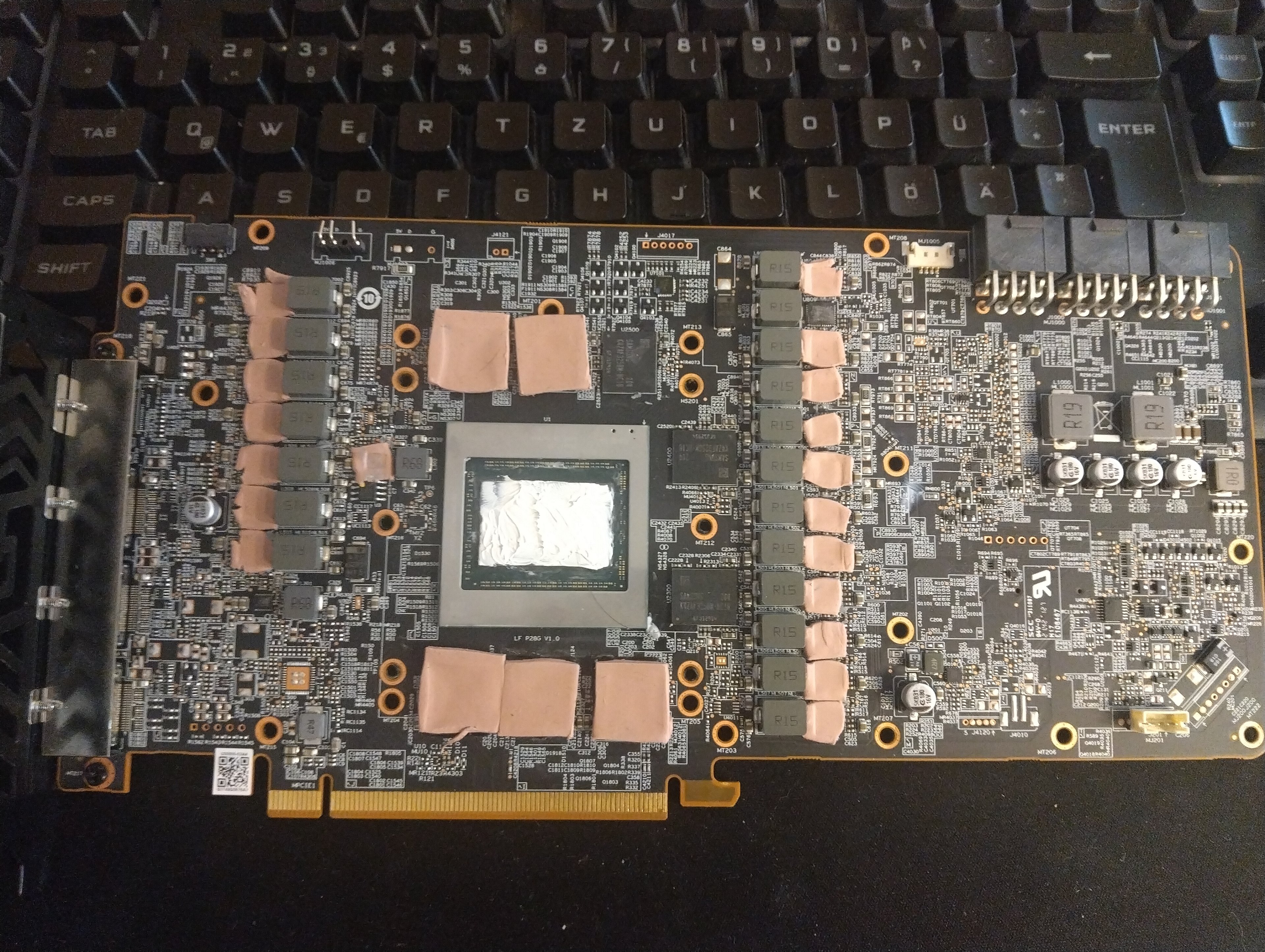

Das wichtigste wurde gennant. Die Karte läuft auch nicht heiß obwohl nur die Platine da ist. Nur kurz zum Testen . Jetplate war nicht mehr fix und ist verrutscht obwohl es natürlich fest vom Werk zu war und nie geöffnet. Wurde dann mit neuen pads etc bestückt und wieder zusammen gebaut. Seit dem geht nichts mehr
Es muss was mit dem Umbau zu tun haben. Was für eine Wärmeleitpaste hast du verwendet? Frage danach, weil manchmal auch Flüssigmetall verwendet wird und davon viel zu viel verwendet wird. Wer sich damit nicht gut auskennt, macht ggf. zu viel drauf und dann läuft es überall hin.
Der nächste Punkt sind die Wärmeleitpads, die ggf. zu dünn ausfallen. Manche Spannungswandler reagieren darauf in dem die volle Leistung nicht anliegt und andere brennen einfach durch.

Oft bringt das Tauschen der Pads mehr Schlechtes als Gutes, es kann sein, dass sich ein Teil der Karte verbogen hat und du einen BGA Chip erwischt hast.
Wahrscheinlich ist die Karte leider defekt. Das einfachste was man noch machen könnte, wäre das BIOS neu zu flashen mit einem Hardware Flasher (ist aber wahrscheinlich nicht das Problem).
Wenn du dann nicht weiterkommst und die Karte richtig angeschlossen ist, kommst du leider nur mit einem Multimeter weiter, wird aber vermutlich auch dann nicht ganz einfach s3in den Fehler zu find3n geschweige denn zu reparieren

Wenn sie zu dünn ausfallen, dann wird die Hitze nicht gut übertragen. Wenn sie zu dick sind, wirken sie wie Abstandhalter und verursachten einen Abstand zwischen der GPU und dem Kühler. Die Pads müssen daher gut passen und dürfen weder zu dünn, noch zu dick ausfallen.
Zu dicke Pads verursachen eher schlechte Temperaturen.Der Abdruck in den Pads würde mehr dazu was Aussagen.
Mich interessiert aber mehr, was als WLP verwendet wurde.
Hast verschlimmbessert und dadurch kaputt gebastelt

Kann sein das dieses Kabel Essential ist zum Starten der Karte? An den einen Kollegen,ich betreibe mein Bild aktuell über die CPU. Pads sind 3mm von cryptonaout . Die Karte wird auch nicht heiß also die Platine. Sollte eigentlich schnell heiß werden. Geht der Strom erst durch wenn die Karte mit dem einen Kabel verbunden ist?
An die Kollegen ,die Karte wurde extrem heiß durch die jetplate also musste ich es aufmachen ohne Zögern. Die Karte ist auch schon sehr alt und die pads waren porös

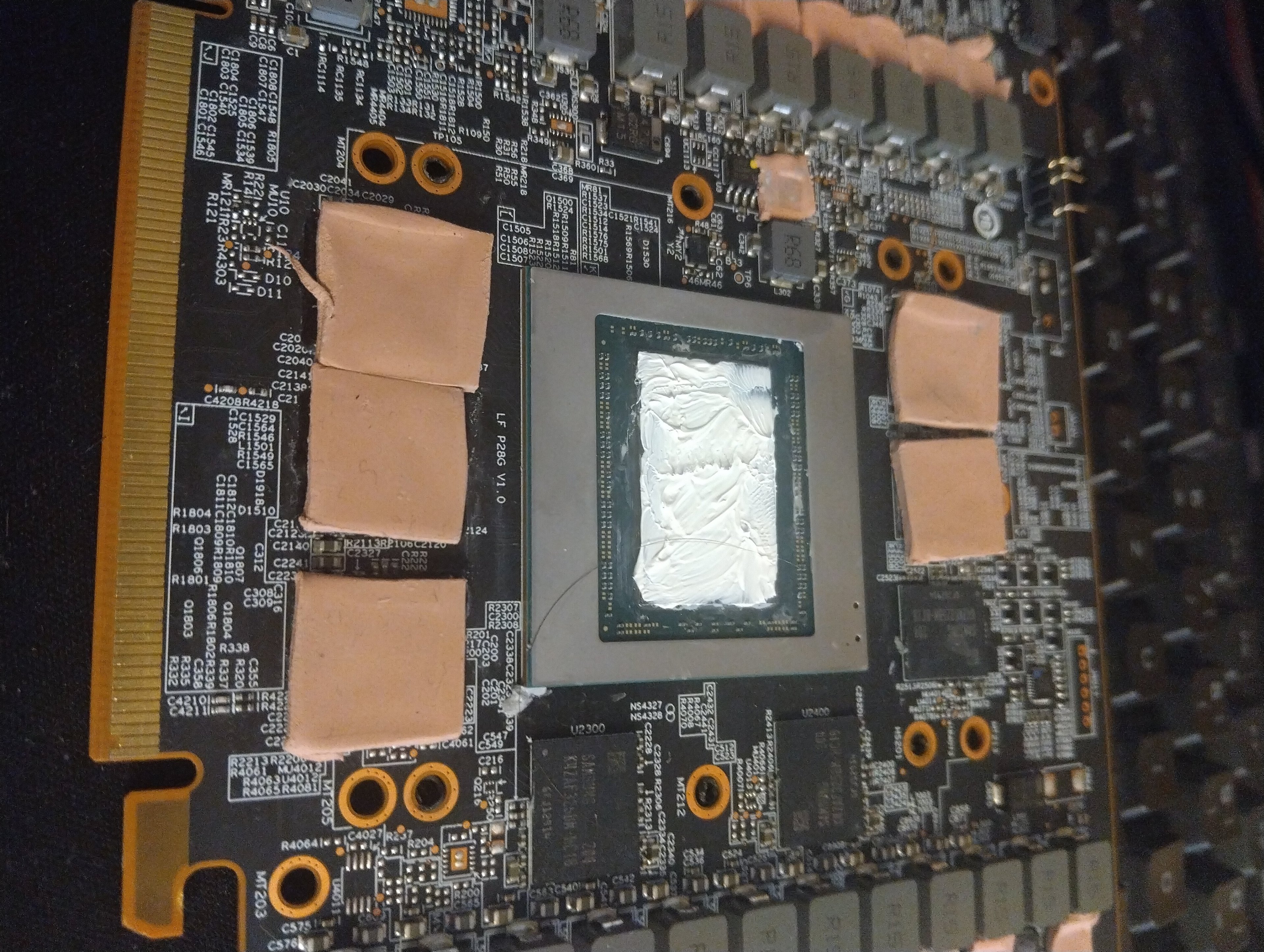

Mit Bilder der zerlegen Grafikkarte könnte man ggf. mehr Aussagen.
Denn die Abdrücke in den Pads können auch viel Aussagen. Du kannst auch die Pads vor dem zusammensetzt mit einem Föhn etwas warm machen, dann drücken sich die Bauteile besser rein. Aber da die Grafikkarte ohne Kühler nicht läuft, habe ich auch wenig Hoffnung.
Die Grafikkarte wird aus irgendeinem Grund bereits geschädigt sein.

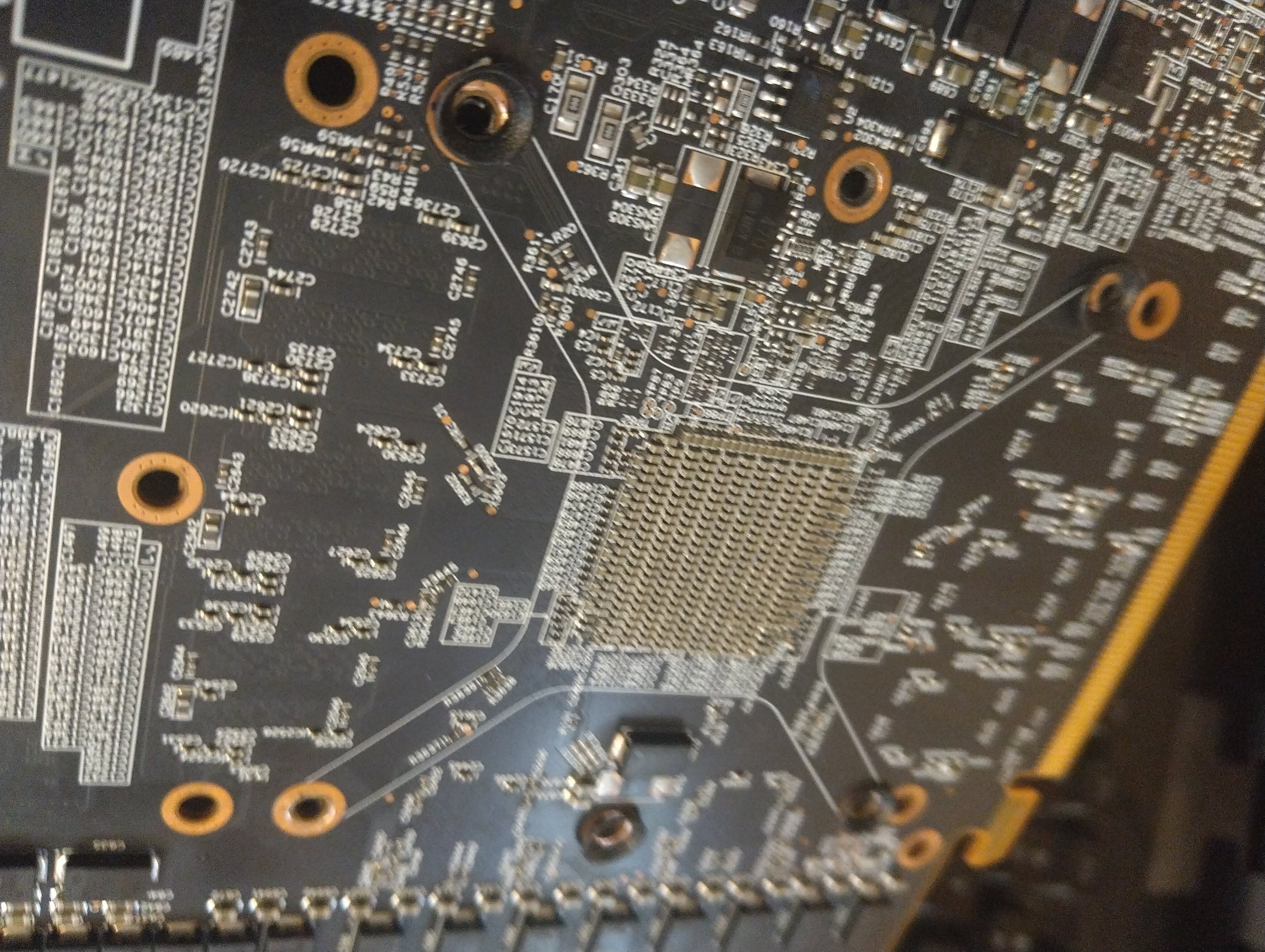

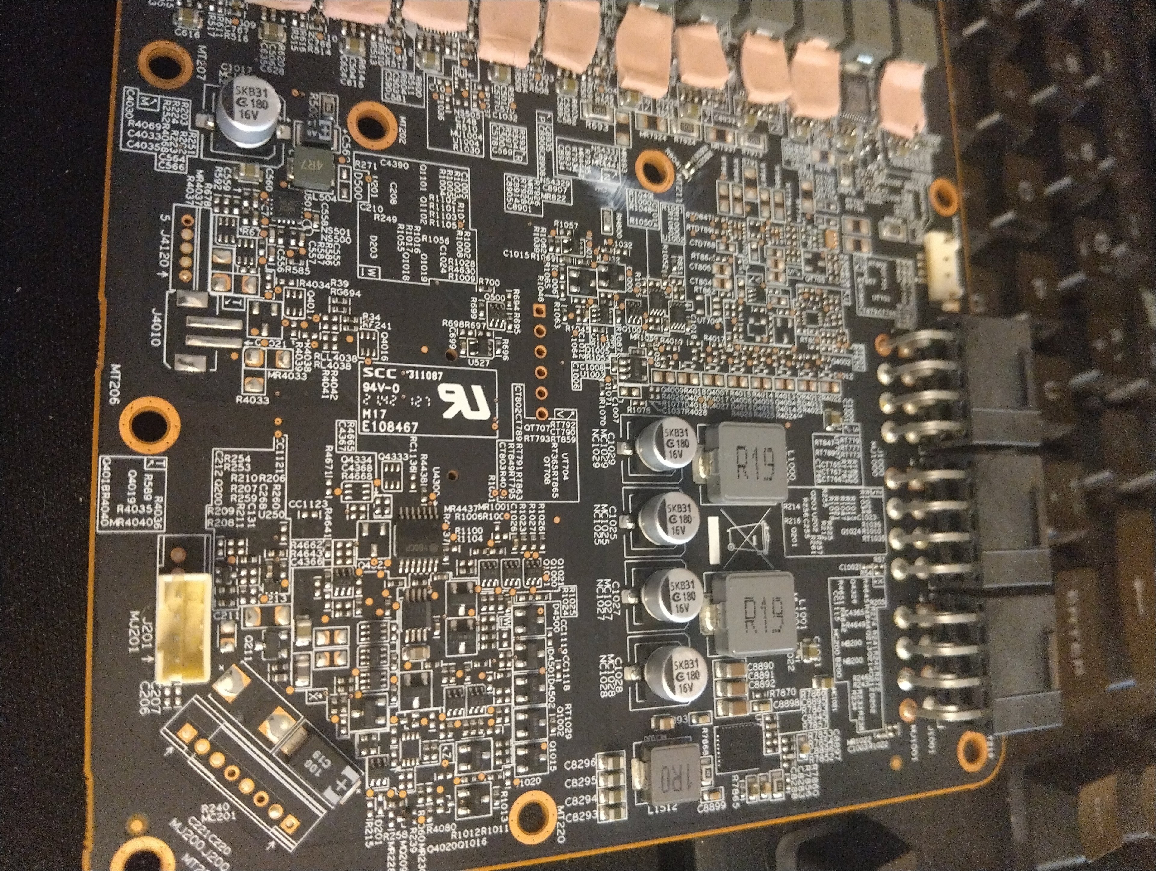

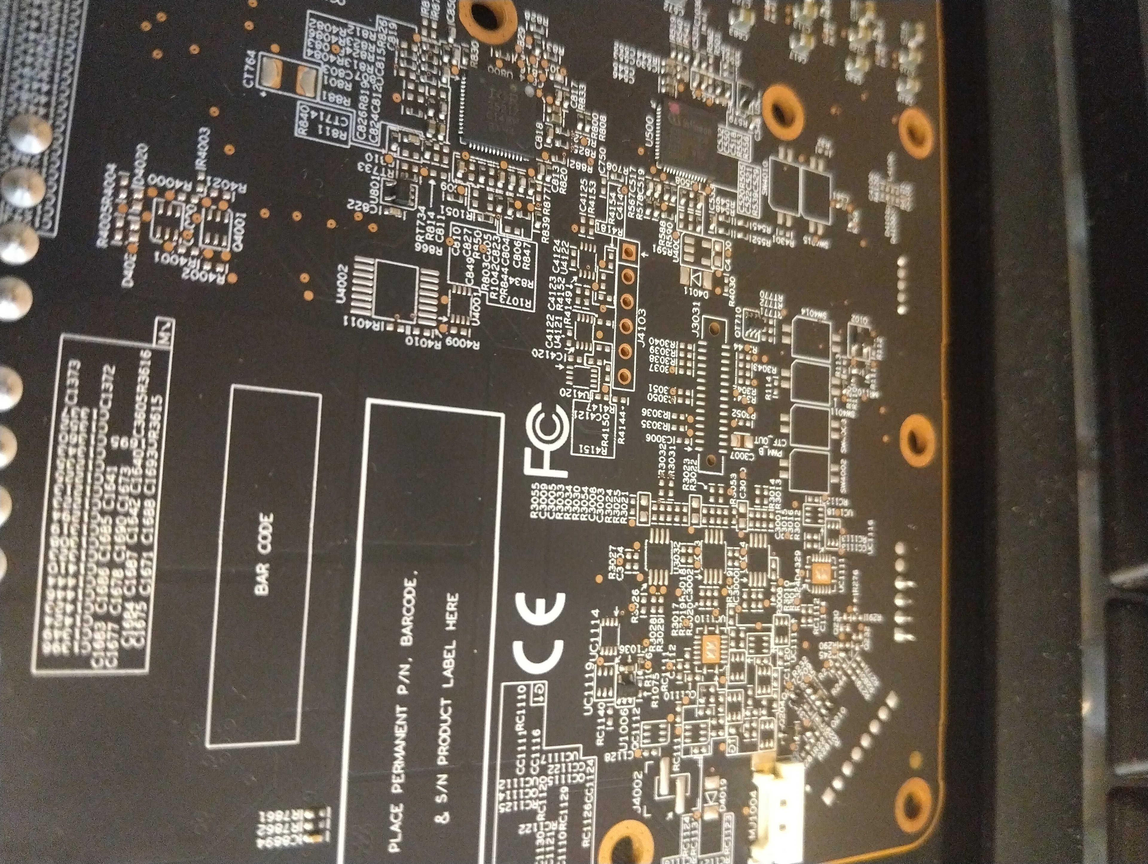

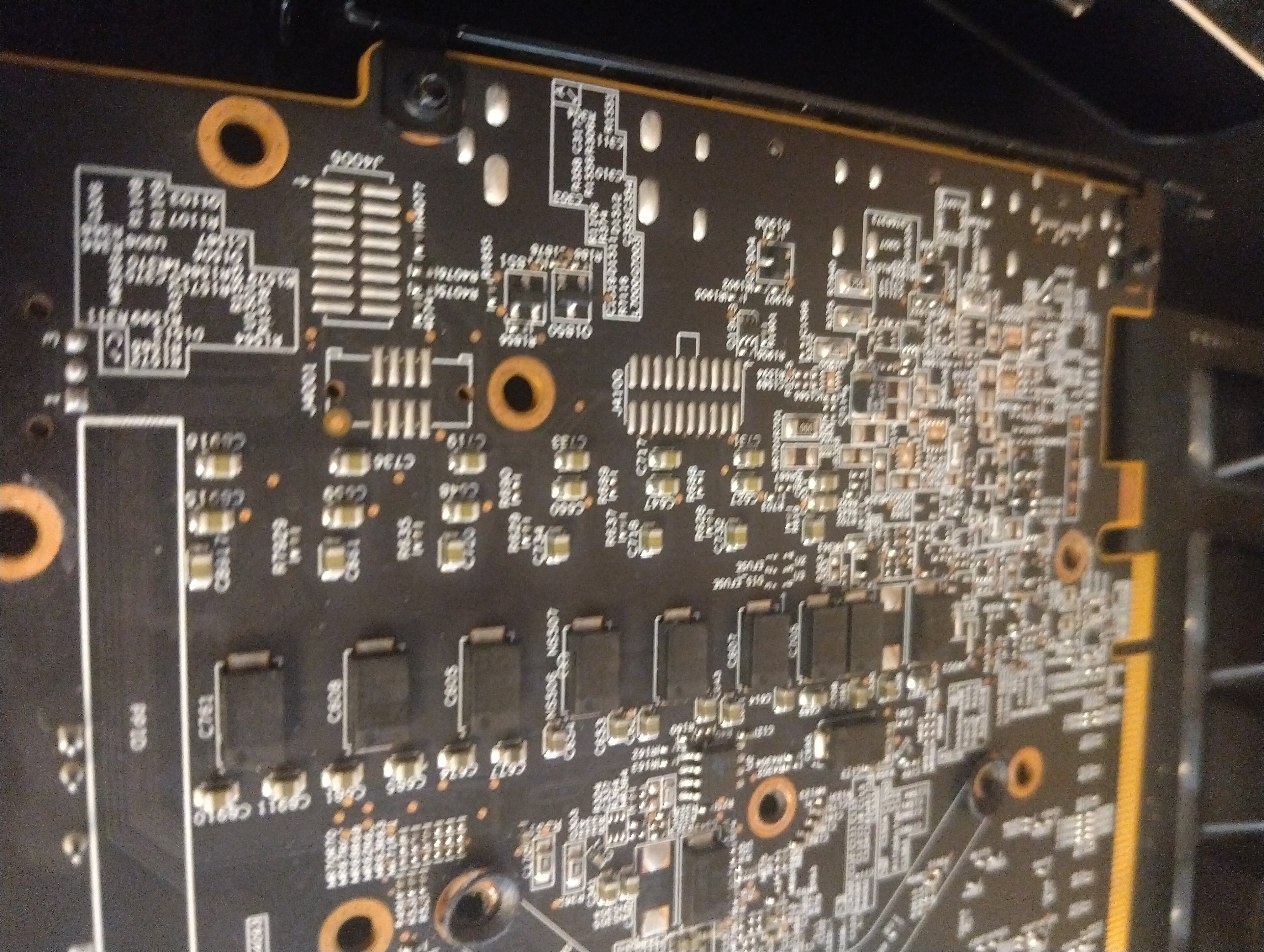

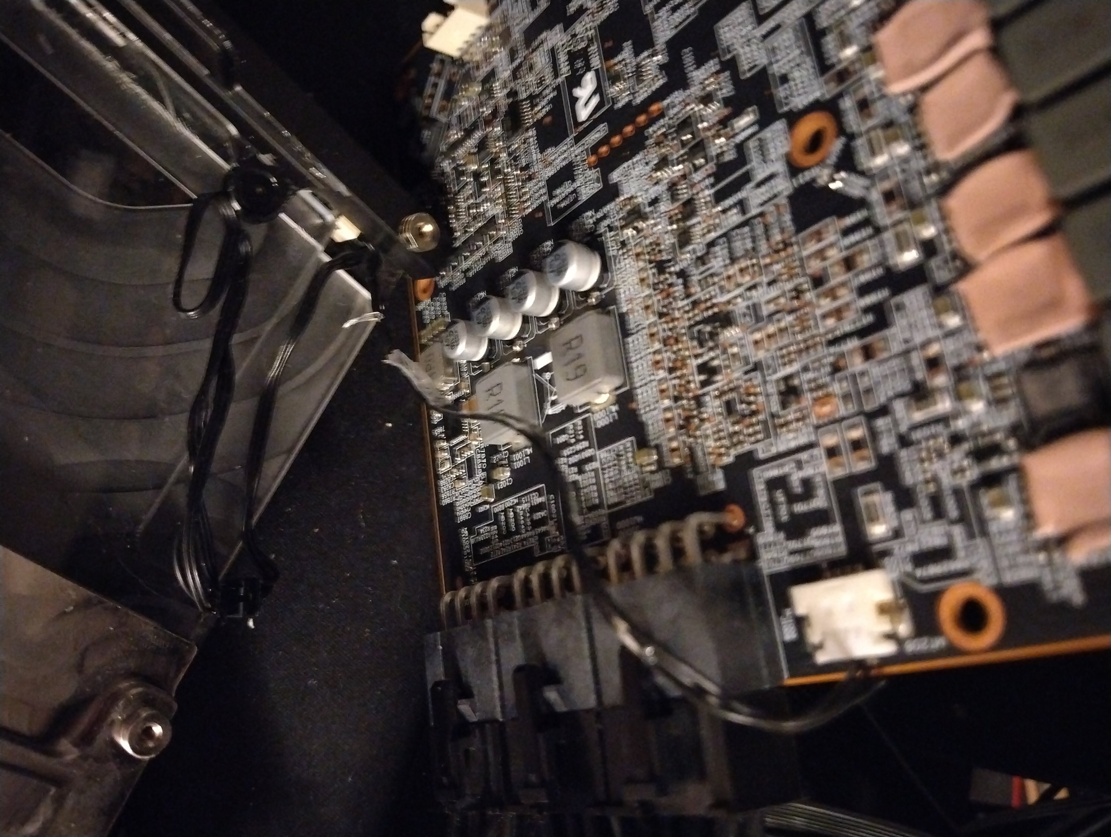

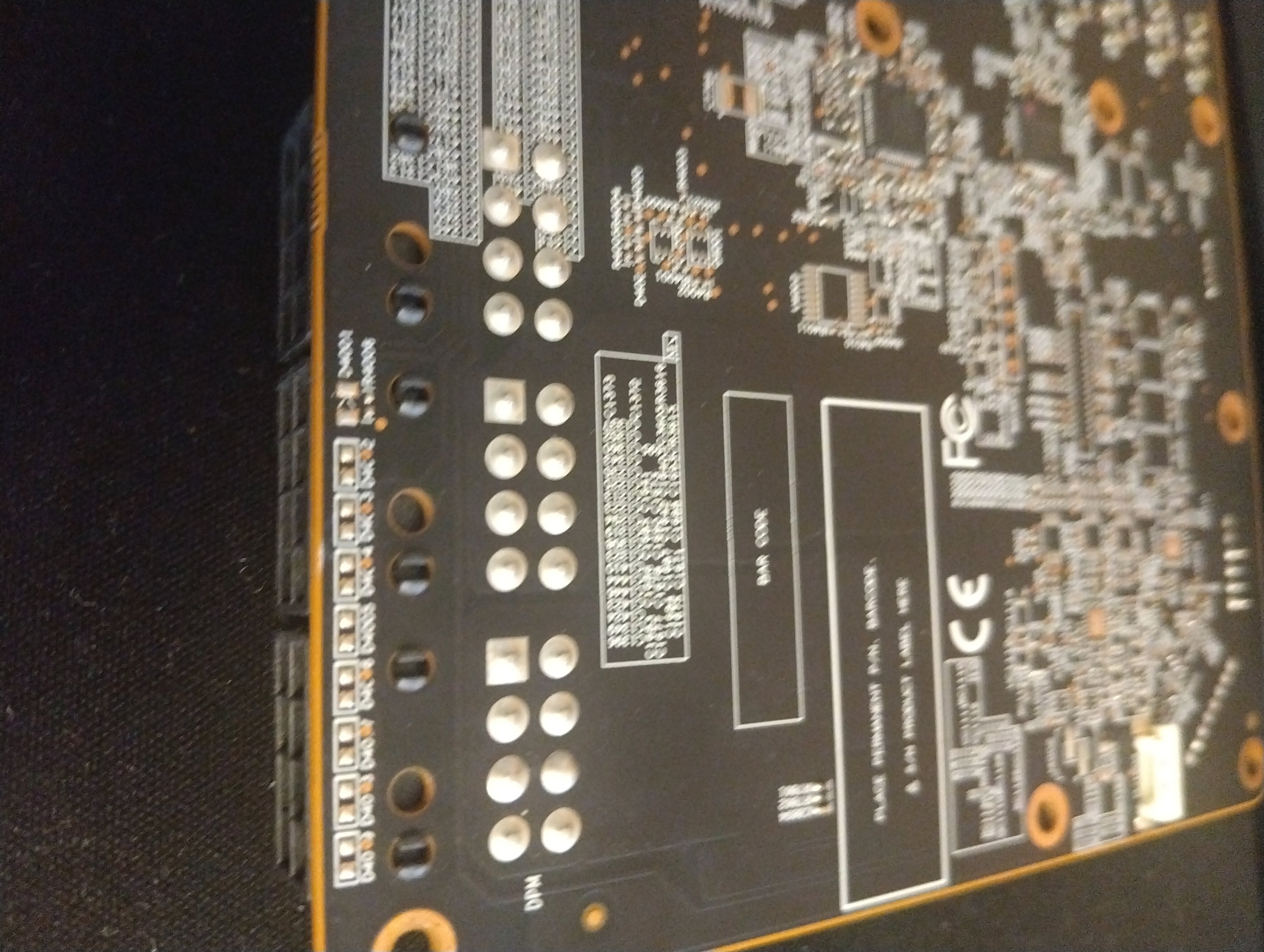

Ich sehe keine Äußeren Beschädigungen und normal sollte die Platine direkt auf hohe Hitze gehen . Sowohl hdmi und display port gehen nicht . Kann sie nur zur Reparatur schicken an einen Elektriker.
Wenn einer hier Elektriker ist und das Problem eventuell kennt würde ich was bezahlen. Oder verkaufen . Meine Testgrafikkarte hat der Pc direkt erkannt also Pci slot kann ich ausschließen und auch alles andere. Cmos reset hat auch nicht geholfen.
