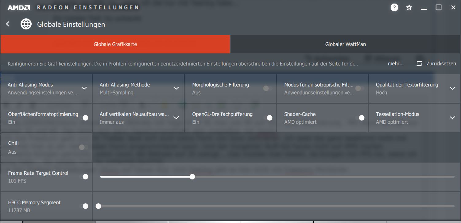

In Radeon Einstellungen/Spiele/Globale Einstellungen das so einstellen (ausser HBCC weil es auf 390er nicht geht)
BF starten... (BF4 nimmt sich alles was der PC an Hardware hergibt)
