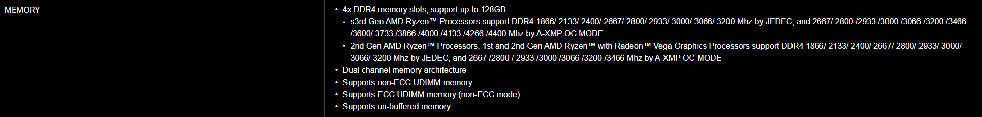

Ich mein, es ist ein 32gb-Riegel, und mein angedachtes Mainboard würde ihn auch unterstützen.

Das Board unterstützt kein Registered Speicher. Das macht kein Consumer Board. Selbst ECC wird nicht unterstützt.
Du kannst zwar ECC Speicher einbauen aber die Funktionalität nicht nutzen. Das geht aber auf jedem Board.
