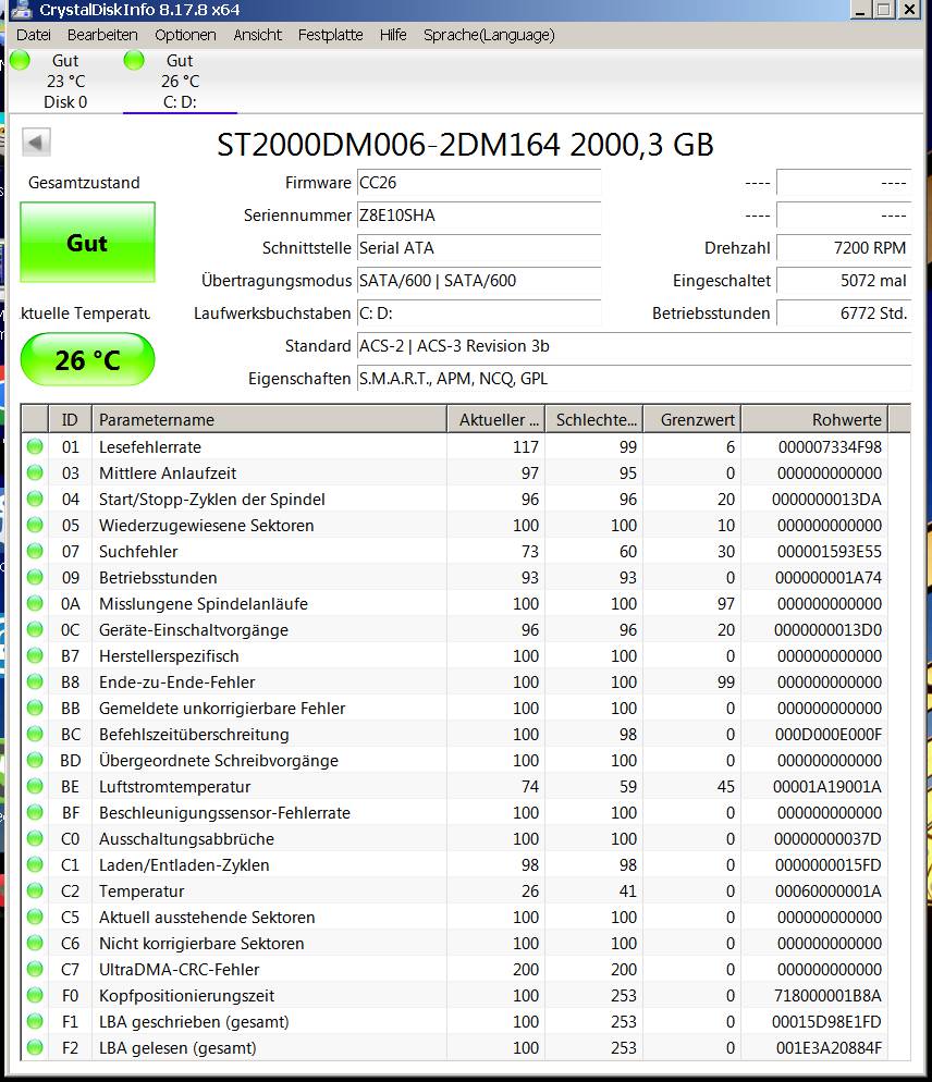

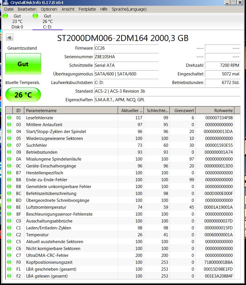

bluedxca93 schrieb:
Gerade lädt der das gemeine Dateifressende chkdsk
Dann scheint deine Festplatte angeschlagen zu sein - kann man mit Crystal Disk Info z.b. prüfen lassen
Crystal Disk poste ich gleich Mal. Lasse jetzt Mal ddu durchlaufen und probiere Neuinstallation
@HerrAbisZ kann uinter win7 wieder teilweise was amchen und das hier schicke ich gerade mit ubuntu , denn windows und Internet solllte man minimieren!
Bei der Festplatte ist, zumind. physikalisch aus den vom HDD-Kontroller gelieferten Werten betrachtet, (fast) noch nichts zu beanstanden (außer Lesefehlerrate und einigen Suchfehlern) - die grundlegende Funktionalität sollte von dieser Seite schonmal gegeben sein.
Nichtsdestotrotz kann ja durchaus etwas mit der Datenstruktur auf dem Datenträger sein - ergo Hilfsmittel, wie chkdsk (erstmal ohne Parameter nutzen, weil dann standardmäßig nicht gleich bei Fehlern durch eine Fehlerbeseitigung "gnadenlos Dateien vernichtet" werden!) und sfc nutzen.​
