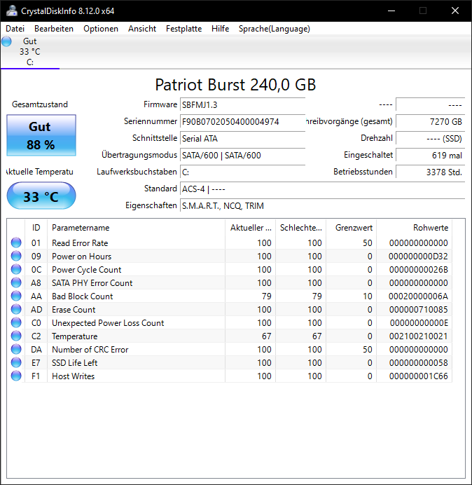

CPU Z Screen der RAM bitte und Crystaldiskinfo Bericht / komplettscreen von der Patriot Burst SSD
Für den Ram hab ich im Bios XMP angemacht, damit der seine richtige Taktrate bekommt.
Ich vermute die SSD ist am Ende. Trotz der Anzeige 88%.
Ist auch eine richtig miese SSD:

Jo das stimmt, die ist echt nicht teuer gewesen, aber wieso sind die Abstürzte dann schon von Anfang an da gewesen oder ist es möglich dass die Platte schon mit einem Fehler ausgeliefert wurde?
müsste die dann nicht konstant Fehler produzieren? also wieso stürzt das System nur bei Beanspruchung ab und nie beim normalen arbeiten.
hab jetzt mal ne neue zum testen bestellt und beim verkäufer der aktuellen nen Garantieantrag gestellt. Hoffe mal das löst das Problem. hab btw auch mal das Kabel der SSD getauscht, aber das hat das Problem nicht behoben.
Ich hoffe die gleiche SSD nicht nochmal.
Denn das ist eine absolute Schrott SSD.
Um 5 Euro zu sparen tu dir bitte noch so einen Mist erneut an.
Auch für sie Umwelt und RMA der alten SSD wäre es traurig.

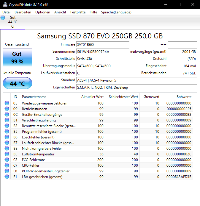

Ich melde mich eben nochmal für alle die vielleicht später mit dem selben Problem mal in den Thread gucken. Neue Festplatte ist seit 3 Tagen drin, seit dem keinen Absturz mehr.
Komisch ist allerdings, dass bei der Fehlerauslese der neuen Platte recht komische Werte rauskommen. Weiß jemand wieso? Also die Platte ist ja neu und scheint auch problemlos zu funktionieren.
sind hohe werte gut oder schlecht? vielleicht interpretiere ich es auch einfach nur falsch

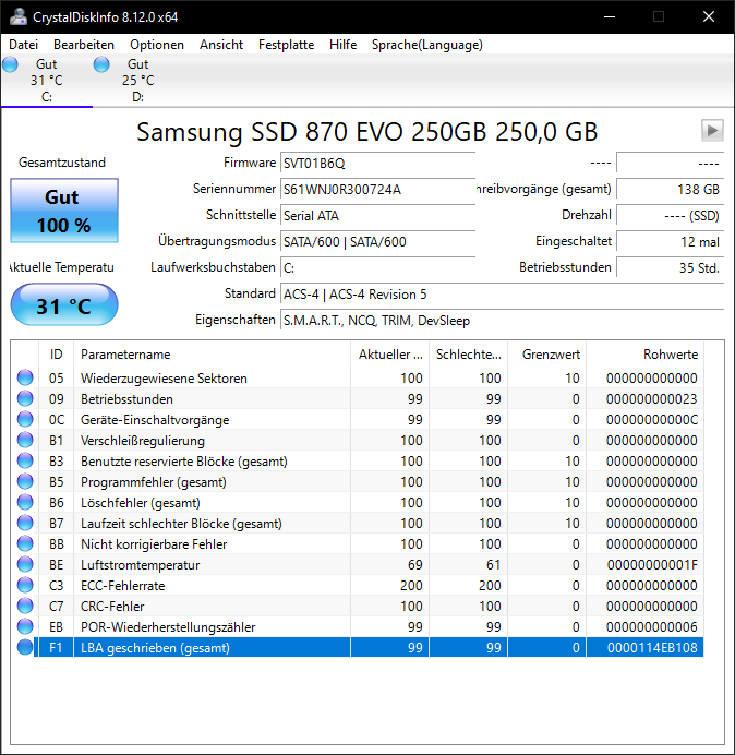

ich muss den Thread hier leider nochmal auf machen. Ich hab lange keine Anspruchsvollen Spiele mehr gespielt und daher hielten sich die Abstürzte auch in Grenzen. Bei Apex Legends sind sie jetzt allerdings wieder da. Der PC stützt etwa alle halbe Stunde ab. Die neue Festplatte scheint ok zu sein.
Hat noch jemand ne Idee was es sein könnte? Bzw was sollte ich mal überprüfen oder hier teilen?
Vielen Dank für eure Hilfe.
LG TotalWalther

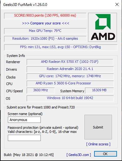

nochmal ein kleines Update. Ich hab nun alle Komponenten -soweit mir möglich- nochmal getestet. Benutzt hab ich FurMark für die GPU (habe auch eine 25min Messung gemacht die problemlos lief, hier hab ich vergessen nen Screenshot zu machen), CPU Burner und MemTest. Alles läuft fehlerfrei. Ich hab alle Steckverbindungen nochmal gelöst und wieder aufgesteckt, das Problem besteht allerdings weiterhin. Ich hätte ja eig das Netzteil im Visier, das wurde allerdings schon erneuert. Habe außerdem schon die Steckdose und Steckdosenleiste gewechselt. Ich würde die Abstürzte gerne provozieren können. Um nach und nach Fehlerquellen ausschließen zu können aber die Abstürzte treten nur in Spielen auf. Beim Test der einzelnen Bauteile läuft alles immer problemlos.
Ich bin für jede Hilfe dankbar.
LG
Habe gerade zusätzlich mal alle Tests gleichzeitig laufen lassen um eine hohe Gesamtleistung des Systems zu erreichen um zu prüfen ob das ggf. ein Problem für das Netzteil ist. Auch hier kein Absturtz. Die Daten zum Test liegen in "Daten_Max_Leistung"
